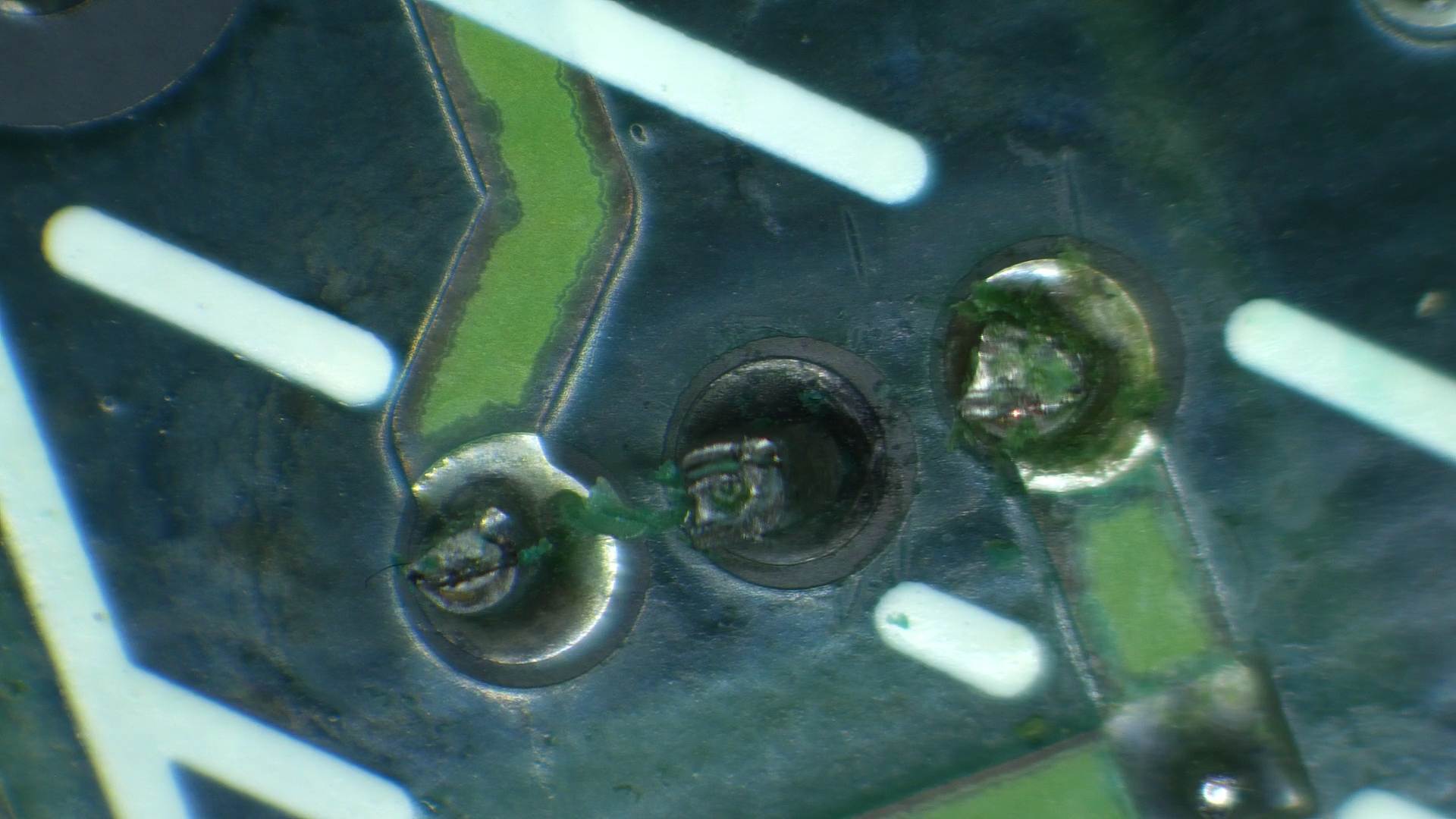

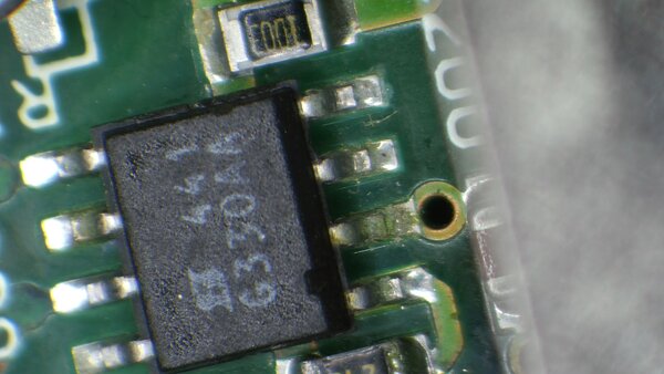

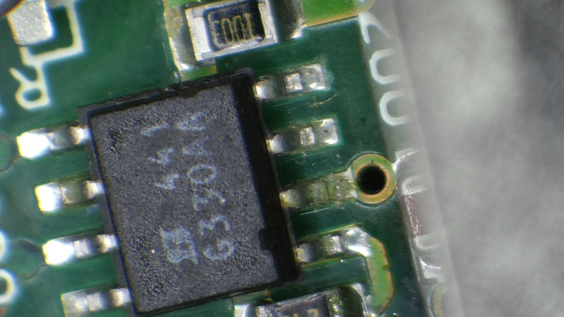

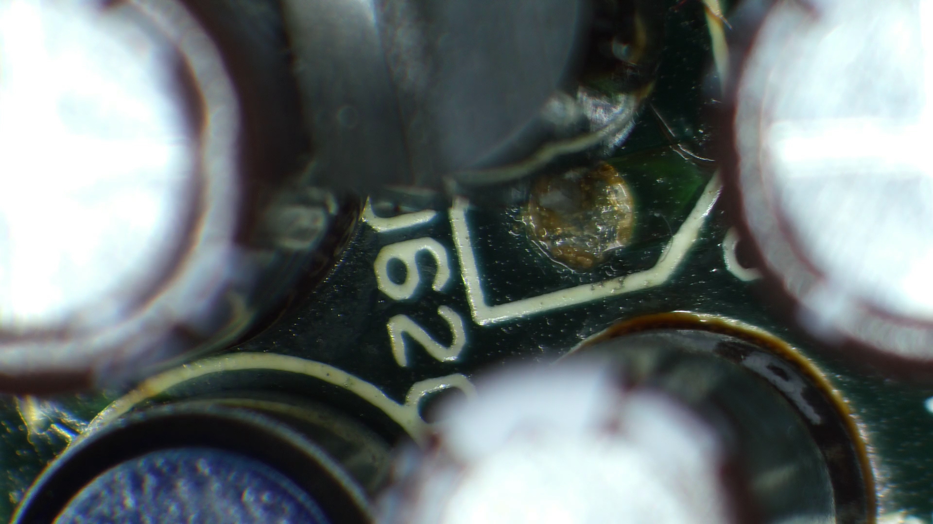

Ето и няколко снимки с камерата, това е без barlow леща на скопа, като зрителното поле на кмаерата е поне двойно по-малко от това на окуляра. Изображението не е върхът, на окуляр се вижда доста по-добре.
Понеже е директно от микроскопа, това е увеличение х7, работното разстояние при това увеличение е малко под 10 см, съответно и дълбочината е малка, вижда се как губи фокуса на високите компоненти.

п.с. снимките са от въпросния изолатор който споменах и го постнах в пазар, през окуляра нещата изглеждат доста по-различни.
