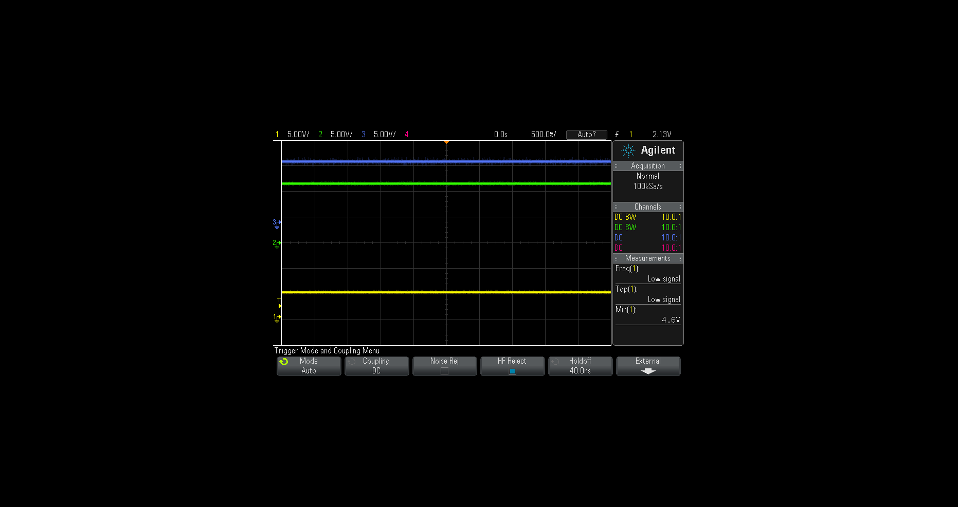

Значи набедих ULM2803 щото видях че не включва, гледам на входа има 5V на изхода високо. Преди малко отидох купих последната бройка от бакалията, сменям и... го чувам как щраква за малко и изключва. Викам си ще закача скопа да видя да не би напрежението нещо да кляка и да се шашка. Закачам, картинка като слънце и бачка:
ac1.png [ 20.01 KiB | Прегледано 1795 пъти ]
Синьото е захранването, вдига се, изхода също. След секунда и половина проца дава "1"-ца изходът пада, релето казва "щрак" и всичко е супер...

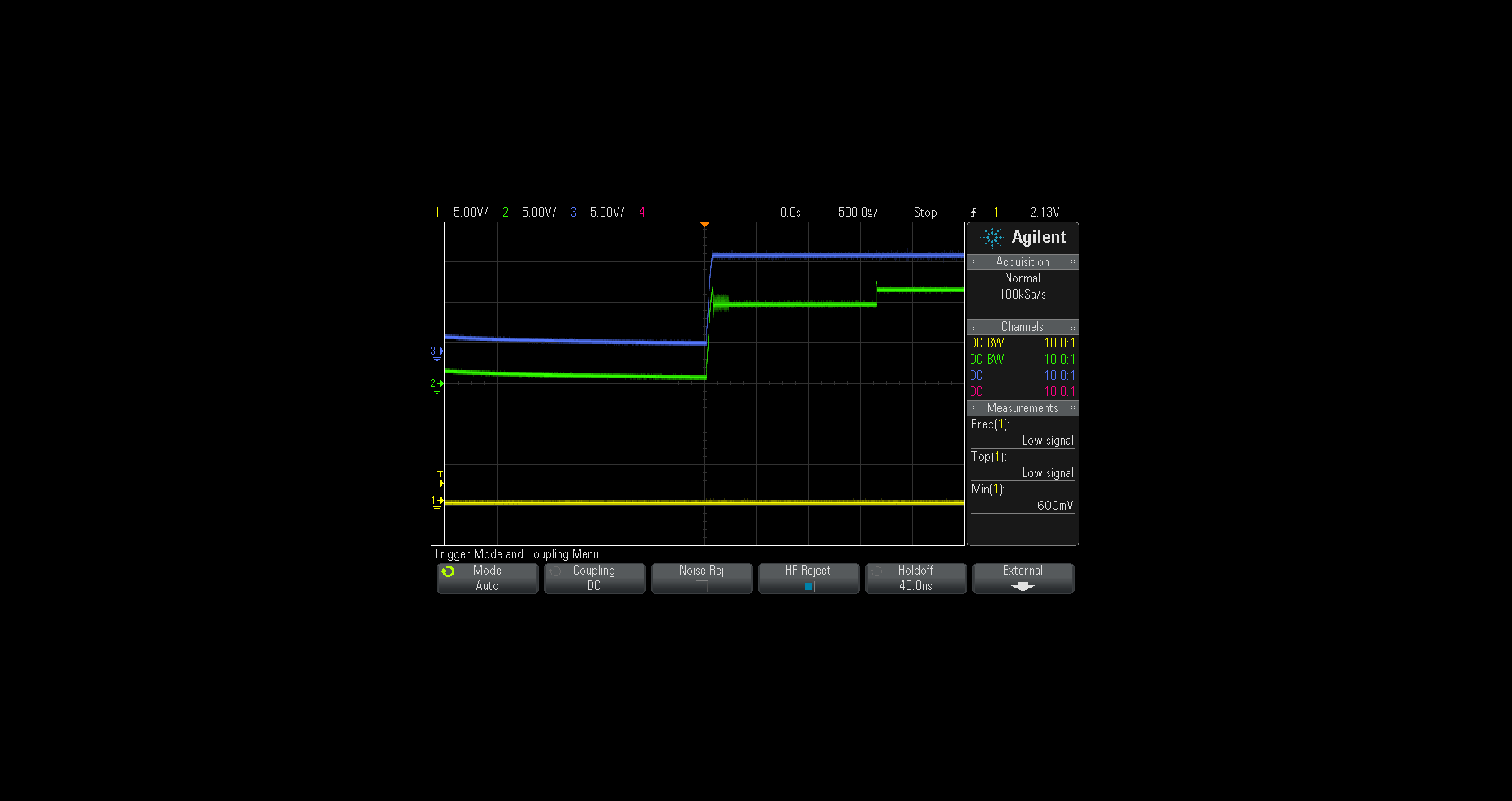

Разкачам сондата от входа и картинката става следната:
ac2.png [ 18.96 KiB | Прегледано 1795 пъти ]
Още с подаване на захранването се чува как включва, въпреки че изхода не пада много, но явно достатъчно за релето. След секунда там и нещо, когато всъщност трябва да включи прави точно обратното - изключва 8O

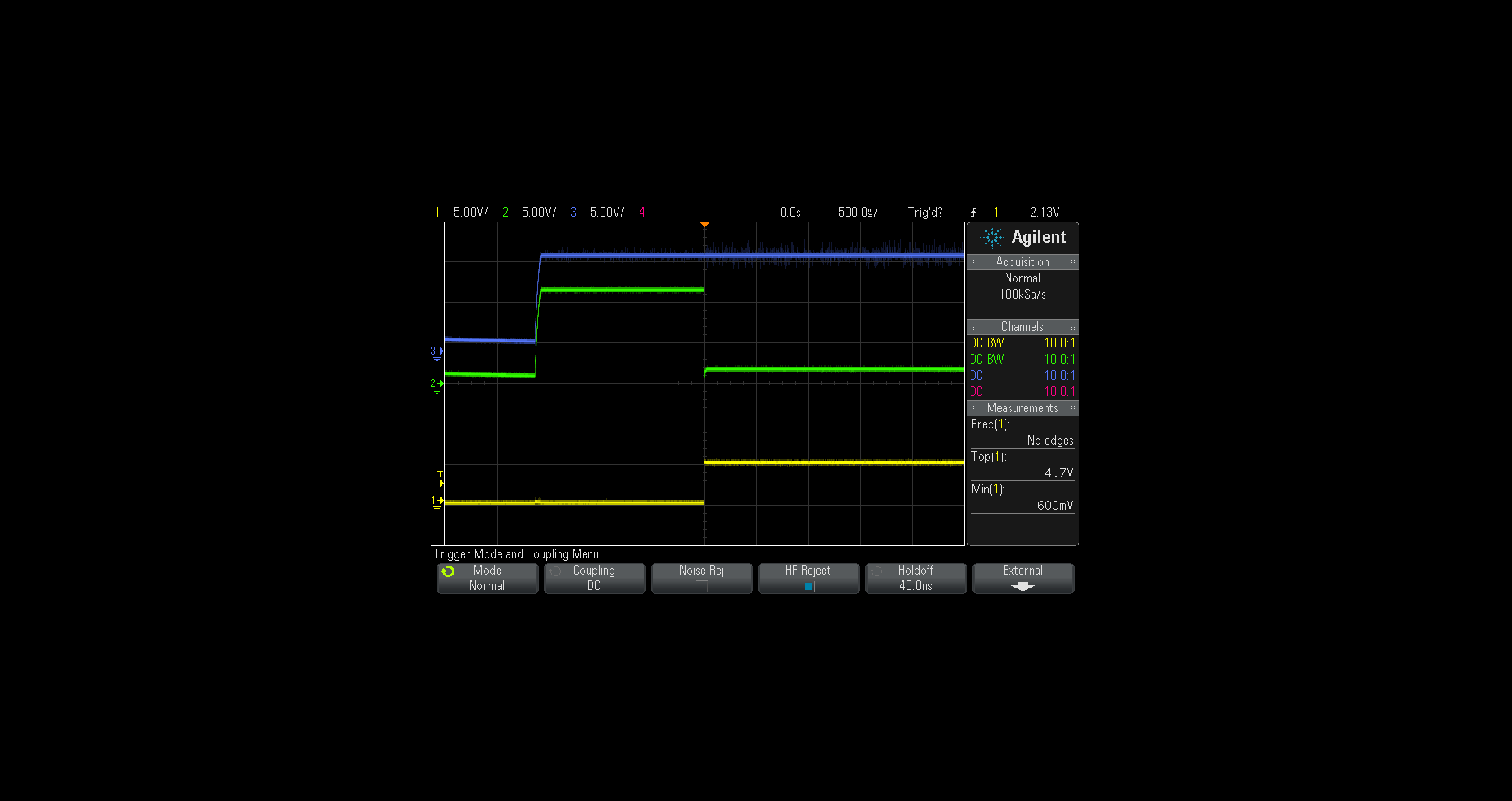

Закачам пак сондата на входа и
ac3.png [ 18.12 KiB | Прегледано 1795 пъти ]
и видимо има 5V на входа на тъпия 2803, но изходът му е във високо. Нещо не мога да се светна каква е тая магия? Ако това е обикновен дарлингтън нещо не го разбирам?
