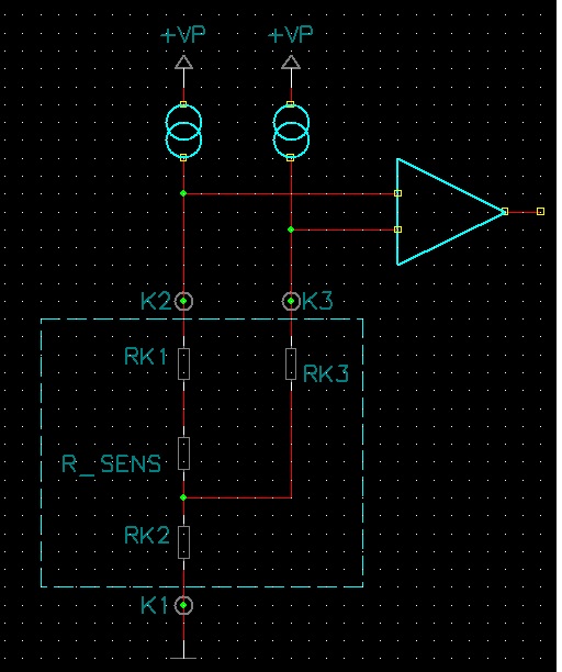

stefan63, идеята за двата токови генератора е илюстрирана на прикачената картинка. Целта е да се елиминира влиянието на свързващите проводници. В случая трябва съпротивлението и на трите проводника да е еднакво (за разлика от варианта с усилвател Х2, където само 2-та проводника трябва да са с еднакво съпротивление. Е, не че това е голям бонус, но все пак - един източник на грешка - по-малко)
Edesign, не знам какви и как правиш сметките, но с 10 битово АЦП имаш 1024 точки. Ако "разпънеш" сигнала от сензора в целия обхват на АЦП-то ще имаш например: 0..200 градуса обхват, ще можеш да го мериш с около 0.2 градуса резолюция (200/1000 = 0.2).
Ако АЦП-то е 11 битово - ще имаш 2048 точки -> 0..200 градуса ще ги мериш с резолюция 0.1 градус. При 12 битово АЦП - резол=цията ще ти е 0.05 градуса. (забележи - говоря за резолюция, а не за точност).
Чипа който Миро предлага е точно като за мен. Идеята ми е "дискретния" вариант на този 10 доларов чип. Е, аз имам 8 канала, а чипа има само 3. Та ще трябват повече от един такъв 10$ чип.
