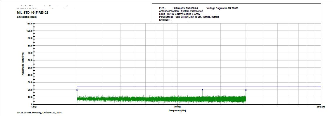

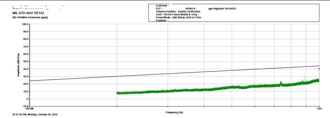

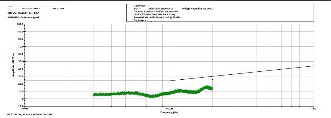

stoyanoff, пишеш глупости - всички тия неща си минават тестовете като стой та гледай, така че е супер лесно да го видиш, щом толкова искаш. Всички тук знаят, че аз тествам алтернатори с тяхната електроника. Какво мислиш, че върти алтернатора по време на теста и как мислиш, дали му пречи щом според теб един ел мотор толкова много излъчва. Ще ти кажа, че най-голямото предизвикателство с моторите са лагерите им. В момента, в който оправиш лагерите да не излъчват в целия спектър (а това става супер лесно) мотора даже няма да го видиш никъде. Ето ти малко картинки от последния ми тест от миналата седмица само с работещ ел. мотор 8kW.
test2.JPG [ 50.09 KiB | Прегледано 2272 пъти ]
test1.JPG [ 52.5 KiB | Прегледано 2272 пъти ]
test.JPG [ 54.21 KiB | Прегледано 2272 пъти ]
Сря Ное 12, 2014 5:42 pm
