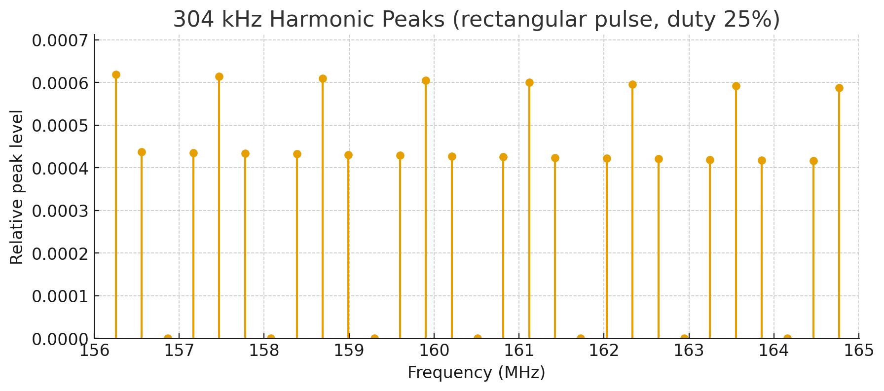

и те един малко по-точен регрес конкретнов обхвата който гледаш, демек .. може да и да е хармоник с тов аниско ниво макар и много висок ...но аз все така си мисля, че може би е дисплея.

Хармоникът е там и при откачен дисплей с RGB интерфейс деактивиран. Също така се хваща с неар фиелд проба около захранващия кабел.
Споменах честотата на конвертера, защото е единствената близка то тези 304 kHz.
Както каза ти, може да е интермодулация.

Доста си далеч от 304, тия 500 кхц са измерени или за толкова си го смятал? Да не си мени честотата като не е натоварен достатъчно.
Щом го има и без дисплея захранване или някой клок с доста стръмни фронтове.

Хармониците са точно 305 kHz. Идват от DC motor driver charge pump. Това е проблем, който е решим в лейаут.
Екраниране на флекса подобрява нещата значително, но докато дисплеят работи и е свързан с платката, се виждат втори, трети и четвърти хармоници на SDRAM... и това е само докато дисплеят е монтиран и флексът е "сгънат" много близо до платката. Ако дисплеят не е свързан, няма излъчване, въпреки че корпусът на изделието е пластмасов и няма никаква енранировка. Измерванията са правени в ТЕМ.
Така че има дисплей - има проблем. Само екраниране на флекса не оправя нещата.
