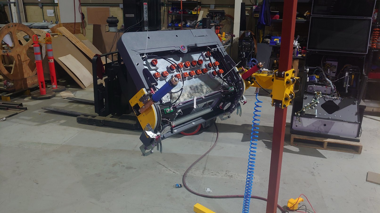

Нищо не видях, и,а доста дадености. Колоната трябва да е асиметрична на рамата, такива почти няма. Рамата трябва да е отворена и правоъгълна, има някои триъгълни, светлото трябва да е между 850-900 мм, а като габарит не трябва да превишава 1000 мм на широчина. Има ограничение и по дължина, не повече от 700-800.
То да ти кажа рама, колона, ролки бяха лесната част, два дни за онова плъзгащото и още ден за ролките. Зора е след това, ротатора, грипера, спирачката, има едно линейно слайдване ....почти е готово, вчера боядисвах.
Днес ще сглобявам, бавно съхне тая боя, тя е суха но мека, трябваше да взема някоя 2к.
За момента на спирачката сложих малък пнемватичен цилиндър, като дойда другия път ще го сменя с нещо електрическо, дотогава ще влачат маркуча.
DSC_0063.JPG [ 3.34 MiB | Прегледано 1587 пъти ]

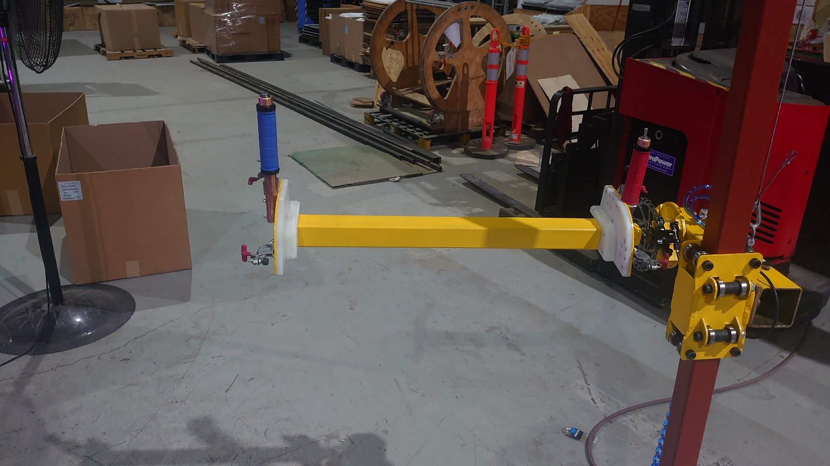

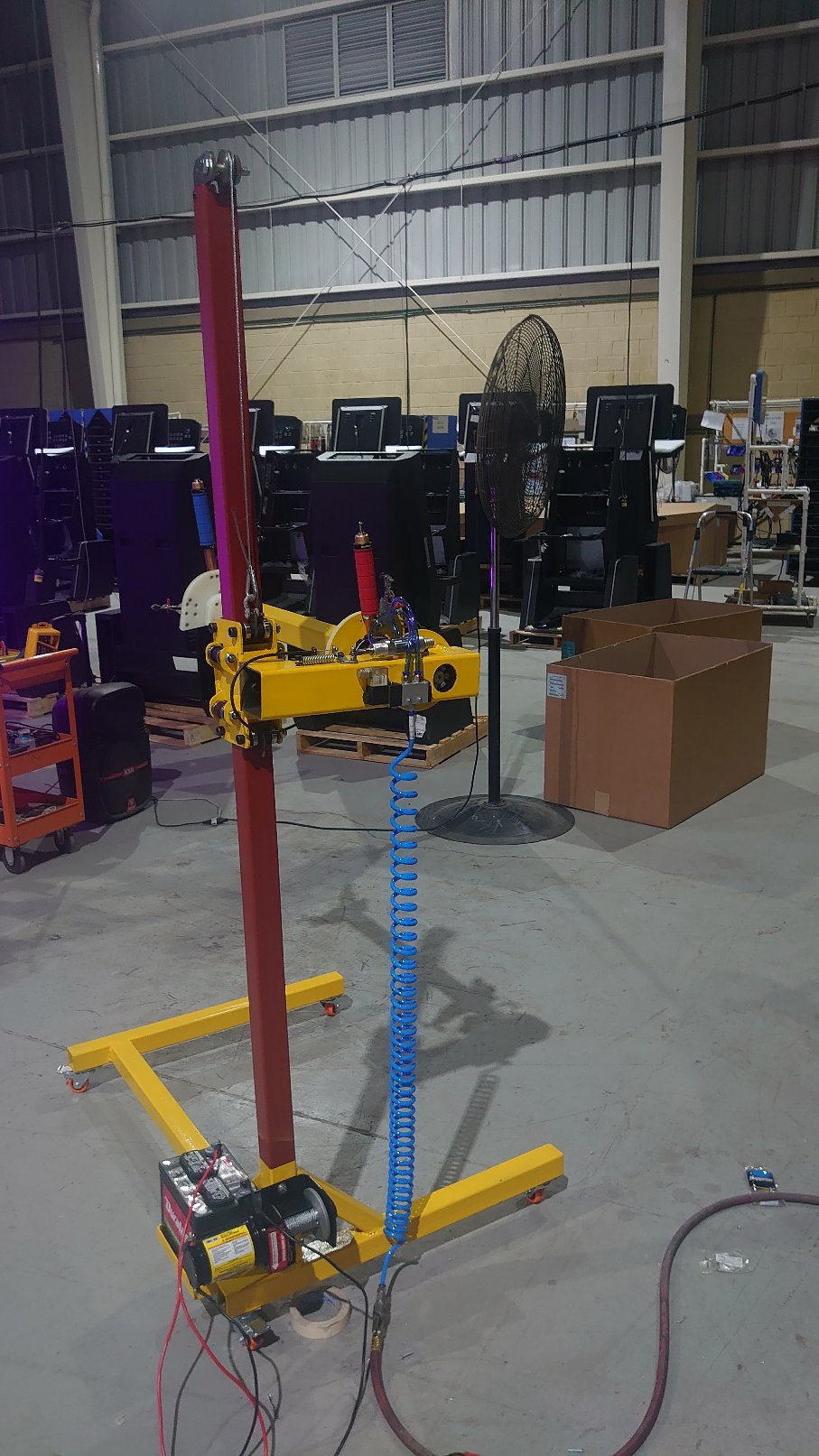

Е до тук го докарахме, можем да го пишем почти завършено, временно, другия път ще махна пневматиката. Остана да окабеля бутоните и релетата, ама тия изроди още от днес започват да почиват, половината магазини затворени, ни кабел намерих ни терминали за релетата, утре ще импровизирам нещо, добре поне че крайни изключватели предвидливо си купих.
Dsc_0074.jpg [ 256.56 KiB | Прегледано 1555 пъти ]
Dsc_0069.jpg [ 251.16 KiB | Прегледано 1555 пъти ]
Dsc_0072 (2).jpg [ 200.56 KiB | Прегледано 1555 пъти ]

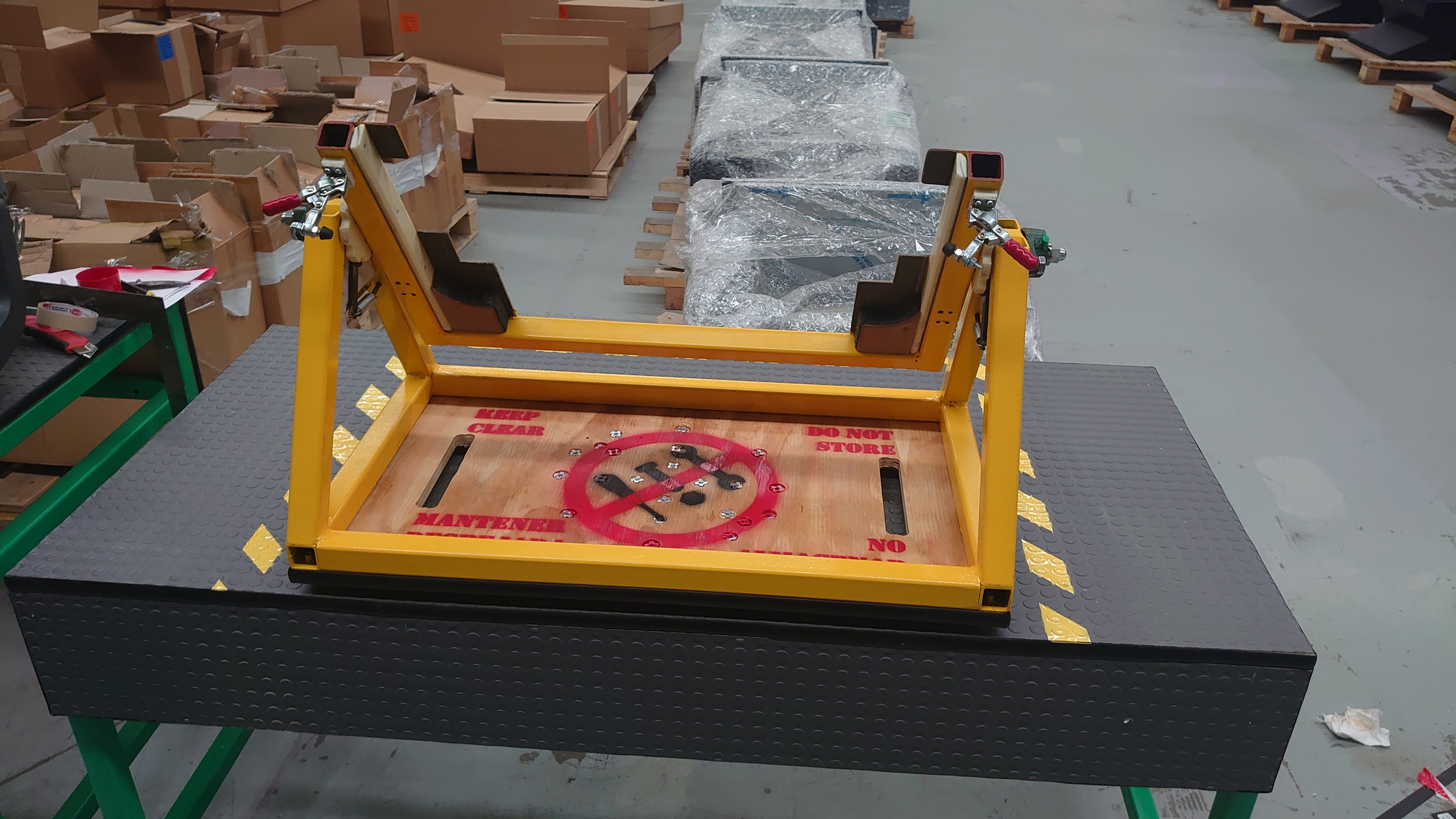

Съседа (чукчата) погледна и заключи: Жълтите детайли трябвало не само да бъдат боядисани в жълто, а да имат диагонални черни ивици...
Сря Апр 05, 2023 8:50 am
Мнения: 30926
Мнение Re: Мини кран/повдигач
Такива ли :)
Имам лепенки за целта ама не знам дали ще сложа, всичко ми е без раета, раета имам на раковете и на пода :)
DSC_0020.JPG [ 2.83 MiB | Прегледано 1535 пъти ]
