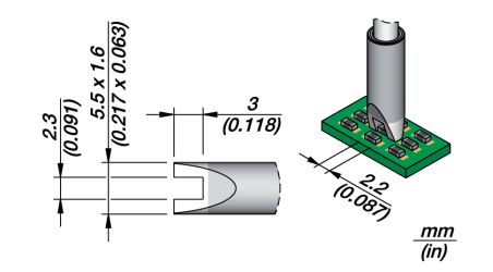

за резистори и керамика ползвам таквиз
0805.PNG [ 31.23 KiB | Прегледано 2788 пъти ]

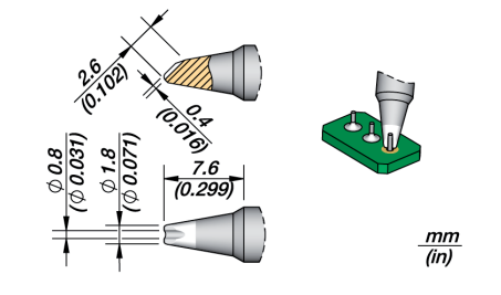

за пинчета на конектори
pin.PNG [ 41.95 KiB | Прегледано 2788 пъти ]

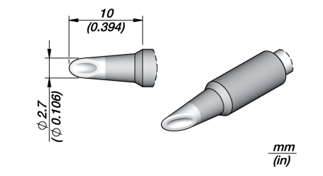

те това е много удобно за SO и QFP
drag.PNG [ 32.86 KiB | Прегледано 2788 пъти ]

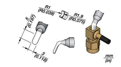

а това е може би най-рядко ползваната човка, без която не можеш
sma.PNG [ 41.54 KiB | Прегледано 2788 пъти ]

Ами имам човка като за резисторе, даже няколко, но никога не съм стигал до там да ги сложа. На едната дръжка винаги стои те това с дупката, то от него имам и няколко размера но средното от трите върши работа за всичко :) На другата дръжка обикновено стои малко длето. Аз гледам всички пасивности да са ми един размер, та не е невъзможно като започна да ги поя да сменя едната човка ама не го правя, просто хващам втората дръжка и с двете едновременно :)

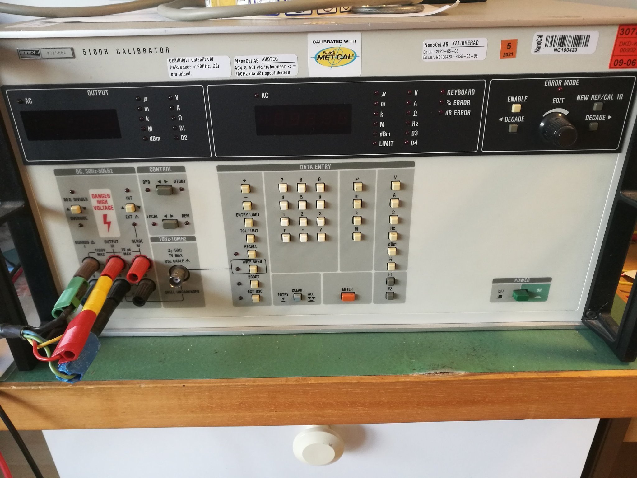

Това не е ново, но някой работил ли е с него. Вероятно може да е полезно...
calibation_fluke_5100B.jpg [ 376.16 KiB | Прегледано 2718 пъти ]

значи тъкмо получих оферта, $93 за флуке 87V и $192 за HP3457A, говорим за калибрация не проста проверка. Това е за най-евтината услуга, калибрация без данни, има с данни, със сертифийат,проследима и т.н. то разликата е в документа, въпреки че може да имат еталони които са проследими и други които само да ги контролират ...
