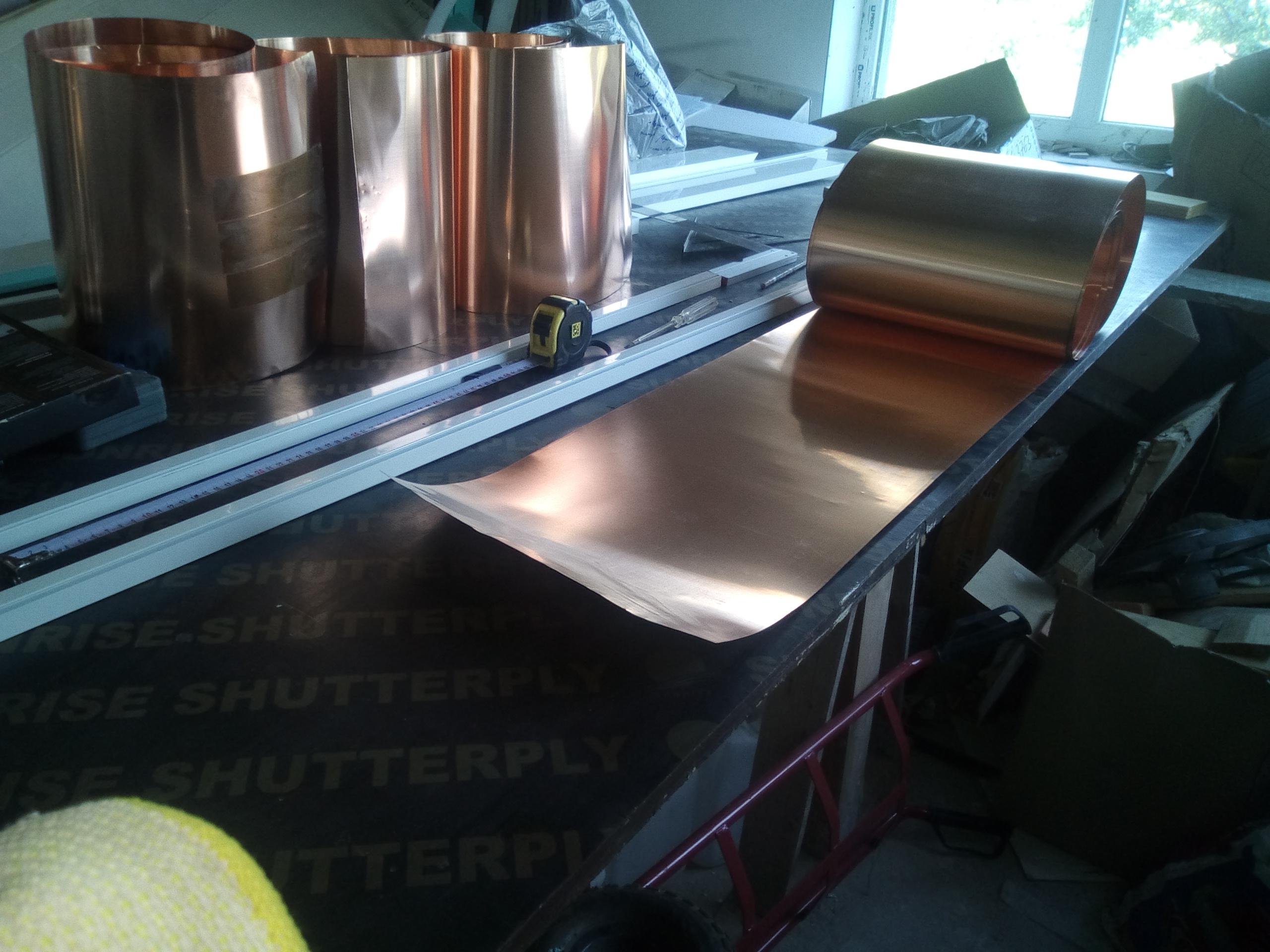

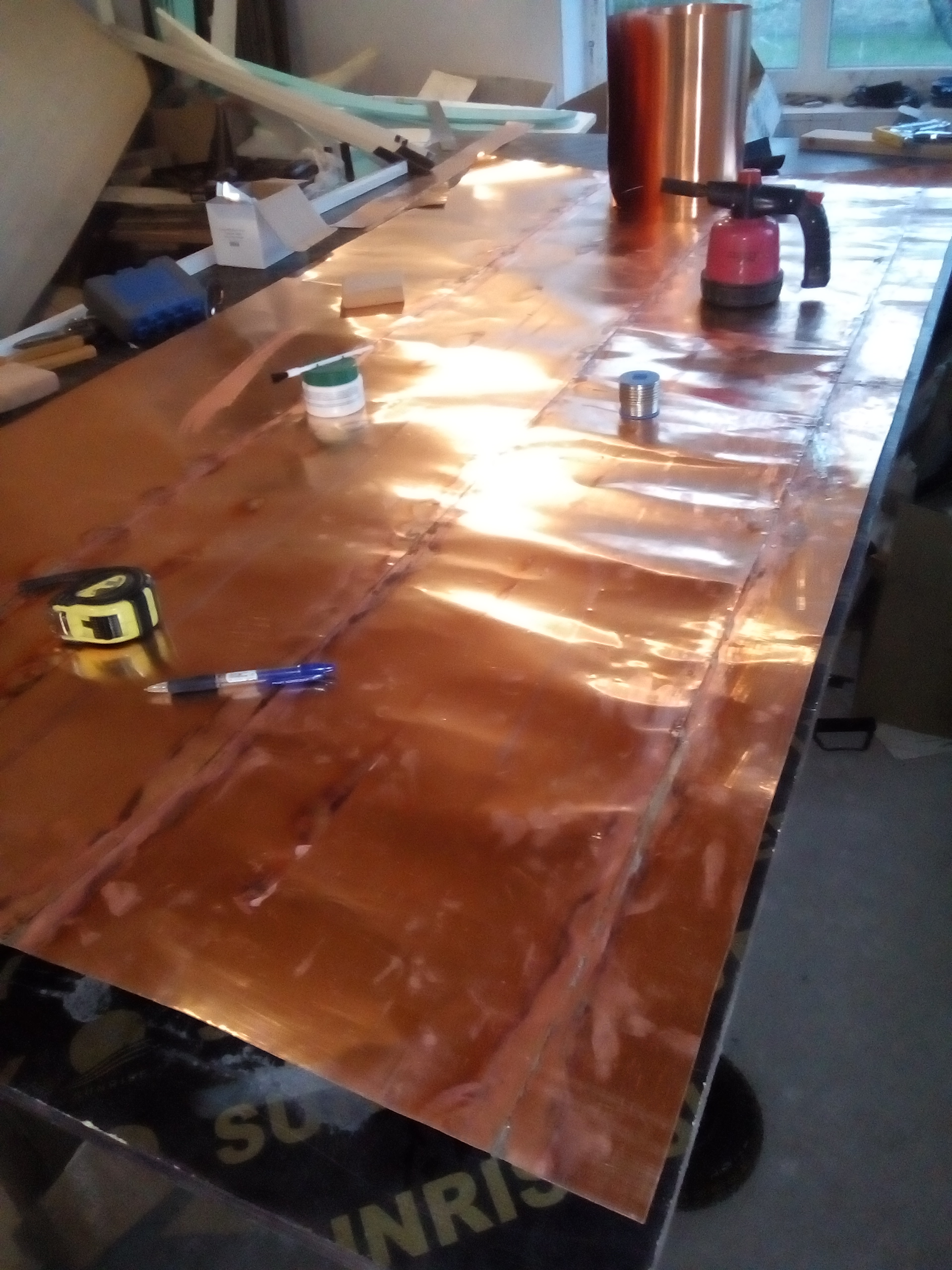

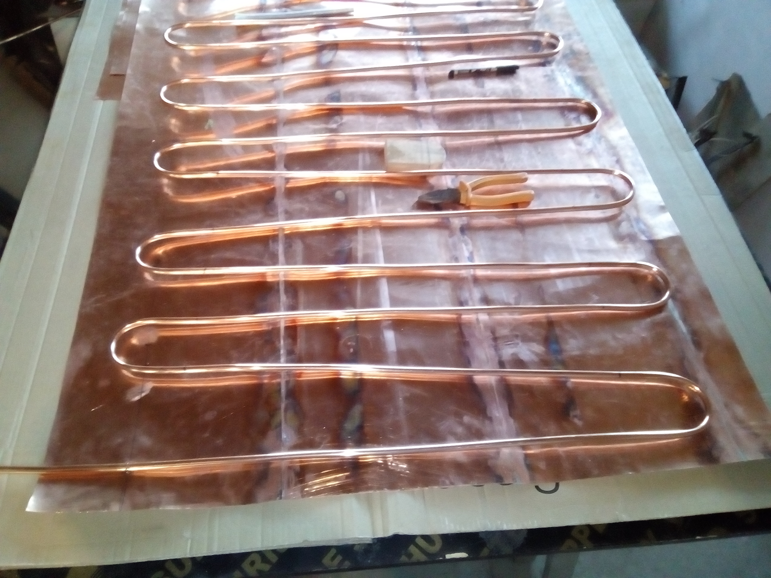

Днес след работа се заиграх с изработването на соларните панели.
От снимките се вижда до къде съм.
Май ще ги запоявам с газовата горелка. Става доста бързо и икономично от към припой, а и няма как да пробия тръбата или ламарината.
Утре ако не ме организират на някъде из планините ще продтължа ...

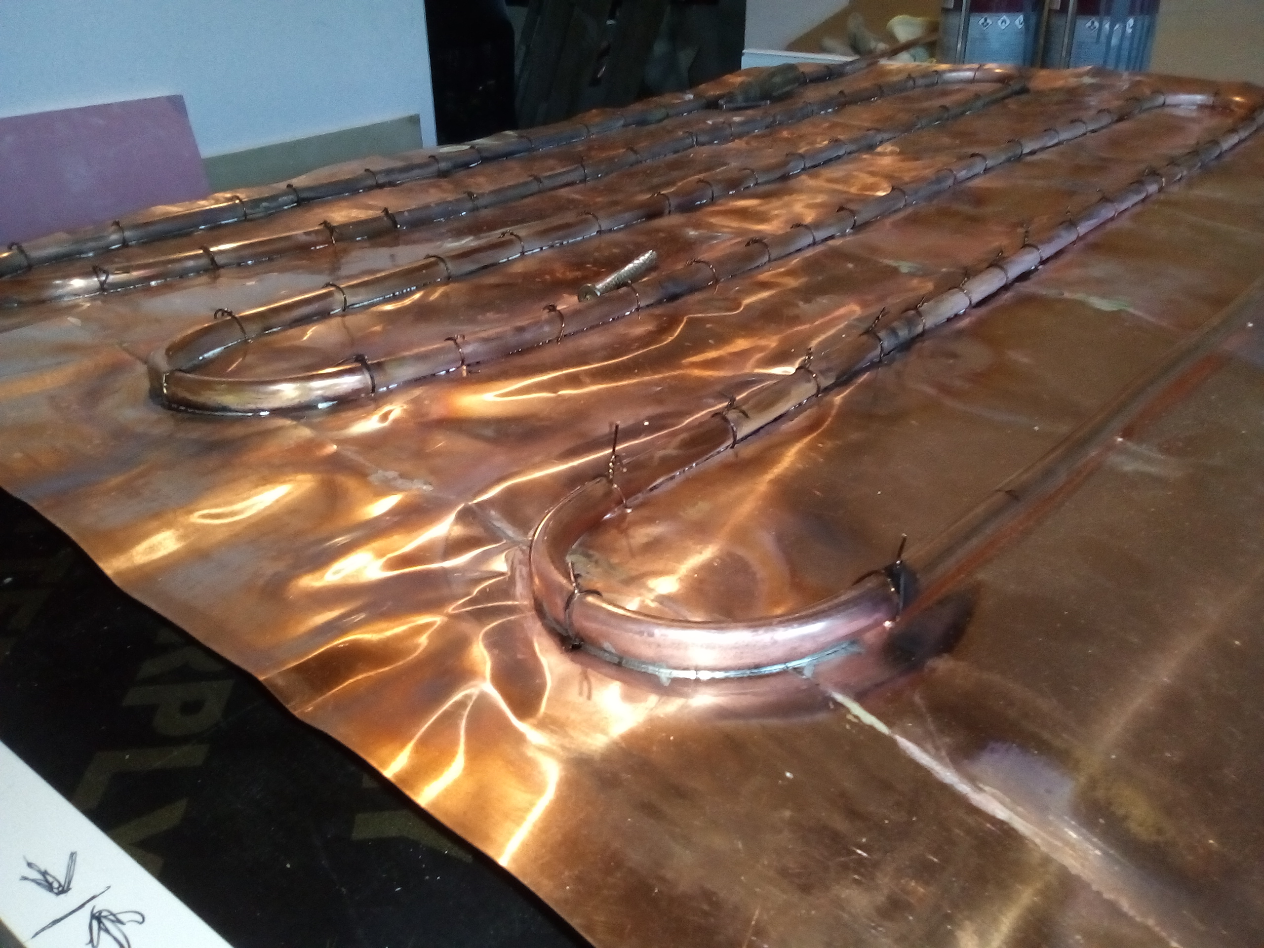

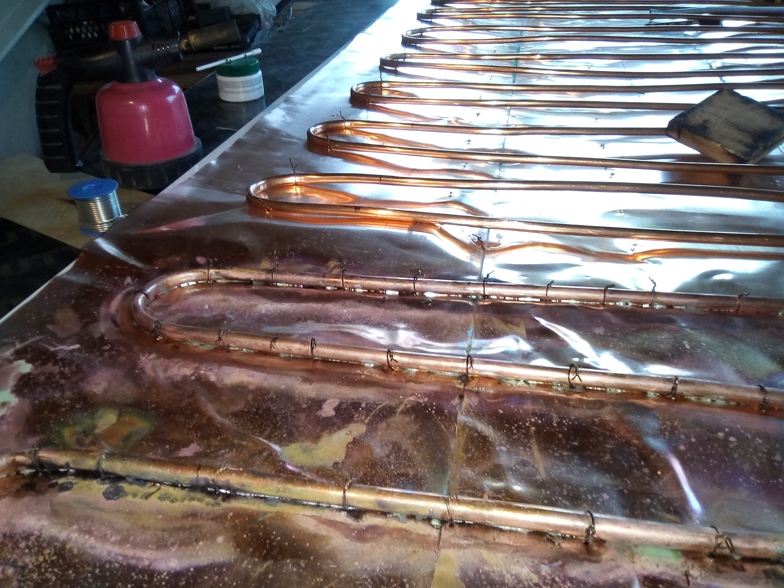

Днес започнах запояването.
Става изненадващо икономично от към калай, но трябва ламарината плътно да се притисне към тръбата.
както е видно от снимките - първите няколко витки ги направих с връзване с тел, но е много трудоемко и не ме кефи.
Мисля, че няма да се разпои калая при нагряване от слънцето, така че връзването ми се ще да го избегна някак.
Въпроса е как да притисна медната ламарина към тръбата докъто я нагрявам и запоявам без да я връзвам?
Отделно ламарината като се нагрява локално се гъне доста.
Притискането трябва да е с нещо, което държи на температурата на горелката.
Дайте някакви идеи как да стане това?

Нед Май 29, 2022 8:55 pm
Мнения: 3715
Мнение Re: Скоби за монтаж на солари върху керемиден покрив
Ем че притискай с парче керемида.
Нед Май 29, 2022 9:26 pm
Мнения: 12826
Трябва да се внимава с прегряването на строителните материали, че понякога буквално се пръскат и се разхвърчат "осколки".
Нед Май 29, 2022 10:01 pm
Мнения: 1756
Тухли огнеупорни (от дърта акумулираща печка ) .
Нед Май 29, 2022 10:19 pm
Мнения: 3084
Ламарината дали няма да се къдри по-малко, ако редуваш къси шевове на различни места?
Пон Май 30, 2022 11:52 am
