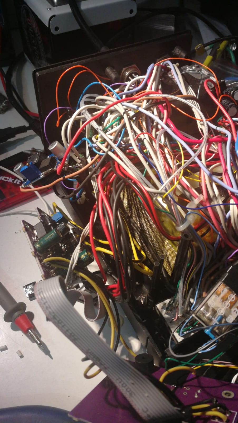

Мхм, започна се от това че китайчето не си помни запаметената температура, та му смених проФесора, покрай което и нов фирмуер, покрай което лъснаха всичките хардуерни недостатъци, покрай което ги оправих до степен да няма какво да искам повече, поне хардуерно. После пък ми се приискаха други поялници, после видях че ако искам универсалност трябват кардинални промени, и така... 4 - 5 опита до последната ревизия на платките, в която май няма повече какво да се прави. Хардуерно промените са никакви.
..но се оказа че дори в досегашния си вид хардуерът работи по-добре отколкото съм очаквал дори, въпреки ОГРМИНИТЕ количества простотии, които се правят с проекта, като например това:
Unisolderwires.jpg [ 191.04 KiB | Прегледано 4468 пъти ]
Това като го видях се облещих. Всичкото е набутано в кутия на JBC и превключват с един болюк релета примерно 5 инструмента.
И работи, ВЪПРЕКИ всичко.
