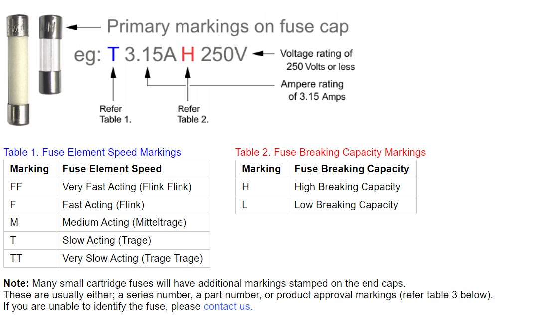

Предпазителите не са само бързи и бавни...

Да, това ми е ясно, че трябва да са бавнодействащи.
Но оригиналните бушони, заложени в устройството нямаха такава маркировка, а бяха от онези старите стъклени бушончета, каквито ги имаше по соц. времената когато за бързи бушони малко хора бяха чували, а и да бяха чували, просто нямаше на пазара. Предполагам се сещате за кои бушончета говоря, с много груба изработка.
Та сега съм сложил просто бавни но с нисък breaking capacity. Но все пак идеята за свръхбавни е добра.
Всъщност благодаря за идеите. Ще пробвам.
P.S. В Комет намирам само T - т.е. бавни, а свръхбавни TT не знам откъде, може би с поръчка отнякъде. Виждам в Комет има такива с High breaking capacity керамични, ще опитам с тях, макар оригиналните да бяха стъклени, прозрачни.

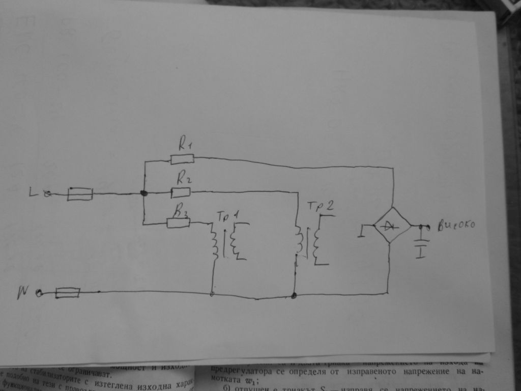

Защо не пробваш да захраниш всеки от трафовете и високоволтовия грец през отделно съпротивление.
Това или ще оправи нещата или може да се разбере към коя верига е проблема.
Резисторите примерно между 10 и 22 ома, 2 вата или повече...

"Високоволтовият" грец какви кондензатори зарежда?
Сря Май 20, 2020 7:37 pm
Регистриран на: Пон Авг 20, 2018 12:27 pm
Мнения: 103
Мнение Re: Електрокоагулатор Coagol 150
Отговарям и на двамата - първо за резисторите - по-скоро ще разделя веригите с отделни бушони за да съм 100% сигурен от къде точно идва големият пусков ток.
На въпроса за "високоволтовия" грец - кондензаторите са два в паралел по 47uF/400V.
