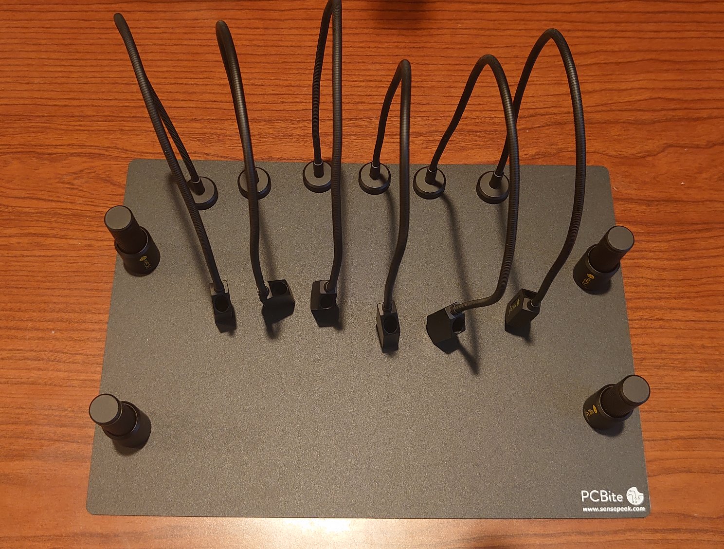

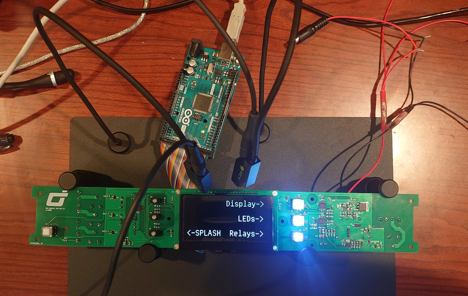

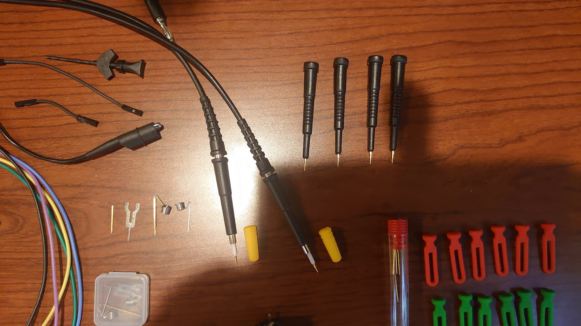

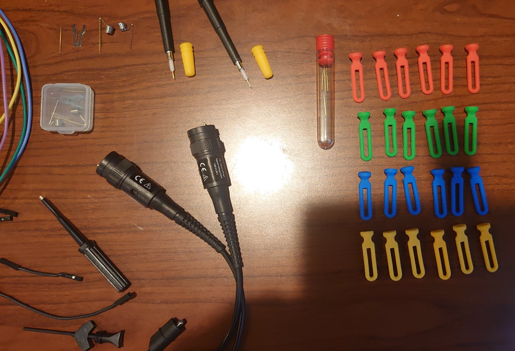

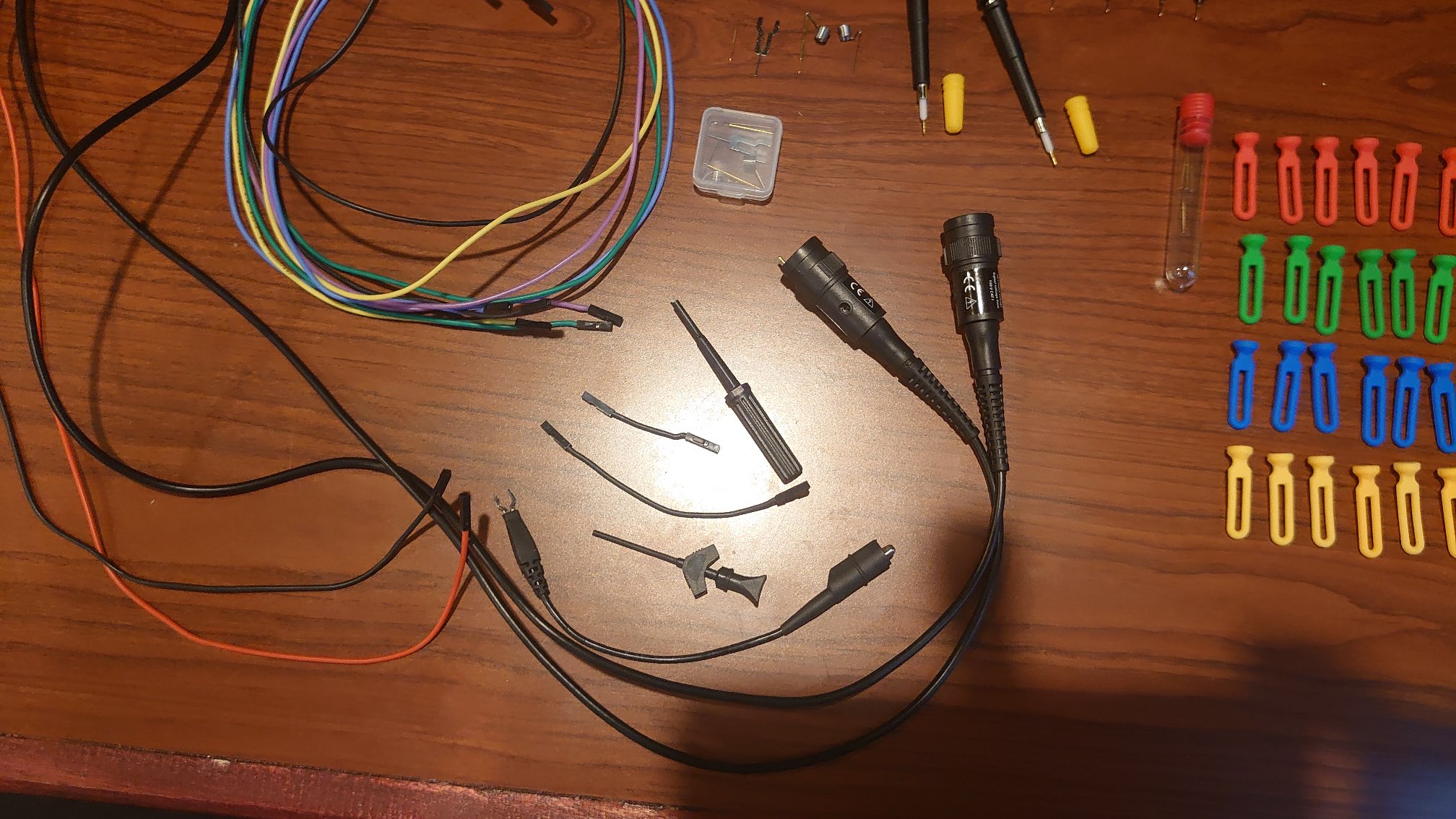

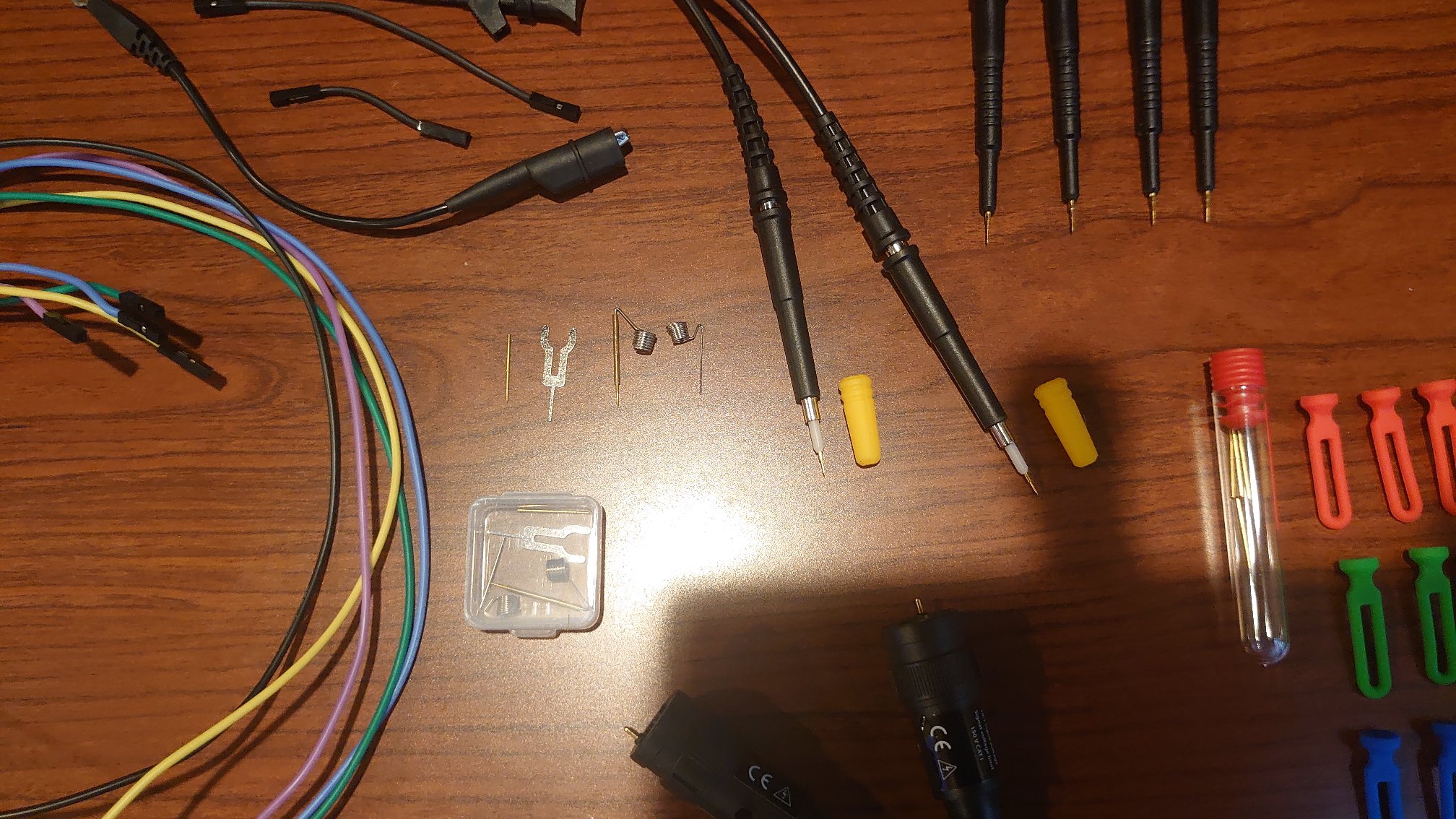

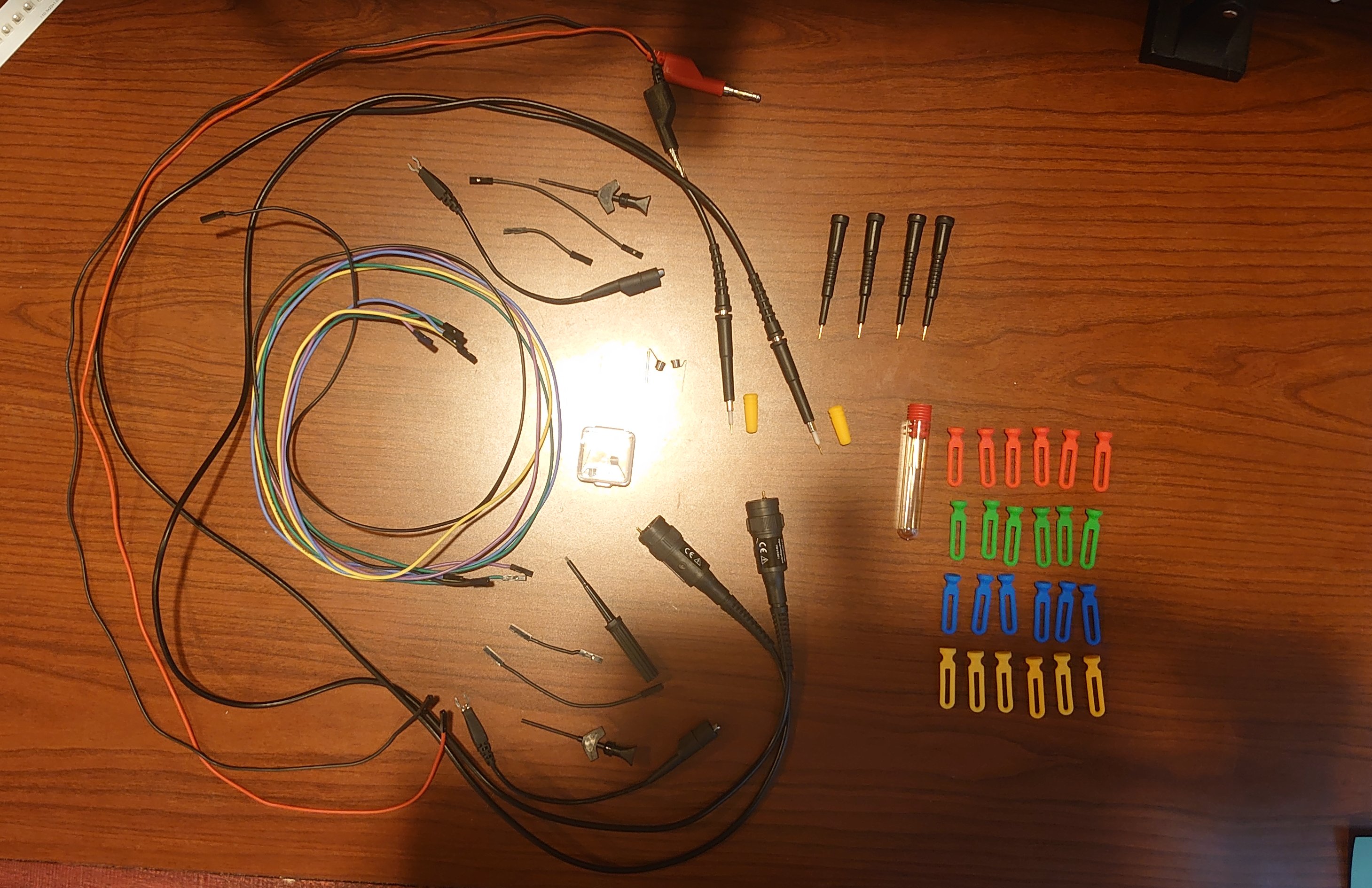

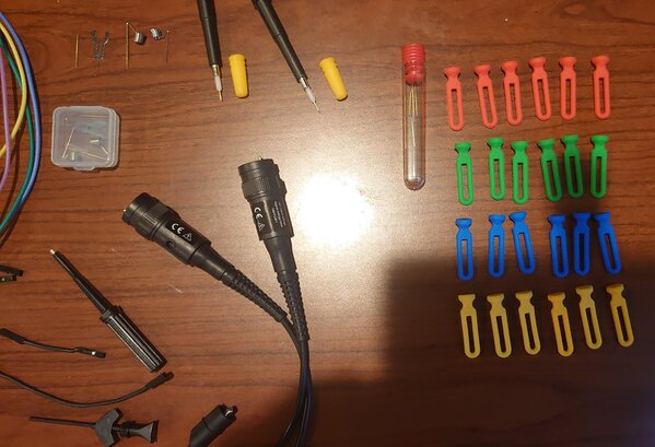

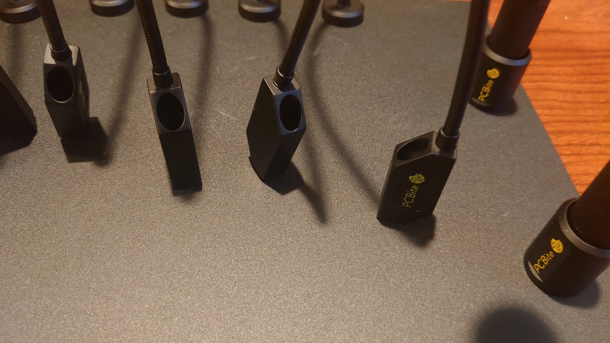

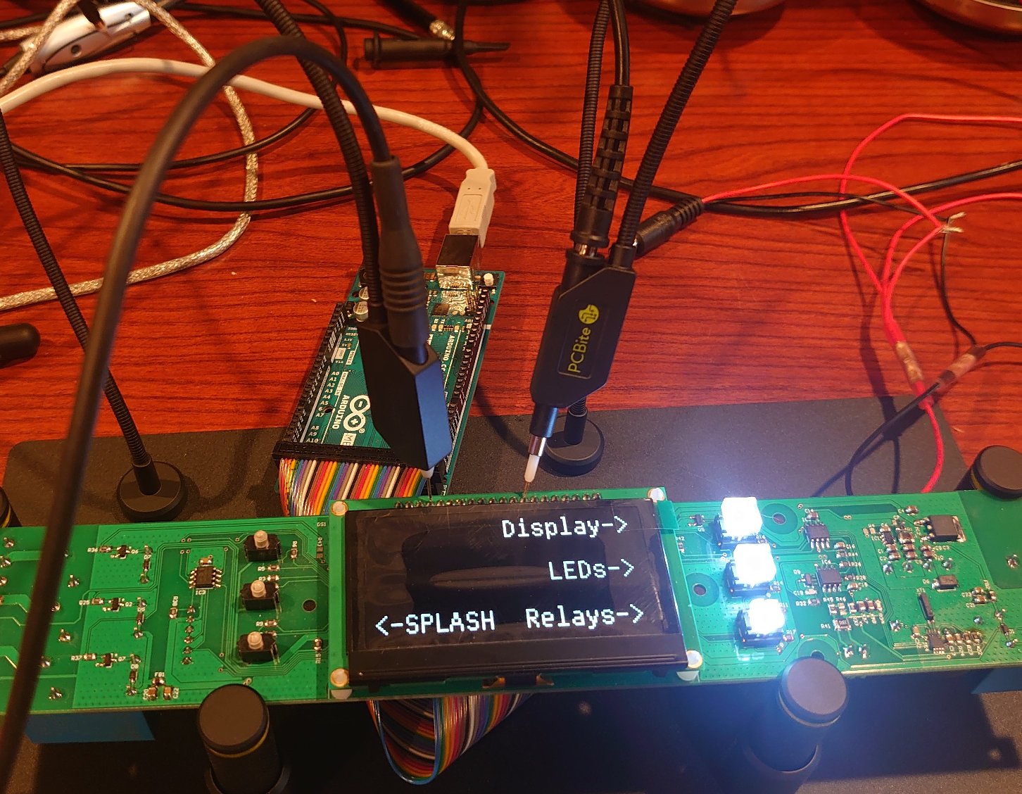

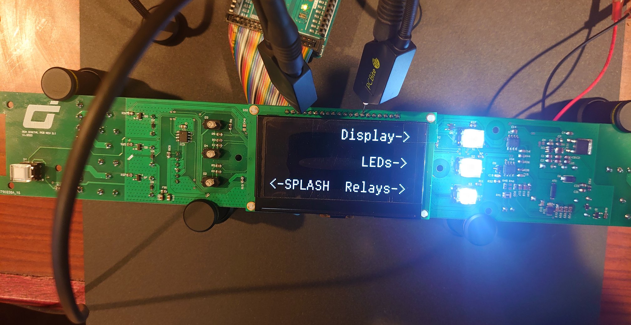

Взех един комплект на PCBite, по-долу снимки.
Първо лошите впечатления,
- "гумичките" за стълбчетата които държат платката идват не залепени. Това са самозалепващи се шайби, не е точно гума, не е много меко, лъскаво, не държи много здраво но реално като захапеш с 3-4 няма проблем. Най-големия зор е да ги сложиш. Трябва да държиш стълбчето натиснато, да ги навреш /имат срез така че да могат да влязат/ да махнеш трансферното фолио, и да ги залепиш без да ги кривнеш много. Пружината бута и е неприятна работа, особено горното. По принцип имам здрави пръсти /до гайка 32 карам на ръка :D/ но зор си е, неудобно.
- изолиращото фолио идва не залепено, не ми беше проблем но съм сигурен, че някой който не е лепил фолиа ще го лепне я на криво, я не центрирано
- основата очаквах да е по-дебеличка, не я измерих преди да залепя фолиото според мен е 1 мм, заедно със защитното фолио става 1.3
- основата е полирана от едната страна, огледално. Или е магнитна неръждавейка, или е полирана стомана. Ако е второто след време ще се прецака, но проблема не е в това, а че се хлъзга по масата. Не знам на кой ще му трябва огледало под платката, явно такава е била идеята.
- купих комплект с 200 Мхз сонди, не съм ги гледал още как са като линейност, но материала е малко кофти на пипане, в смисъл евтин, а кабела е ПВЦ изолация, идва навит на на сравнително малко колелце, и остава деформиран, ще видим дали ще се изправи.
И хубавите неща
- тия пипалца или както там се наричат, вършат добра работа. Точно както е описана трябва да се сложат под определен ъгъл и с определен радиус за да държат добре.
- стълбчетата държат добре платката, това на снимката е 312 мм, това е максимума по дължина на основата. Тя всъщност излиза извън но се вижда как е захваната.
- сондата работи, не съм свалял АЧХ но като цяло работи. Пружинката на връхчето е по-мека от на моите сонди, съответно малко по-добре държи.
- Lecroy PP005 може да се използва без никакви доработки, това ме прави много щастлив защото имам такива сонди. lecroy PP007 може да стане ако и се направи втулчица, същото важи и за HP 10441, две думи слабо ме вълнува колко са качествени оригиналните сонди.
- окомплектовката на оригиналните сонди не е зле, но ако знаех,че ще паснат лекройските нямаше да ги купя.
Умишлено взех модела с този тип сонди точно с надеждата някои от моите да паснат вътре, е пасват, отворът е 6 мм.
Ами ... мисля, че е полезно. Ако някой иска да го купува аз не бих дал пари за техни сонди за скоп, бих кубил два комплекта със сонди като за логически, но този модел като на снимката, не онези с платката, и бих си купил читава сонда ако нямам ткава която да пасва. Аз лично имам 3-4 от PP005, имам и няколко на HP както и няколко PP007 така, че имам читави сонди които пасват.
