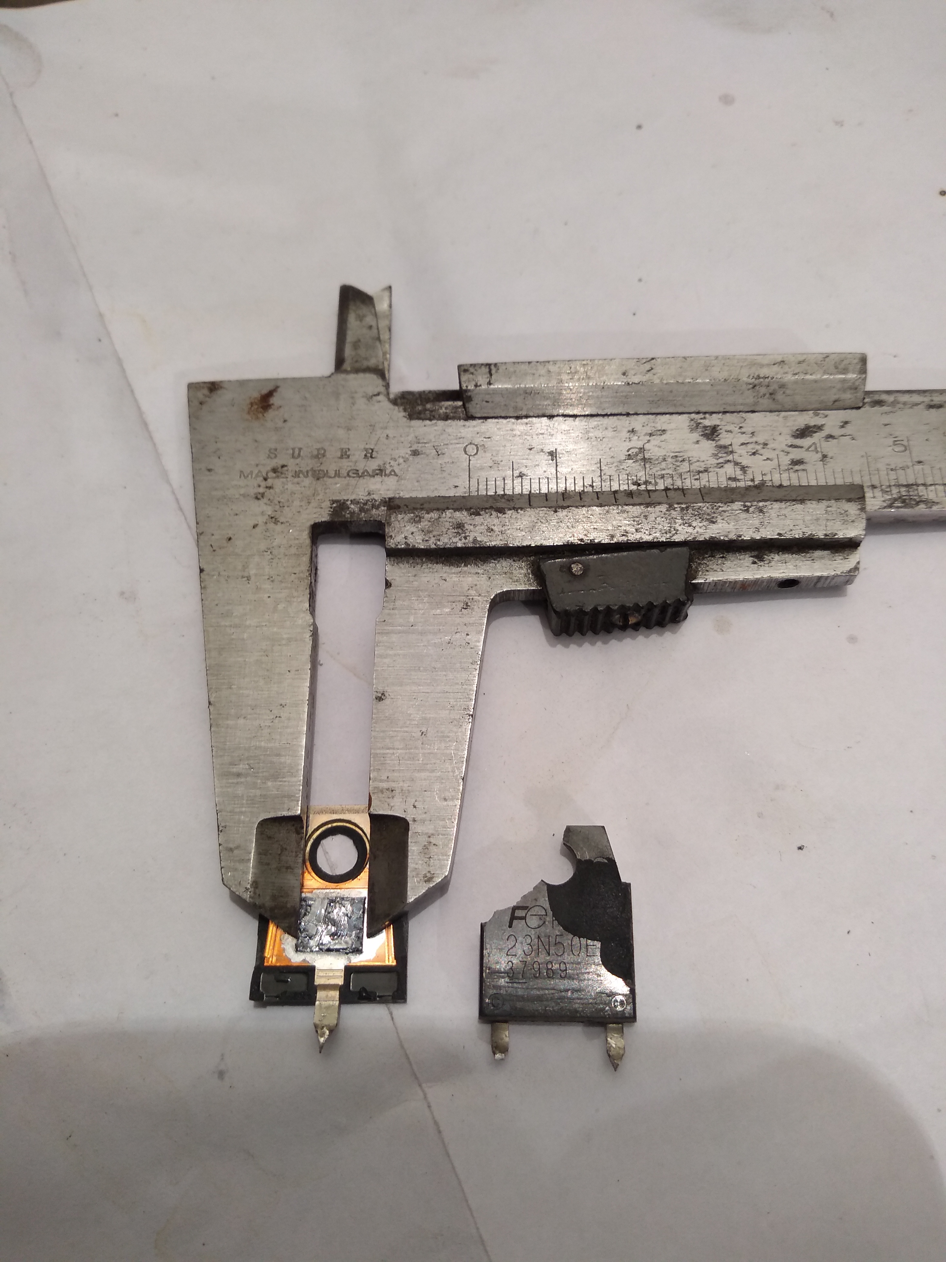

23N50 оригинален (предполагам !) от ESAB е 7 на 7 мм.

и аз съм имал размишления как да нае*ем дявола във взъздуха и да надхитрим китайчетата докато се опитват да ни надхитрят нас
до сега за отговорни неща винаги купувам от гарантирани доставчици, щото най често ми трябват малко бройки еднократно. но ми е любопитна тема
дедо боре казва че статичните мараметри не вършели работа, ама все пак да питам
ако транзистора е с по-малък кристал да речем, няма ли да си проличи още на статичните параметри? мисля си че повечето от ментетата няма да ги покрият, поне не и тия на които съм попадал
щото макар и 99% по ибей да са ментета, все пак има някои продават и оригинални чаркове
не визирам само ИГБТ, но и мосфет и биполярни

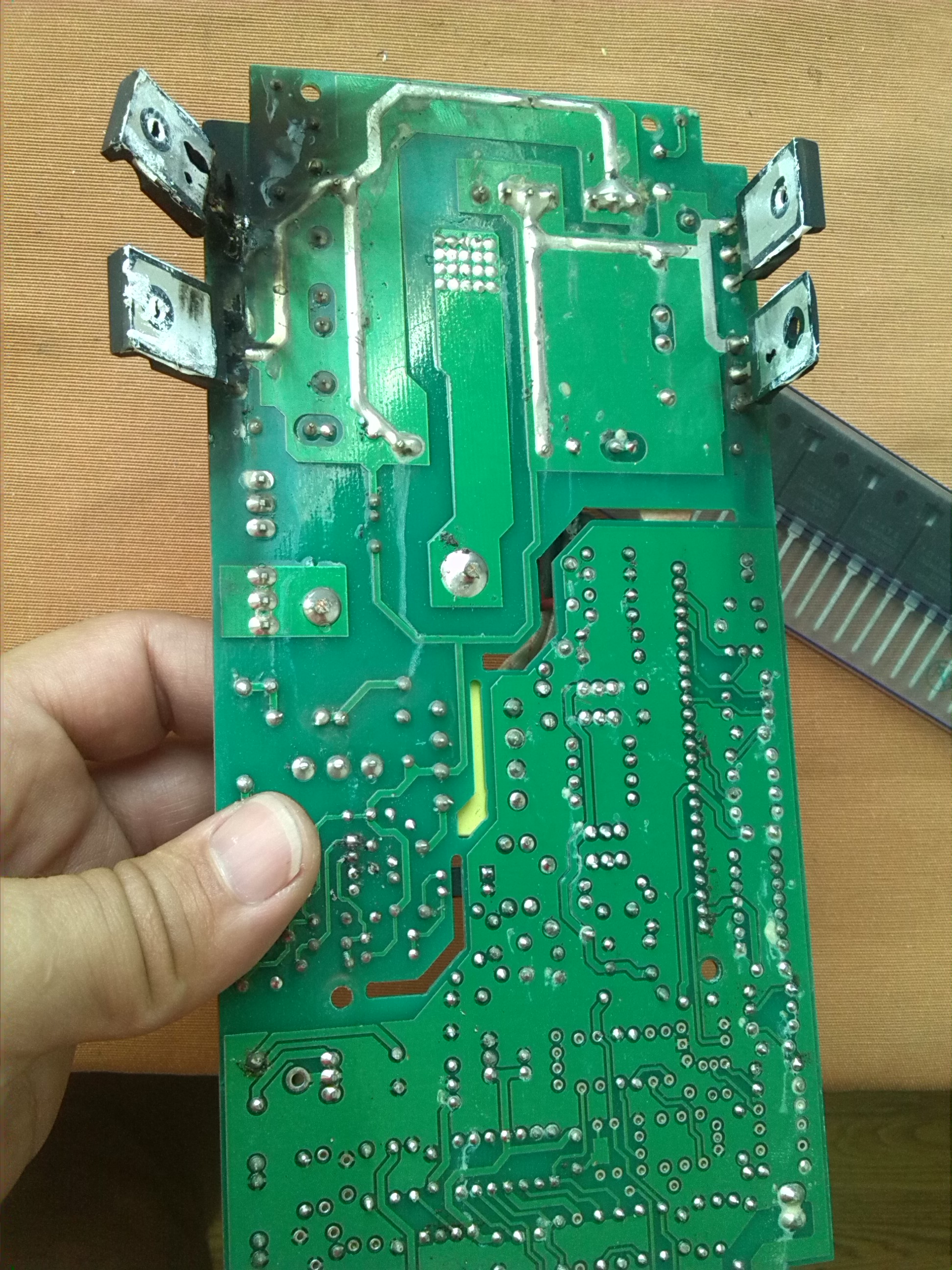

Убу де, но това на опушената снимка дупка в медта ли е? Ако да - к'в е този оген, дето е луд да дълбае мед вместо да изхвърчи през пластмасата.
Аз се зазяпах щото толкова сажди се получават при по-бавно и продължително искрене, напр. от кондензирана влага.
Начи изолацията сдава багажа. Друга бира е защо, дали транзисторът е изгорял и я стопил (бушони няма ли?), щото менте-транзисторът грее повече ли, или просто ментето е скрито в изолацията.

bongo_x2 написа:
Не знам Бонгич - аз също живо съм се интересувал от "преходните процеси" в силовата електроника и според скромният ми опит май след известна наработка в самият кристал се проявяват микропукнатини и в един случаен момент (без дори да работи на горна гранична стойност елжена) фета се из-па-ря-ва.
(отварям скоба – има един параметър *нещо като single pulse switching
измерван в мили джаули и лесно може да се изчисли при 50-70 КHz и кондери 1000-2000 микро фарада на шина 310 волта колко енергия прехвърля един фет за 200-300 часа работа да речем.)
Понякога (като бонус) и запоявам ценери 18-20 волта да пазят гейта от пробив , но допускам ,че някакъв процент са не топлинен пробив (радиаторите тежат средно 20-30 от масата на инверторният електрожен + интензивно обдухване) , а именно абстрактният (и трудно доказуем) фактор "умора на материала" ???!!!???
А бушони няма , няма как и да имат (а и все пак аз съм като един патоанатом който работи в моргата и естествено - виждам само мъртъвци. Никой няма да донесе в сервиза здрав - ей така - да ми го похвали) , но това не означава ,че всички се палят толкова драматично.
