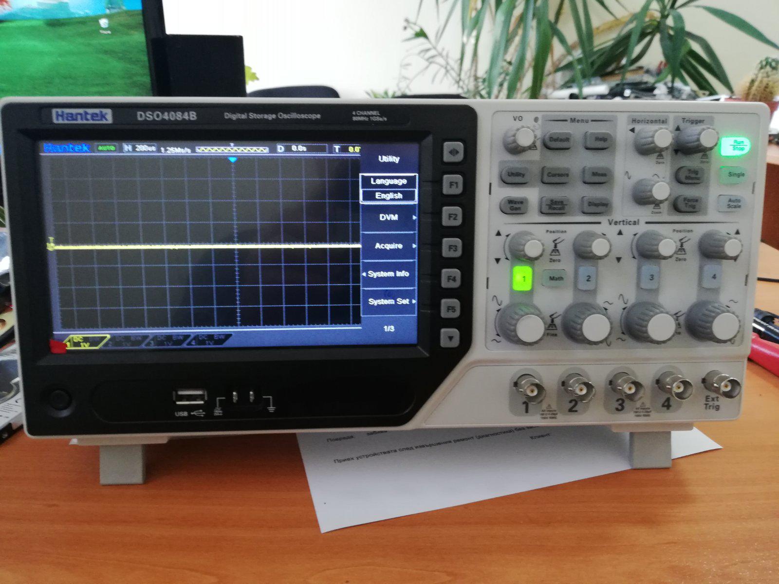

Да се похваля- днес ми дойде горния осцилоскоп- Hantek DSO4084B, но не от ebay (няма ги вече в Чехия). С намаленията и купоните от али-то на 11.11 ми легна на 470лв, срещу 560 в залива. Има и сертификат за калибрация от Нantek.

Честито със здраве да си го ползваш .
А само за протокола това е крайната цена ДДС + мито ?
