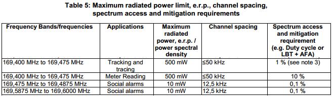

169,4=169,475 MHz 500mW e.r.p.
Канално отстояние:≤50kHz.
Коефициент на запълване: ≤1%.
Виждам , че от целия обхват , който е с ширина 412 kHz, голямата мощност от 500 mW е разрешена само в 75kHz
Как им се откъсна от сърцето! 75 kHz , при канално отстояние 50kHz , това си е канал и половина! В останалата част на обхвата мощността е 10 mW, но за смета на това, има още по-малък коефициент на запълване -0.1%.
Вече толкова години не мога да си обясня защо е толкова рестриктивна политиката на държавата по отношение на честотния спектър. Вярно, че е ограничен ресурс, но напоследък , с навлизането на мобилните комуникации някои диапазони почти не се използват - т.е. - така или иначе, няма да получат такси от тях. Като в онази поговорка за кучето и сламата - не я яде, но и на други не я дава.

Ицо,
В България са преписвали от оригинала (EN 300 220-1) но явно са избрали по ниския параметър за Duty cycle вместо приетия 10%. Май този параметър може да се определя индивидуално от всяка страна - не е необходимо да се хармонизира.
Иначе съм съгласен - доста са пестеливи към нелицензираните честоти. Да видим колко бързо ще разчистят 700MHz LTE банд-a тъй като там ще се плаща :)

ilkor написа:
Ицо,
Пропуснал съм появата на този документ. В предишните се говореше за 250 kHz лента, т.е 10 канала по 25kHz и мощност 500 мВ, което би било добро решение. Със сегашните 3 канала ще е доста трудно да с направи добра система.
