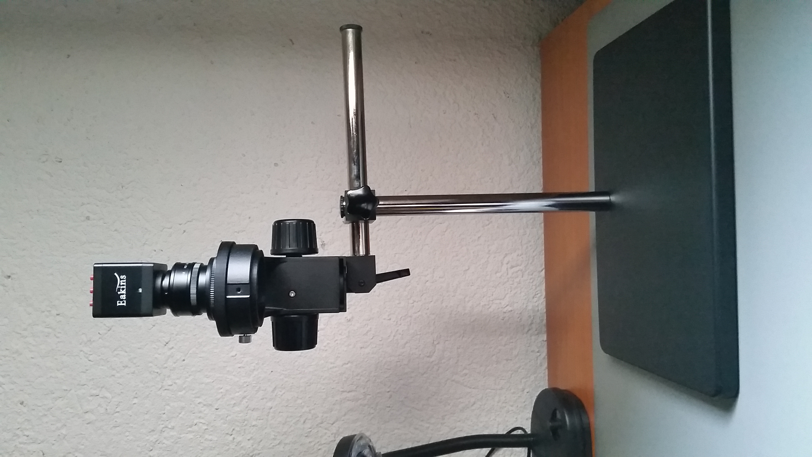

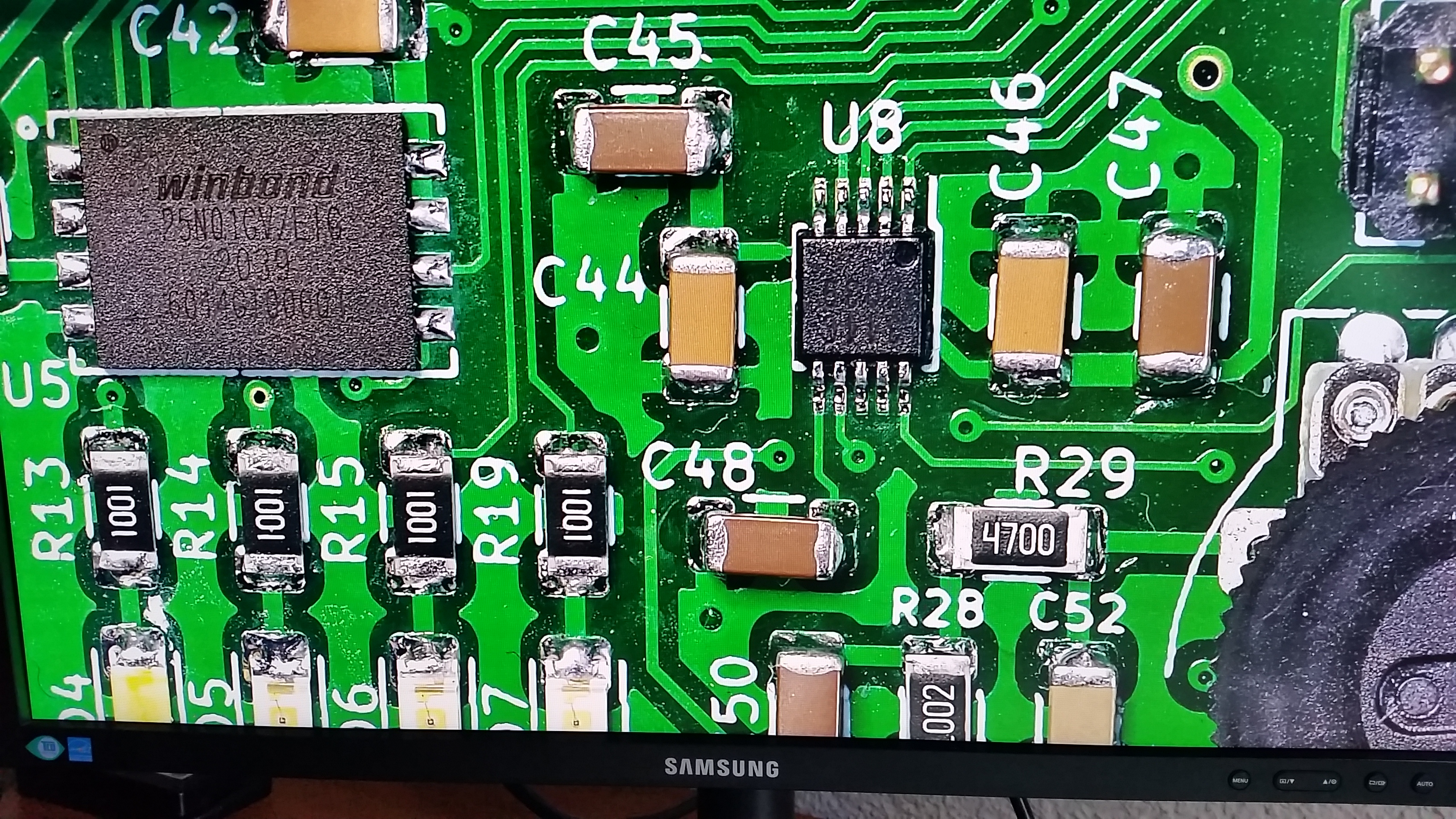

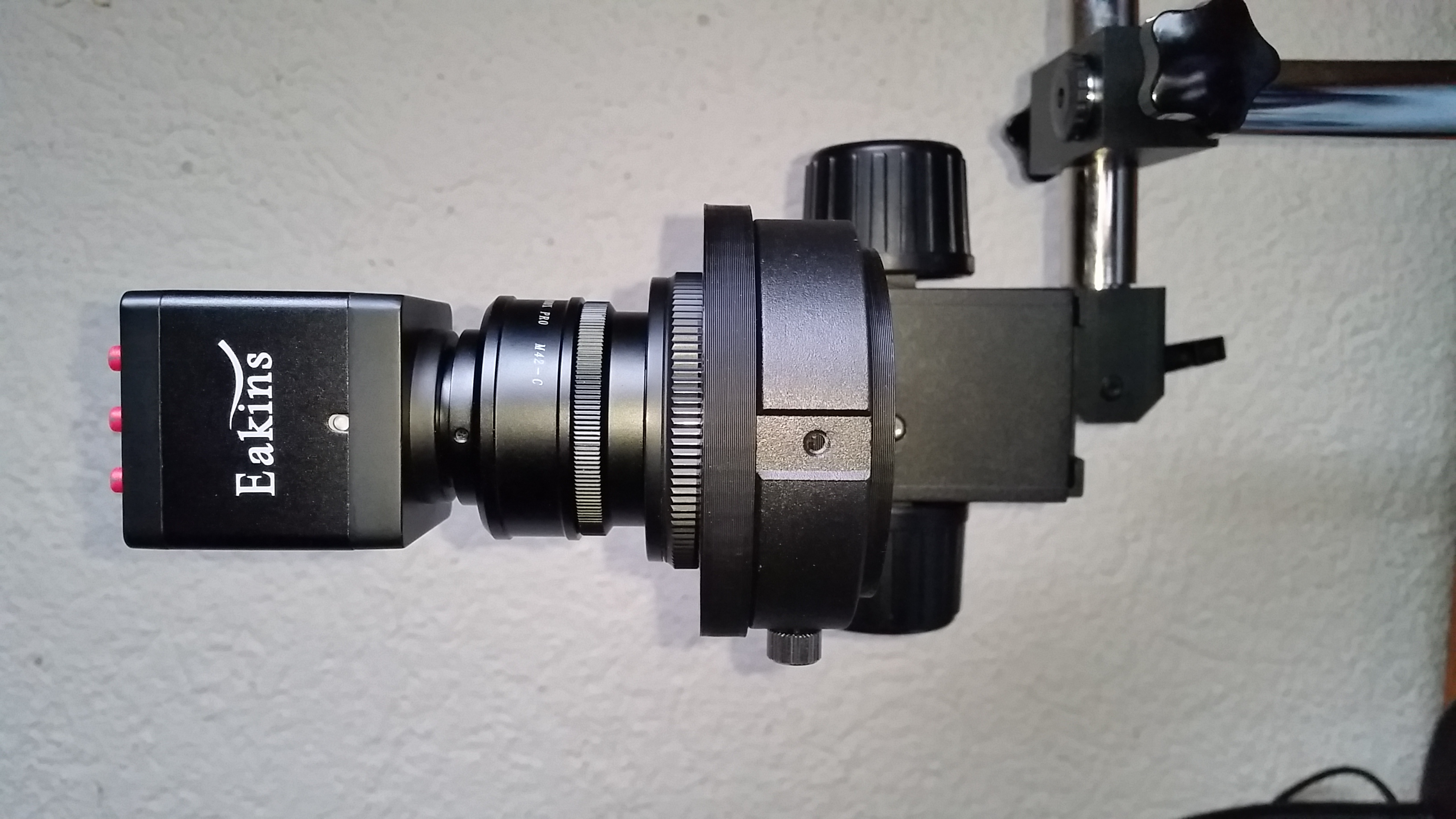

Потвърждавам, че с диафрагма над 5.6 (което не знам точно как се определя, защото моя обектив има двйно повече стъпки на ножовете, та затова избрах позиция след седмата) работи отлично. Използвах макропръстен с височина 13мм. Преди това правих опити с по-малък пръстен от 7мм и никаква бленда, и не успявах нещо да докарам резултат. Сега е видим и мисля, че е по-добър от този с китайския обектив. Но пак да си кажа, на дневна светлина получавам най-добри резултати, тоест, без никаква лапма. Разстояние от сензора до платката 50см. Ето малко "некачествени" снимки от телефона с Helios 44M-6 и моя платка:
20210212_160251.jpg [ 2.69 MiB | Прегледано 2713 пъти ]
20210212_160509.jpg [ 2.74 MiB | Прегледано 2713 пъти ]
Изглед на четвъртата ми версия на микроскопа. Тя е с "евтината" камера на Eakins и обектив Хелиос 44М-6:
20210212_160900.jpg [ 1.28 MiB | Прегледано 2713 пъти ]
20210212_161026.jpg [ 1.3 MiB | Прегледано 2713 пъти ]
Получих и чисто нов Хелиос 44М-7, още стои неразопакован в оригиналната си кутийка. И него трябва да модифицирам съгласно видеото от Спарки. И наистина много ми помогна това видео. Убеден съм, че има хора, които биха направили тази тръбичка на 3Д принтер. Но затова и винаги има умни хора, които ни показват верния път. Работи безотказно. Преди не можех да постигна сериозно затваряне на диафрагмата и затова не успявах да фокусирам с Хелиос. А си мислех, че затварям блендата докрай, защото така сочеше позицията на обектива.

Спарки си е снимал монитора, щото евтината камера няма функция да записва картинки на карта. Скоро и това ще мога, ама за момента не мога.
