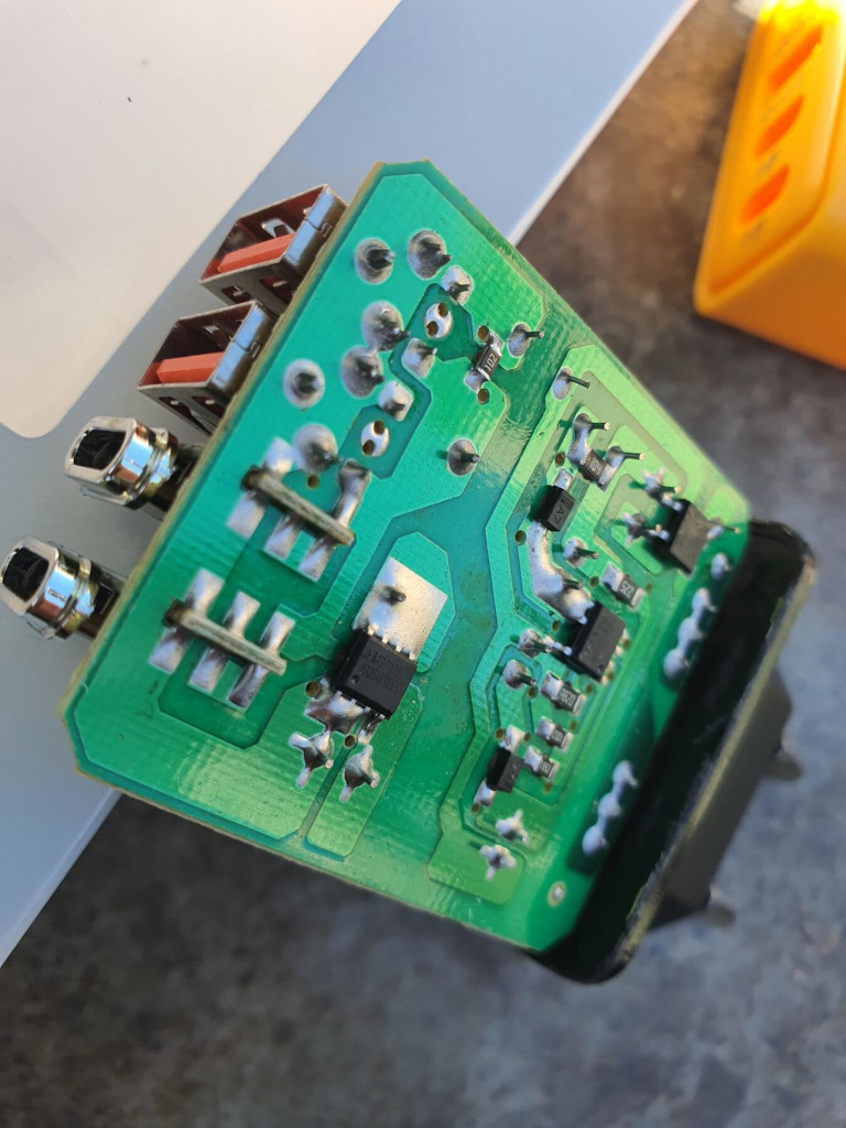

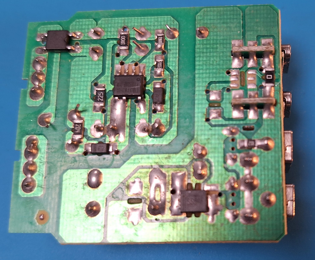

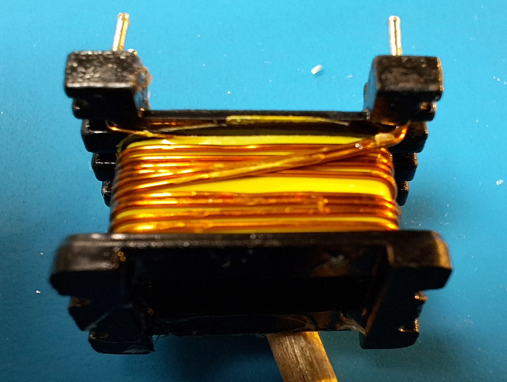

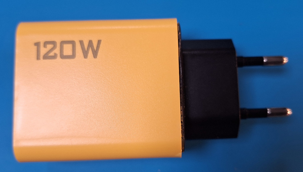

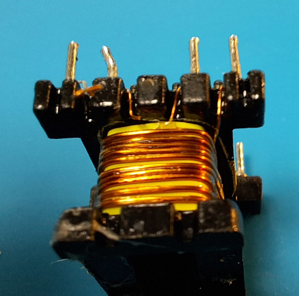

Много излизаме от темата, но...
Уви, ако според теб "белите" инджинерини са се изгейчили, китайските също не стоят на едно място, а са се развили и извисили технически...

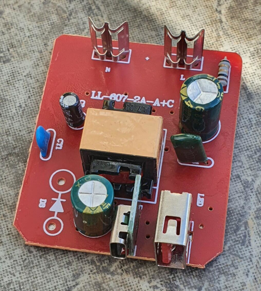

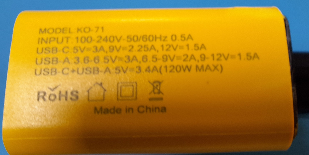

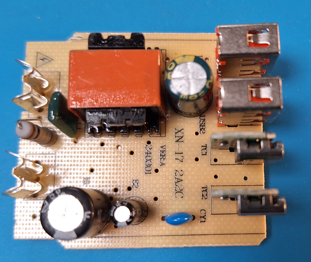

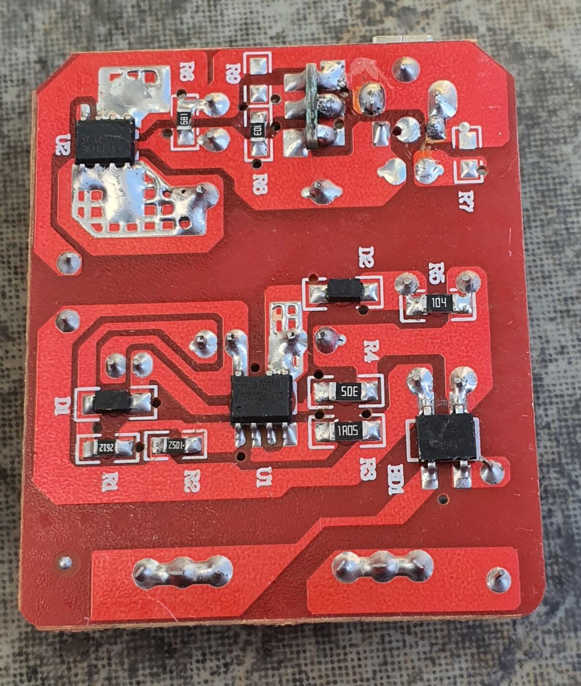

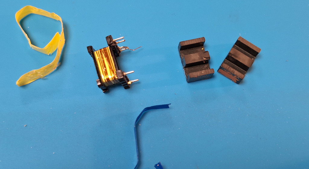

Зарядно 220 тока към USB ток. От чайника - меката на качествената съвременна техника... :D
chinese_garbage_01.jpg [ 92.51 KiB | Прегледано 988 пъти ]
chinese_garbage_02.jpg [ 94.32 KiB | Прегледано 988 пъти ]
chinese_garbage_03.jpg [ 236.3 KiB | Прегледано 988 пъти ]
chinese_garbage_04.jpg [ 250.12 KiB | Прегледано 988 пъти ]
chinese_garbage_05.jpg [ 97.9 KiB | Прегледано 988 пъти ]
chinese_garbage_06.jpg [ 181.02 KiB | Прегледано 988 пъти ]
chinese_garbage_07.jpg [ 222.09 KiB | Прегледано 988 пъти ]
Засега публикувам само снимки, да видим дали някой ще намери нещо нередно в това устройство.
Първата ми среща с друго подобно беше миналата година. Тогава останах с впечатление, че това е някакво изключение, а масово продаваните са направени "както си требе".
Оказа се че съм грешал, и масово продаваните са като това на снимките, а направени "както си требе" се продават единствено в лачените маркови магазини: в ябълково, в хюлет-пакардско, в леновско и т.н.
Пон Апр 27, 2026 9:18 am

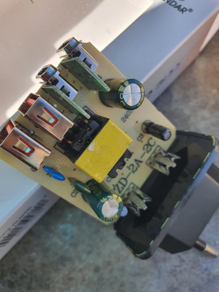

И снимки на още два модела китайски красоти. Да се научите как трябва да се работи! Хамаха...!

itso.t, тва са жълти 120W. Делиш на 10 и получаваш белите ватове :lol: . Още от първата снимка се вижда. Що ти трябваше да се хабиш да го разглобяваш?
Те ти бели 65W https://mysku.club/blog/aliexpress/84864.html
Вто Апр 28, 2026 2:19 pm
Мнения: 12942
Мнение Re: Избор на лабораторно захранване.
Desert Leo написа:
...Що ти трябваше да се хабиш да го разглобяваш?
Защото го свих от приятел който си го беше купил за да си зарежда джаджите. Целта е пълно дезинтегриране, за да не може да бъде използвано никога повече.
Та го наснимах преди да го унищожа.
По-интересното е какво липсва в това изчадние?
1?
2?
3?
4?
5?
:D
Още по-интересно е, че за липсващите неща не е предвидено място на платката. Замислено е да бъде електронна скрап.
Чудя се дали подобен отпадък може да бъде купен в чайника, за локална употреба, или спазват някаква минимална местна "хигиена"?
