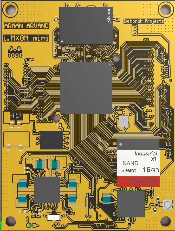

и още една, не толкова многослойна :) но не виждам много детайли за нея изписани
Коментар на файл: iMXM8mini

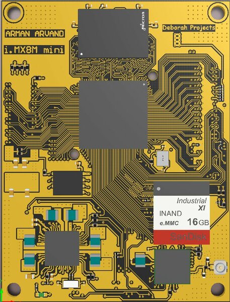

8 слоя 1мм дебелина на платката.
PSOC_DDR3.jpg [ 475.85 KiB | Прегледано 4517 пъти ]
Възложителя настояваше за 10 слойна, ама сметките за импеданса на бързите интерфейси показаха, че трябва да опроводявам с 0.075мм и бързичко му мина ентусиазма(като видя разликите в цената) и кандиса на 8.
За тези които ще търсят кусури, това първата версия на платката, преди да са оправени някой неща като няколкото acid-trap например.
Съб Апр 10, 2021 11:35 pm

Като видиш гъсениците и ти е ясно, че на такова нещо може да търси кусури само някой, който е работил по него.
Аз кат пълен лаик в къдренето да питам - защо на някой къдрици ъглите са прави, а на други заоблени. Търсен ефект ли е това, къдрилника сам ги е сметнал така или?

Първите версии на въпросния туул в Алтиум имаха навика да работят по различен начин с всяко стартиране на софтуера, както и при промяна на размерите на къдриците да им променя формата.
Всъщност това е едно от нещата, което беше оправено преди да се поръча платката.
Всички станаха заоблени.

Като гледам разстоянията между SoC и паметта, къдрици там въобще не са нужни според мен.
Нед Апр 11, 2021 5:24 pm
Мнения: 12174
Мнение Re: Печатни платки - примери и приложения
Нали? Ама тия къдрици излизат във фактурата после :) По-добре с тях, защото иначе шефовете се взимат насериозно в правенето на икономии.

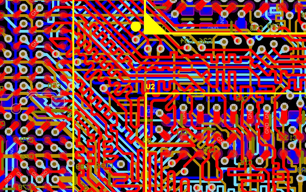

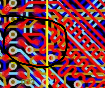

Не ми харесаха къдротиите ни в едната, ни в другата платка :) .
Capture5.PNG [ 47.12 KiB | Прегледано 4360 пъти ]
Къдрици с такъв размах не бива да има според мен.
Или такива неща...
Capture6.PNG [ 368.45 KiB | Прегледано 4359 пъти ]
Освен това, въобще не е задължително да се ползва само "Length Tuning" инструмента, понякога на ръка става много по-добре, особенно когато трябва къдрицата да се разположи на трудно място или да стане по особен, но красив начин.
