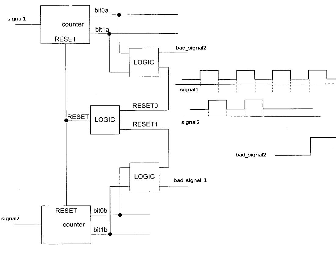

Ако имаш желание можеш да помислиш в-у прикачената схема....реализира се доста лесно с малко познания по цифрова схемотехника...на картинката броячите са двубитови работещи по двата фронта...т.е. от размерността на броячите зависи времето за детектиране на bad сигнала...можеш да използваш процесорче и прочие да си имплементнеш алгоритъма, като bad сигнала го използваш да прекъснеш...

За резервиране на измерването може да се използва още един брояч, включен паралелно на измерителния. За тези честоти може и контролерът (нали има и такъв там?) да се напъне да брои импулсите.
