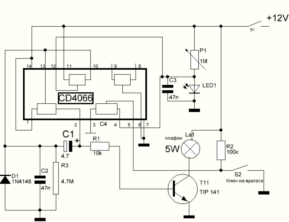

Мнение Таймер с плавно изключване.
Аз съм с тази схема и вече ми работи повече от 10г.Има и фото диод , да не свети плафона през деня , а само нощем.
Rele vreme -osvetlenie.jpg [ 73.02 KiB | Прегледано 1721 пъти ]
