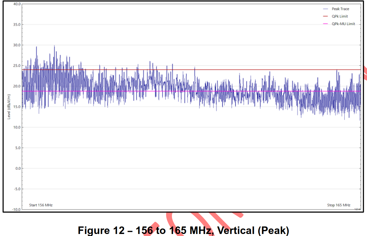

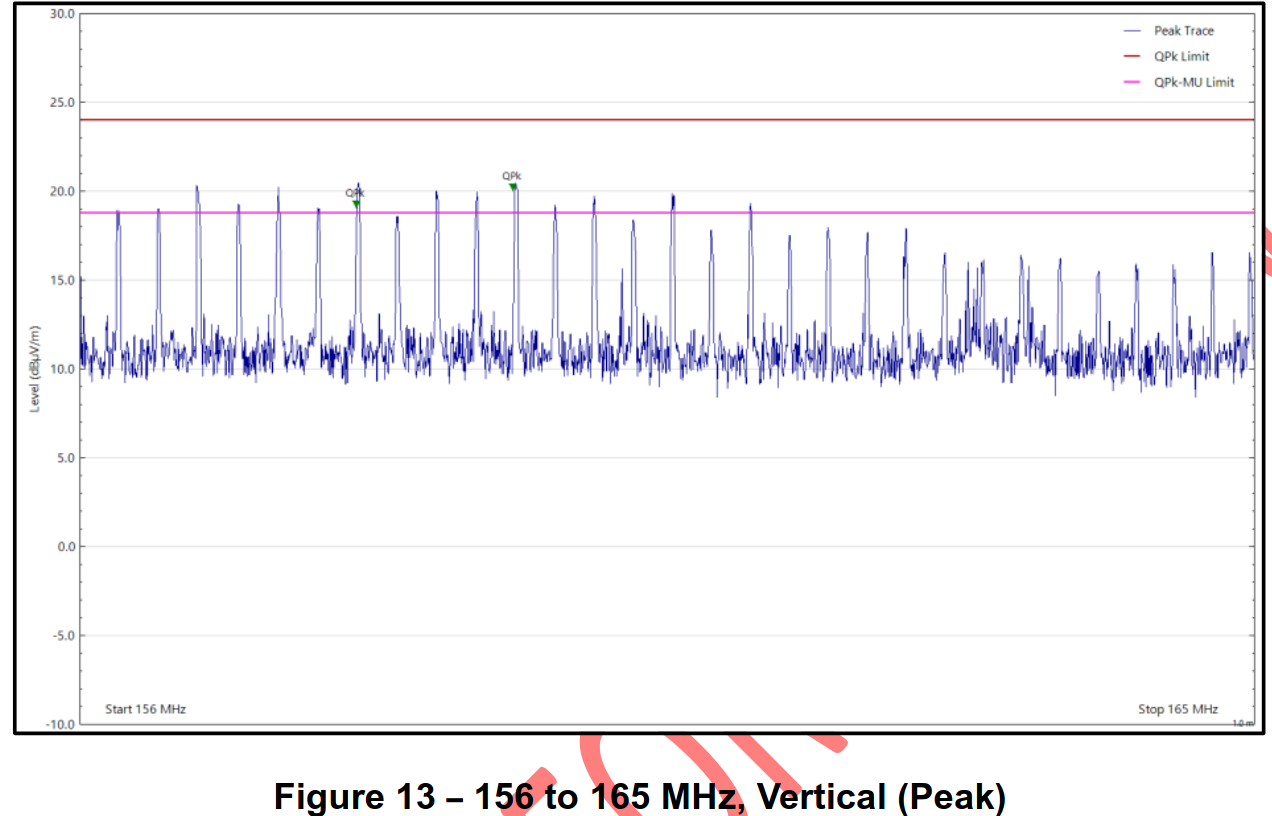

Свързване на дисплея към масата сваля шума с около 10 dBuV, което е супер - знаем, че дисплеят трябва да се пипне малко. Преди/след:
run1.png [ 145.07 KiB | Прегледано 1291 пъти ]
run2.png [ 123.51 KiB | Прегледано 1291 пъти ]
Поне един проблем е решен, оказва се, че другият се е бил скрит досега. Това е хармоник на 304 kHz, който мога да измеря около захранващите кабели с near field проба. Няма нищо на и около 304 kHz, най-близо е честотата на входния buck converter - 500 kHz.
Изделието се състои от две платки, едната е със захранване и входове/изходи, другата с процесор. Излъчването мога да го хвана само когато двете платки са заедно, дори и свързани с адаптер около 30 см дълъг. Тествах поединично, но не мога да видя тези спайкове около кабела когато само едната платка работи.
Това нещо го има дори когато процесорът е в ресет и всички периферии са изключени, дисплеят даже не е свързан.
Поръчах RF common mode current probe, за да видя какво има в кабела. Чудя се дали не са някакви видения 8O

Пиковете на картинката отгоре са през 304 kHz... бандът е от 156 до 165 MHz. Съмнителна работа или не, но се вижда в лабораторята с антена в anechoic chamber.
Флексът на дисплея ще се пооправи, сега остава да се се види откъде идва този гребен на картинките. Нали затова се нарича precompliance, целта е да се намерят грешките в дизайна.

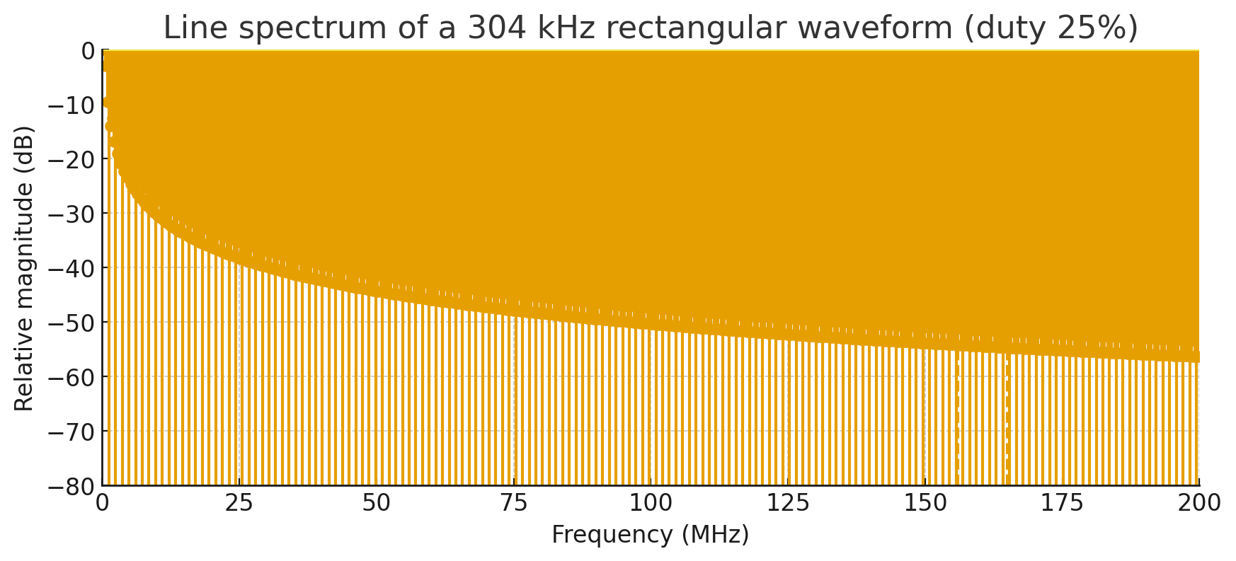

Абе то не е и баш да е модулирано. Ако е просто една честотата която се модулира, ще има изразен пик около основната честота, а такъв не се вижда. т.е. или нещо генерира в тоя диапазон и нещо друго го кара честотата му да скача, а не точно да с емодулира с по 304 кхз напред назад, или ако погледнеш тия сигнали да са хармоник на модулиран по-нискочестотен сигнал. Примерно 11-ти хармоник на 3 Mhz които не са 3 а мърдат с по 30 khz насам натам. Но може и да чисто превключване , въпросът е какво, защото щом нямаш DC-DC в тоя диапазон остава да е клок или PWM, но бах го тоз клок ... пробва ли го с изключена подсветка ?
п.с. и като казах изключена подсветка, това LCD ли е или е LED дисплей ?
п.с.2 сега ато отворх картинката в отделен прозорец се вижда че имаш спад в нивото на хармониците, но е малък. Това не е толквоа нетипично за висок хармоник на бърз сигнал. Те тук накарах чата да сметне едно фурие на сигнал 304 кхц и в тоя тесен диапазон мяза на твоето ...
