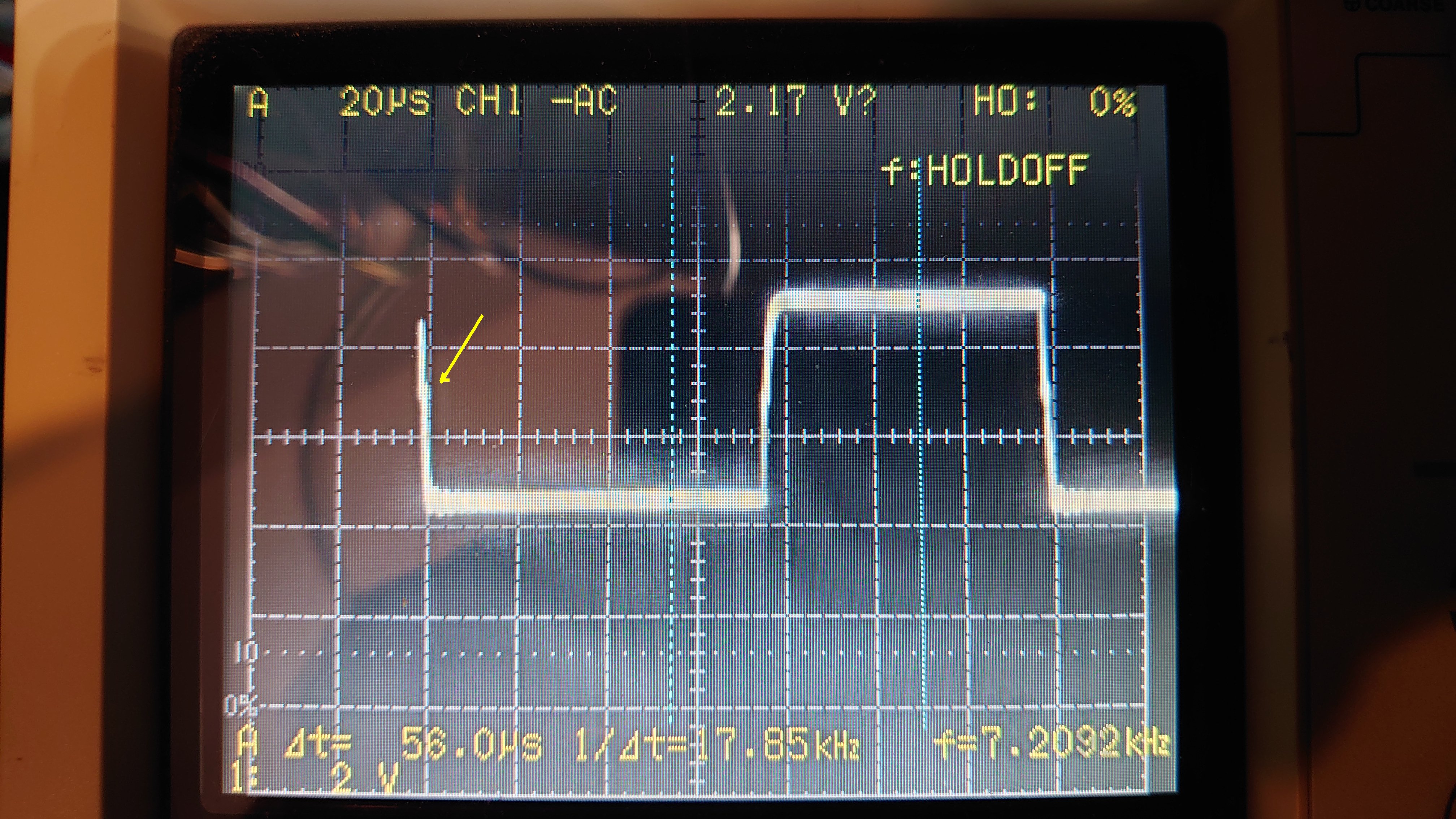

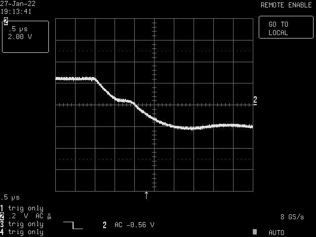

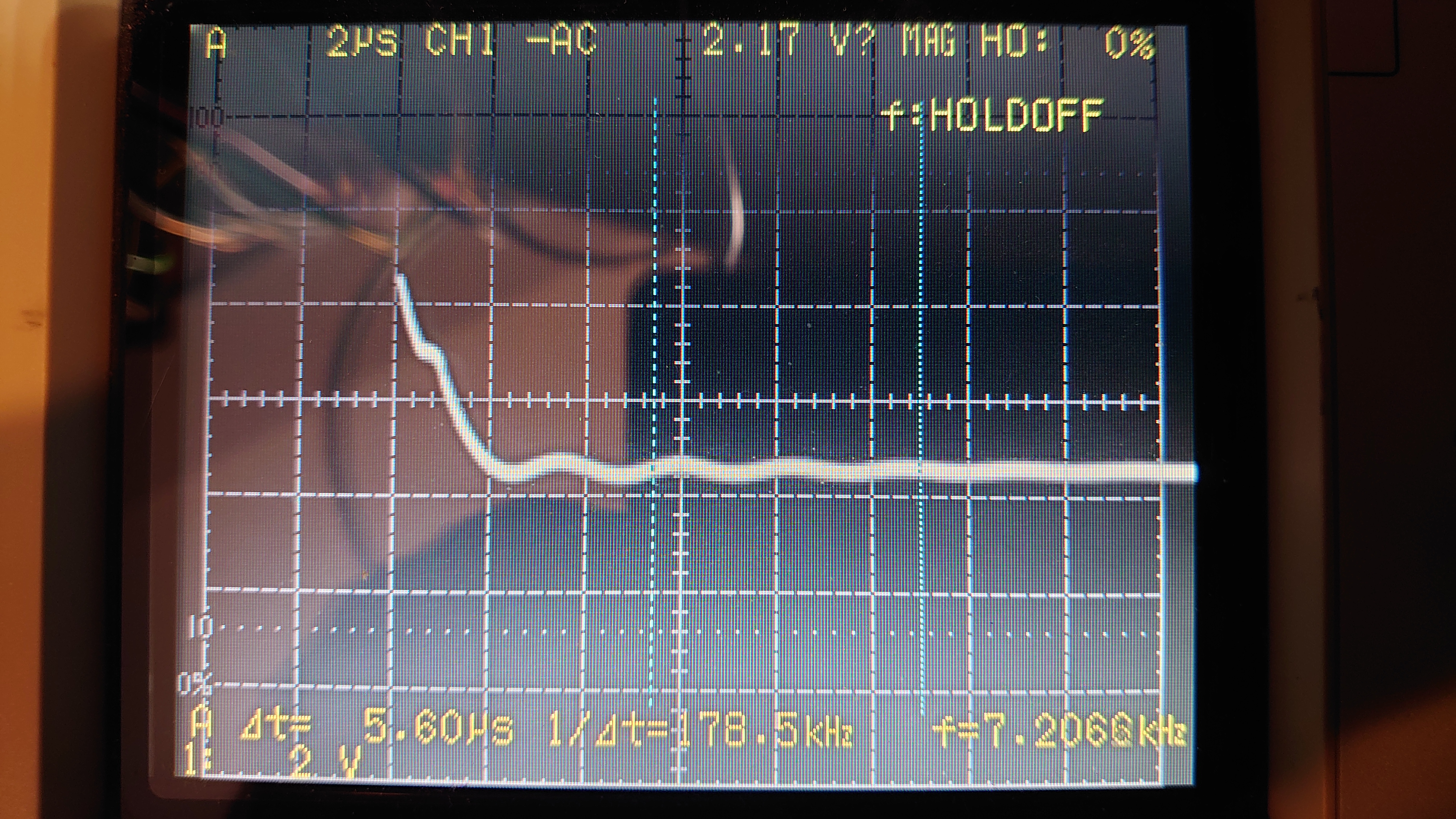

Сега пак го гледах на аналоговия, няма звънене. При 2 Gsps резолюцията е 500 ps, той и на 8 Gsps работи но няма съществена разлика. Имаш в предвид ето това със стрелката, и ето как изглежда зумнато и как го вижда цифровия.
Аналоговия си е баш аналогов, не се подвеждай по пикселизацията, той е малко странна птица. Има вътре ЕЛТ, камера снима ЕЛТ и го показва на LCD, идеята е че имаш памет но нямаш ADC, заменили са фотографската плака с камера. Тоя съм го взел точно за такива неща. То за този конкретен случай проблем няма, защото се знае къде се гледа и какво се търси, и може директно да си сетнеш цифровия, но някой път като не знаеш какво търсиш няма как да сетнеш цифровия и с него някои неща не се виждат докато не се усетиш къде да ги търсиш.

мдам, чисто изглежда при теб, значи не е този проблем
