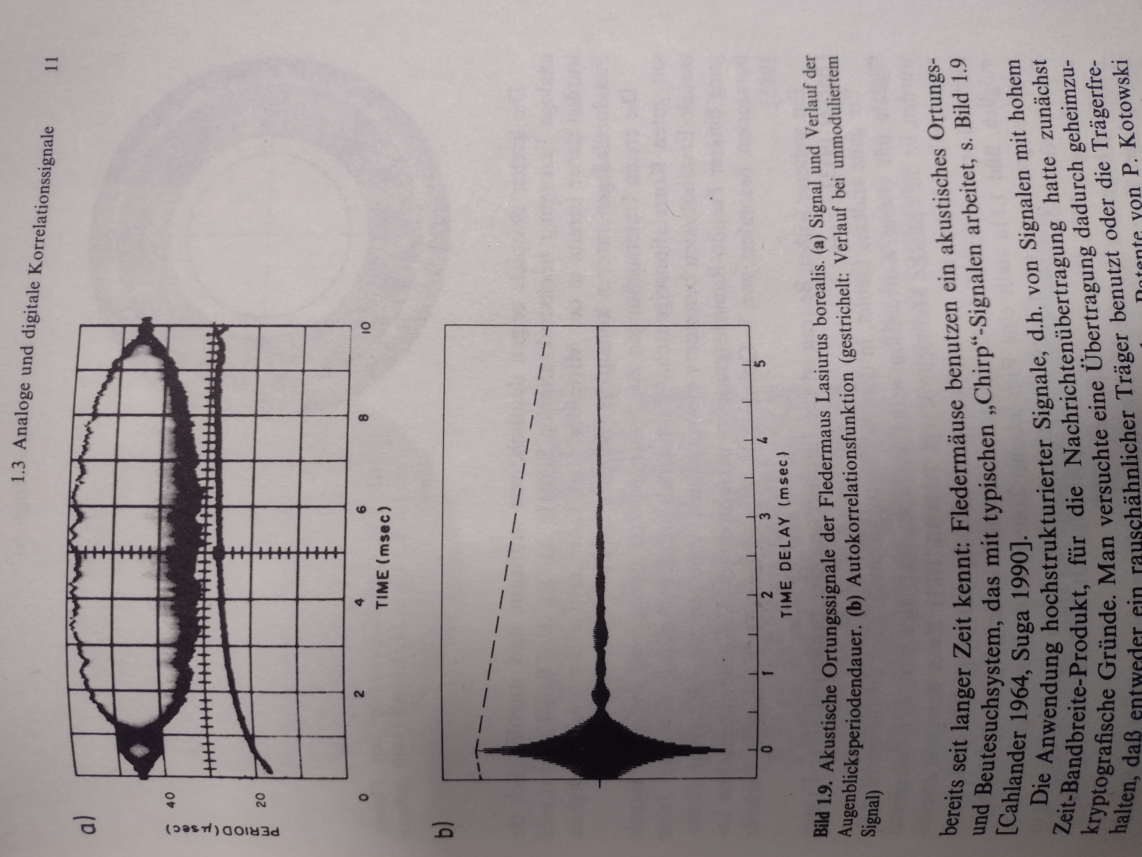

не се заяждам и не съм си играл с такива - но как тогава прилепите нямат проблем в полет, и с многобройни ехота около себе си
т.е. там закъснения от 1 сек. ще са катастрофални, да не кажа че ще умрат от глад.
Чак сега отговарям, защото книжката си я бях оставил в офиса, а я няма в мрежата
Коментар на файл: Прилеп сигнал акф

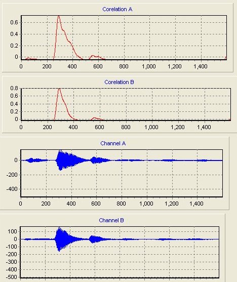

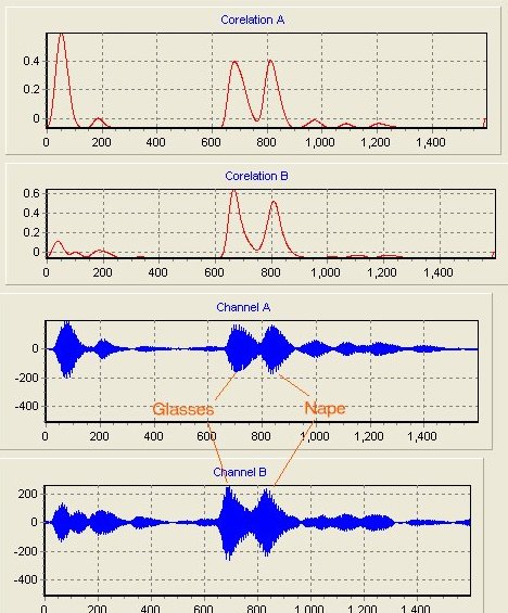

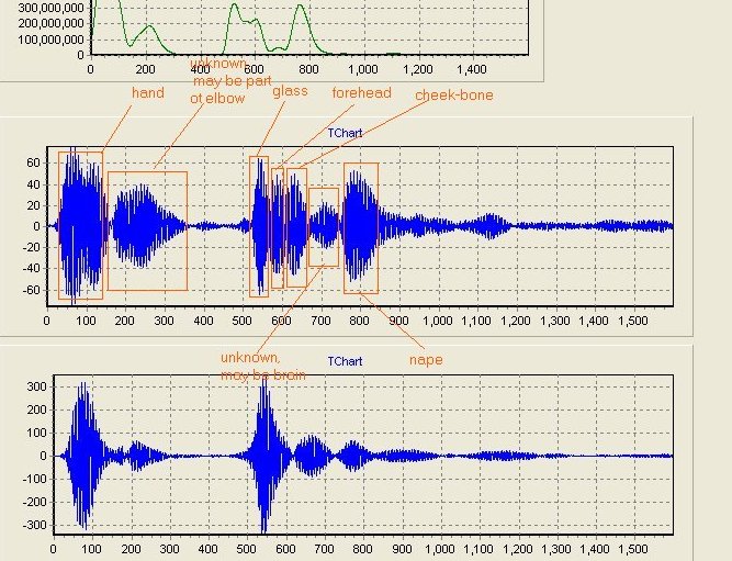

Абе не мога да изровя осцилограмите, много време мина, те малко изрезки от цифровизирания сигнал когато имаш отделен излъчвател и отделен приемник, в случая са два приемника разположени от двете страни на предавателя. Над цифровизирания някъде се вижда резултат от корелационен анализ, като това е на съвсем суров вход, без никакви обработки, или може би му е направена нормализация, честно казано след 15 години почти нищо не помня :)
Имах едни хубави осцилограми на реалния сигнал, това което се излъчва, това което се връща когато имаш трансмитер/ресийвър и когато имаш трансивър но за момента са неоткриваеми.

Dan, ще го преведеш ли за не-немски четящите ?
