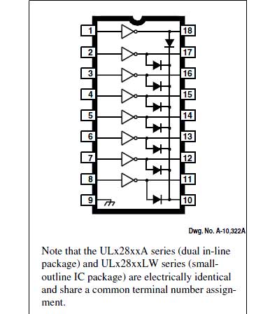

Ами добре...
ULN.jpg [ 23.35 KiB | Прегледано 4384 пъти ]

Ицо и аз това имах предвид, един производител едва ли прави различни кристали за SMD и DIP :)
Бонго, по принцип вътре са дарлингтони, но щом и с един транзистор усилват, защо не.
Е то SMD има резистори 1206 0805 но има и 2512 :)

dan написа:
...Години по-късно ми се случи да попадна на два "идентични" инвертора, на единия обаче добавено още едно буферно изходно стъпало. Сам се сещаш, че в документацията нямаше и дума за това.
Традиционно схемите на структурата да ИС са само за ориентир, а не точно какво има закачено на някой пин.
Пак традиционно, и това е споменато в документацията де...

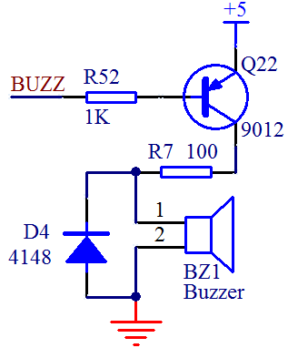

nedoskiv написа:
може ли да драснеш малка схема ако не е проблем
Примерно ето това е схемата на свързване, препоръчана от производител. Може да ползваш изход на 2003 като захранване на зумера, но R7 и D4 трябва да присъстват.
ПП: Превода на страницата е малоумен.
zummer.png [ 5.27 KiB | Прегледано 4304 пъти ]

ig_ivanov написа:
nedoskiv написа:
Благодаря, ще го тествам скоро като метна новата платка.
