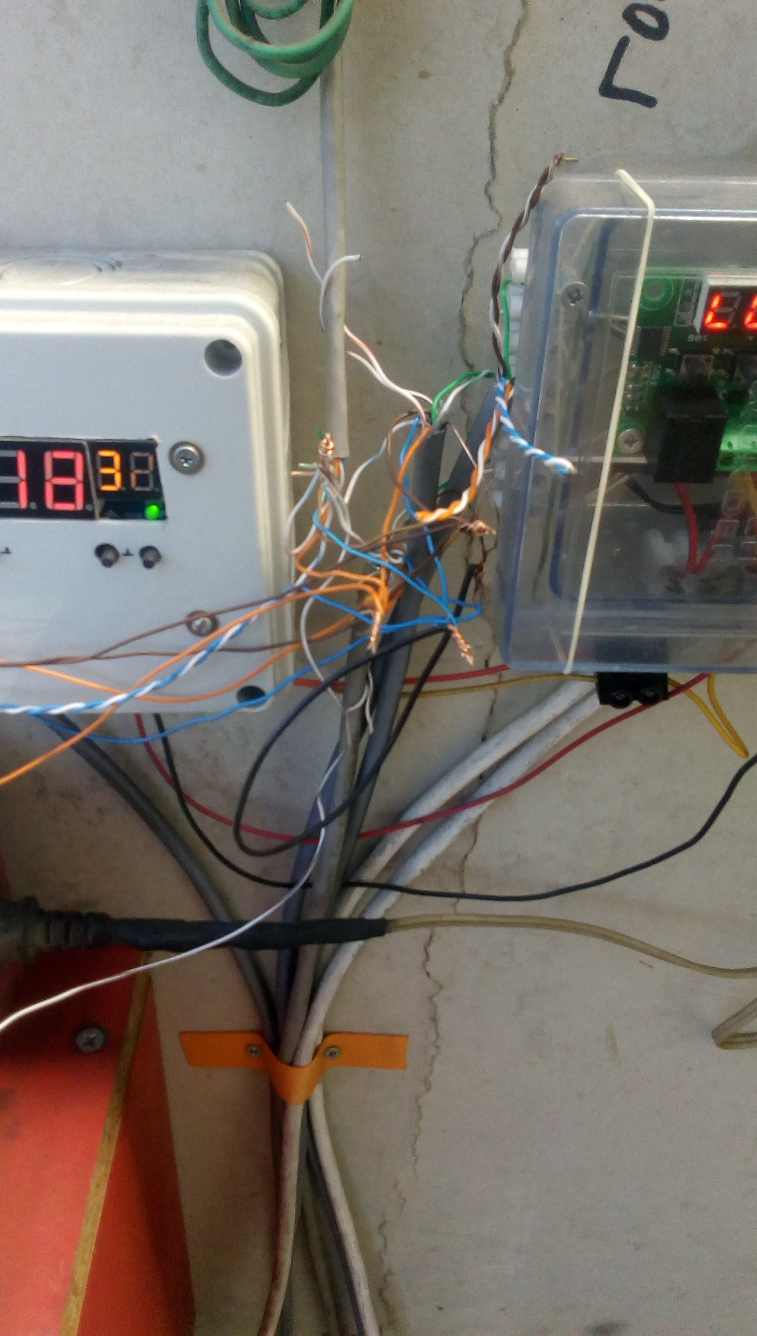

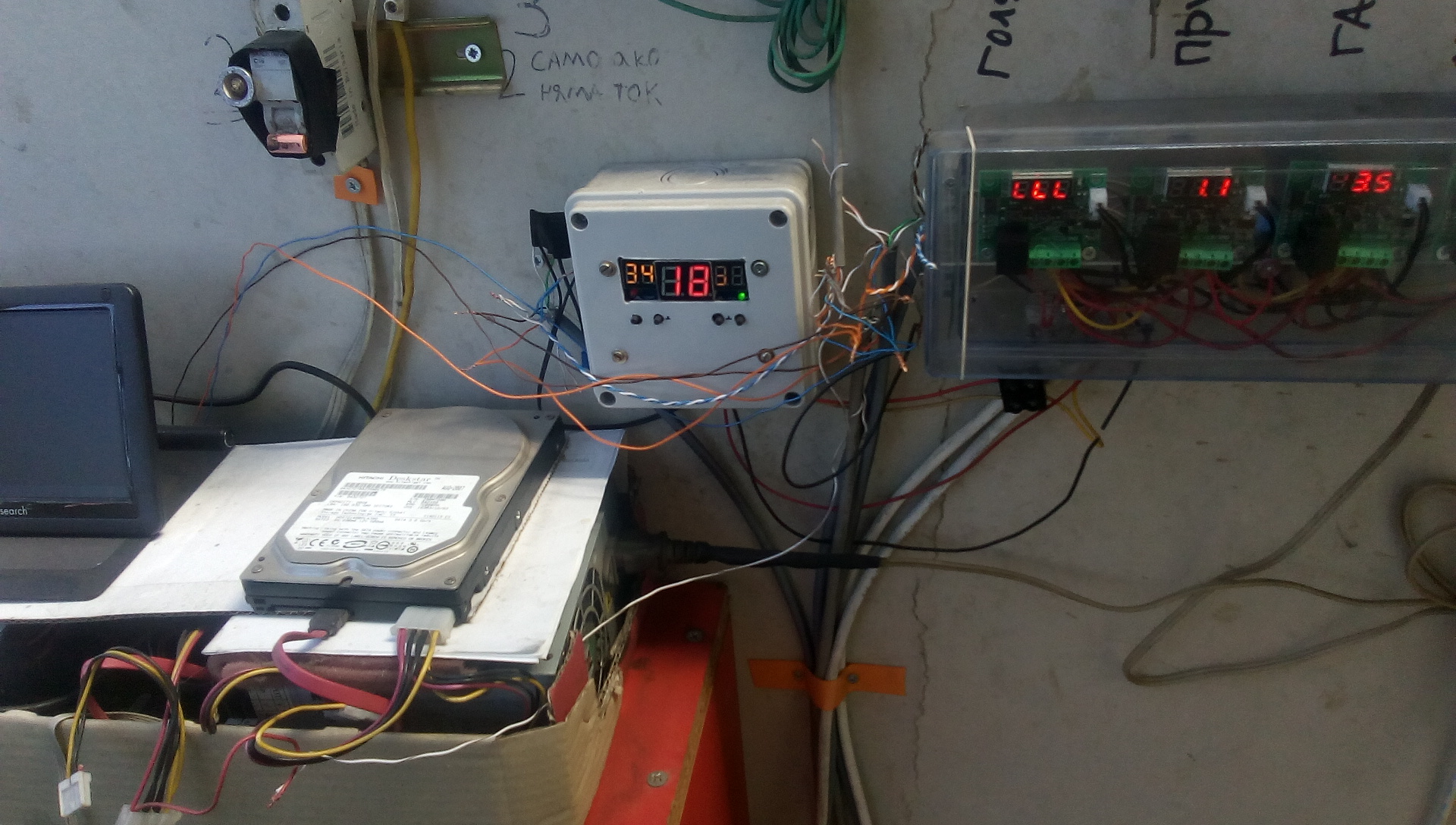

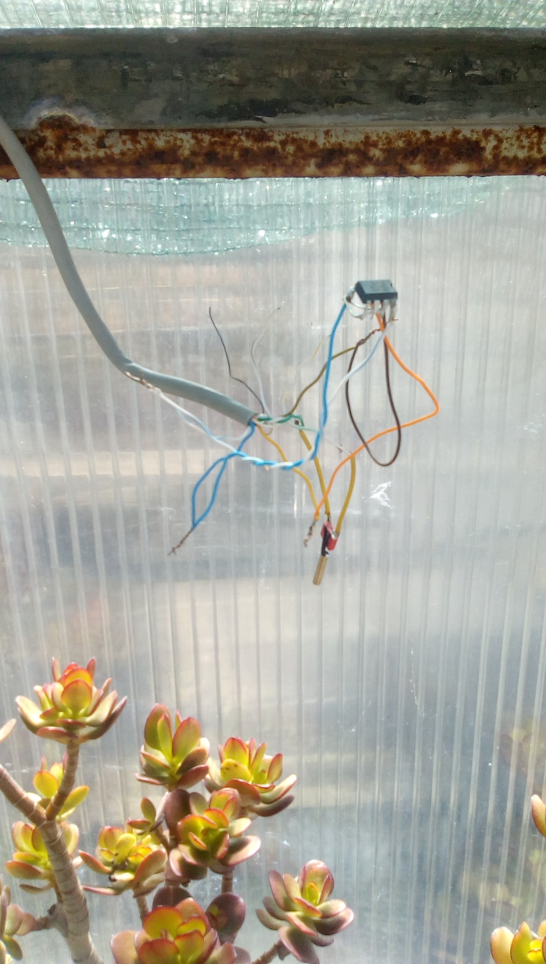

Е що караш 12 волта по кабела и там ги смъкваш на 5, карай направо 5-те волта. Аз имам DS1621 на 20, 10, 6, 8 метра по FTP кабел и всички са паралелно при компа, SDA SCL са на по един чифт другия кабел от чифта е празен и 5 волта и GND на друг чифт, тва нещо работи 8 месеца без проблеми. Ако искаш и снимка щи пусна, само няма да се смеете много.

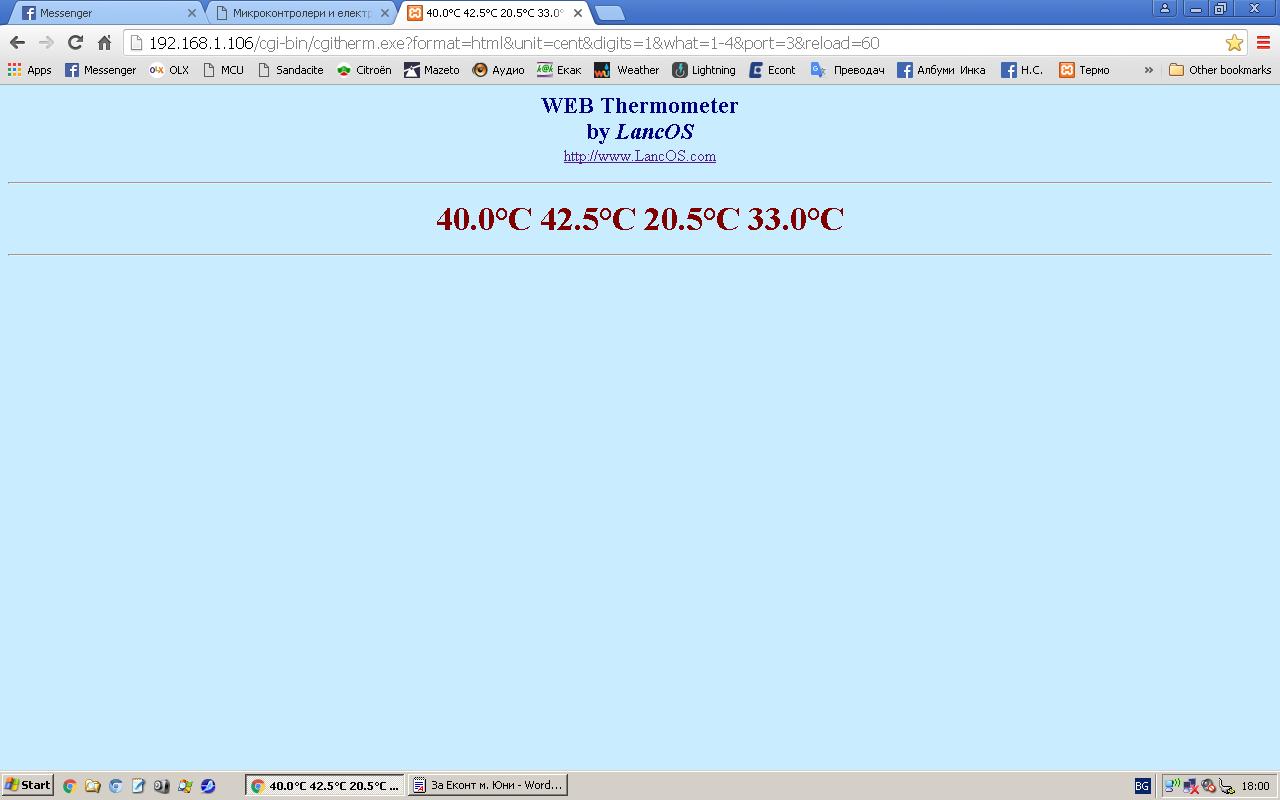

Те, оплета.
И това излиза на компа.

Е поне си сложил хубав кондензатор - на Вима :lol:
иначе добре се е получило. Между другото като написа DS1621 се сещам, че имат и вариант със 1-wire communication.

На COM порта съм намалил скоростта на 2400, то и на 4800 работи и не дава грешка ама не бързам за никъде та за всеки случай е на 2400.
Тоя Вима-та е на друга линия, на термо резистора на контролера за вентилаторите.

С тия "паяжини" това няма да продължи дълго... :lol:

А тия "паяжини" няма да ръждясат поне за 5 години, пък до тогава...

Те проекта.
http://www.lancos.com/webtherm.html

Усуканата двойка (особено пък евтино китайско UTP) има много готин капацитет. Достатъчно е да измериш с един обикновен уред за кондензатори и ще стане ясно за какво иде реч. И как 4.7к ще го клатят тоя капацитет при 100kHz. Аз го гледах с осцилоскопа и до края на кабела достигат само вълнички. За нивата няма да говоря.

Гледам проекта - датчиците се четат от COM порта на.... в случая 2400бода (херца).
