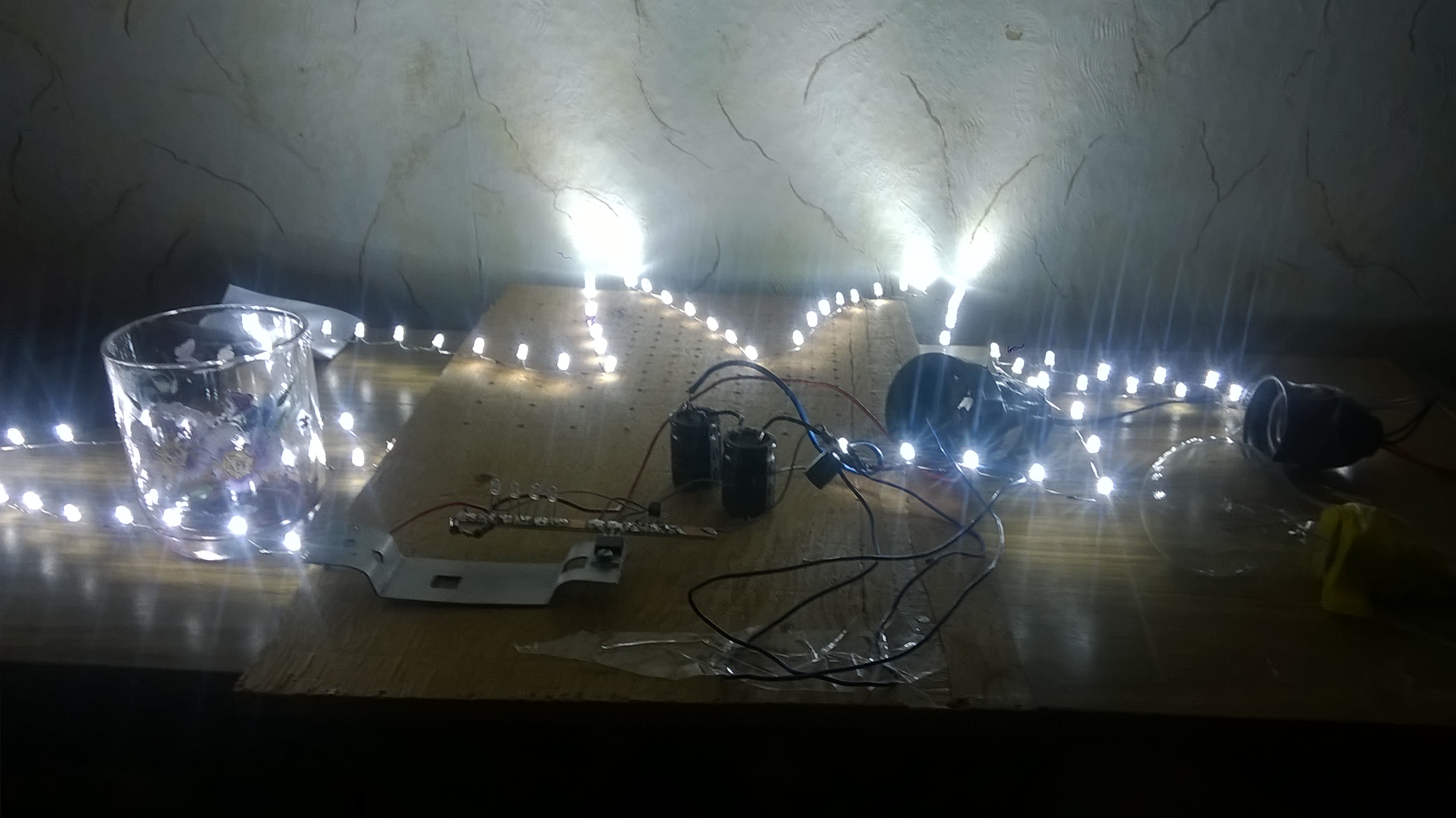

Но точно преди малко осъзнах каква глупост съм направил онзи ден. Нещо съм скаран с математиката. Резистора който отчита тока ми е 33ом (R3) и пада б-е е около 0.62-0.65V. Какво съм смятал ама реших че тока е малко и сложих 2 в паралел т.е. 16.5ом. Това значи към 40mA през светодиодите, сега разбирам защо съм ги изпържил... :-s

Използват PWM интегралка специализирана. Нямам такава. Иначе може нещо с микроконтролер да направя, но нямам време.
"крушката" за сега не мърда. Имаше леко трепкане (стробоскопичен ефект) на светлината. Днес и добавих 110uF филтров кондензатор след греца (беше само 4.7uF) и то изчезна напълно.
Мисля да сменя примерно 10 светодиода със жълти, че това нещо свети доста студено.
Обикновената крушка е последователно на системата с цел защита от късо :)
