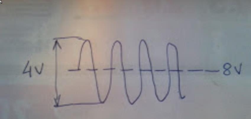

SRD проблема "бутнах" настрана...сега е на трупчета :)
По памет: на катода на SRD на изправен генератор - виж снимката...
Осцилоскоп 150 мхц ТЕК 2445, сонда 10:1...

Мнение Re: Какъв диод и от къде ?
Ужаст! И как ще се отпуши?!
Има вероятност анодът да не е към маса по DC, ама според мен променливото трябва да е двойно по-голямо.
Като му дойде ред пак ще го умуваме.
bongo_x2 написа:
Ммм...да...
Сондата на осцилоскопа "скапва" истинската картинка. Но така се "вижда"...
Анода на диода е на маса. Запоен си е на няколко мм от основата на "пишката" - вход на филтъра.

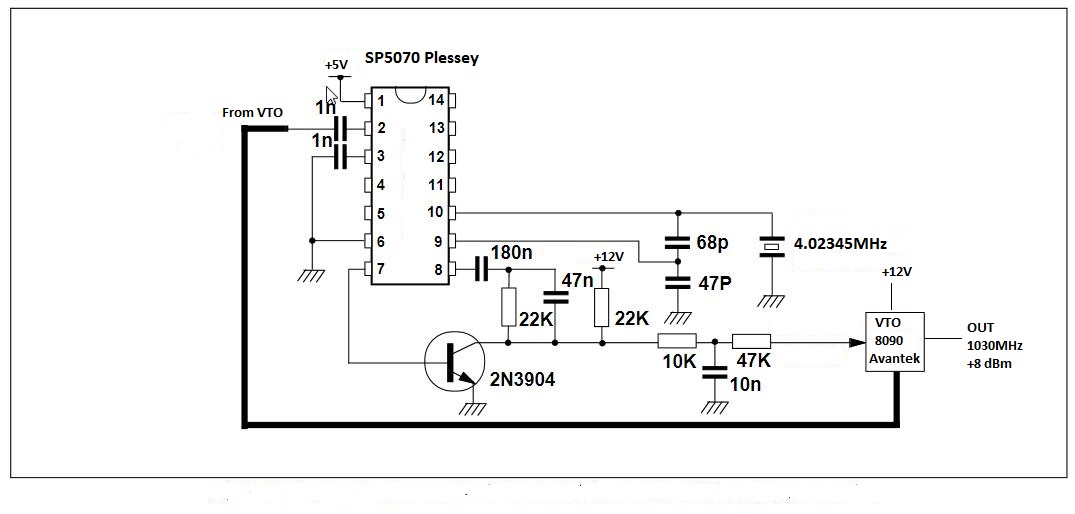

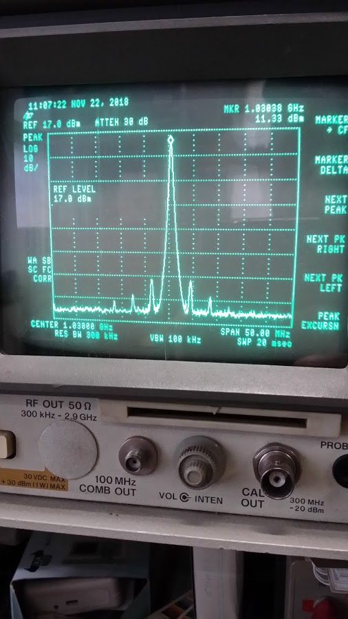

Няма SRD (Step Recovery Diode). :(
Опитах се да го заменя с какви ли не диоди, но не можах да получа повече от -10 dBm, а ми трябва 0 dBm 1030 MHz.
И затова вместо кварцов генератор на 103 MHz, умножител по 10 със SRD и лентов филтър на 1030 MHz (както си е оригиналната схема в първия ми пост) го направих така:
- кварц 4.02345 MHz (1030 : 256 = 4.02345), поръчах го в piezoquartz@abv.bg
- SP5070 Plessey 2.GHz Fixed Modulus Frequency Synthesiser
- VTO8090 Avantek Varactor-Tuned Oscillator
- изкарах +8 dBm
