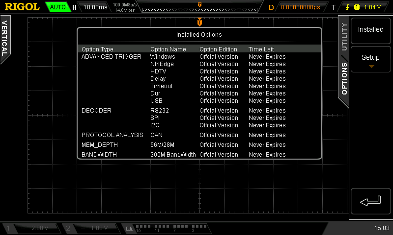

Само с кликания по клавиатурата и после с кликания по самия осцилоскоп за въвеждане на серийния номер, може и това да стане през компютъра.
Ето резултата от 70MHz с орязани функции или по-точно с такива на които ще им изтече фрии периода за ползване - стана на 200MHz без ограничение във времето с всички функции. Може и на 300MHz да се сложи, но така прецених в случая.
Работата отнема около 1 час с четенето в нета.
:partyman: :prayer: :partyman:
MSO2202A_20170729-150313.png [ 27.25 KiB | Прегледано 5888 пъти ]
