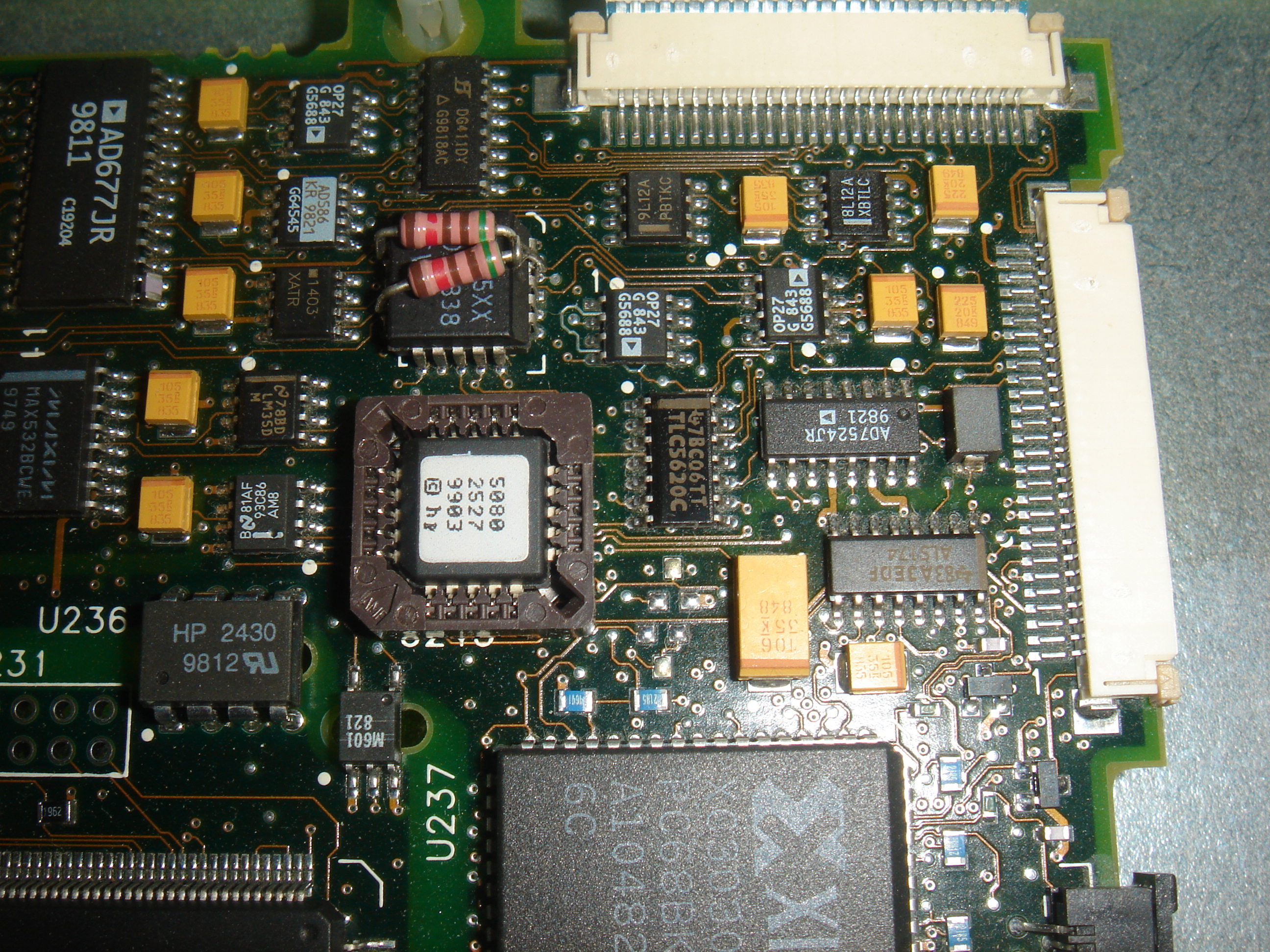

ето така изглежда платката за мерене на HP6632
DSC08558.JPG [ 1.18 MiB | Прегледано 1749 пъти ]
чипа долу в ляво е DSP320C32
по документи се води 20А/5А (100W)
Average Programming Resolution 5 mV/1.32 mA
Programming Accuracy 0.01% +0.25 mV/0.01% + 30 μA
Readback Accuracy 0.01% + 150 μV/0.05% + 160 μA
Dynamic Measurement Accuracy0.03% + 5 mV/0.6% + 2 mA
Measurement Time (voltage or current) 50 ms average
(includes the default time of 30 ms for acquiring data, and a 20 ms data processing overhead
