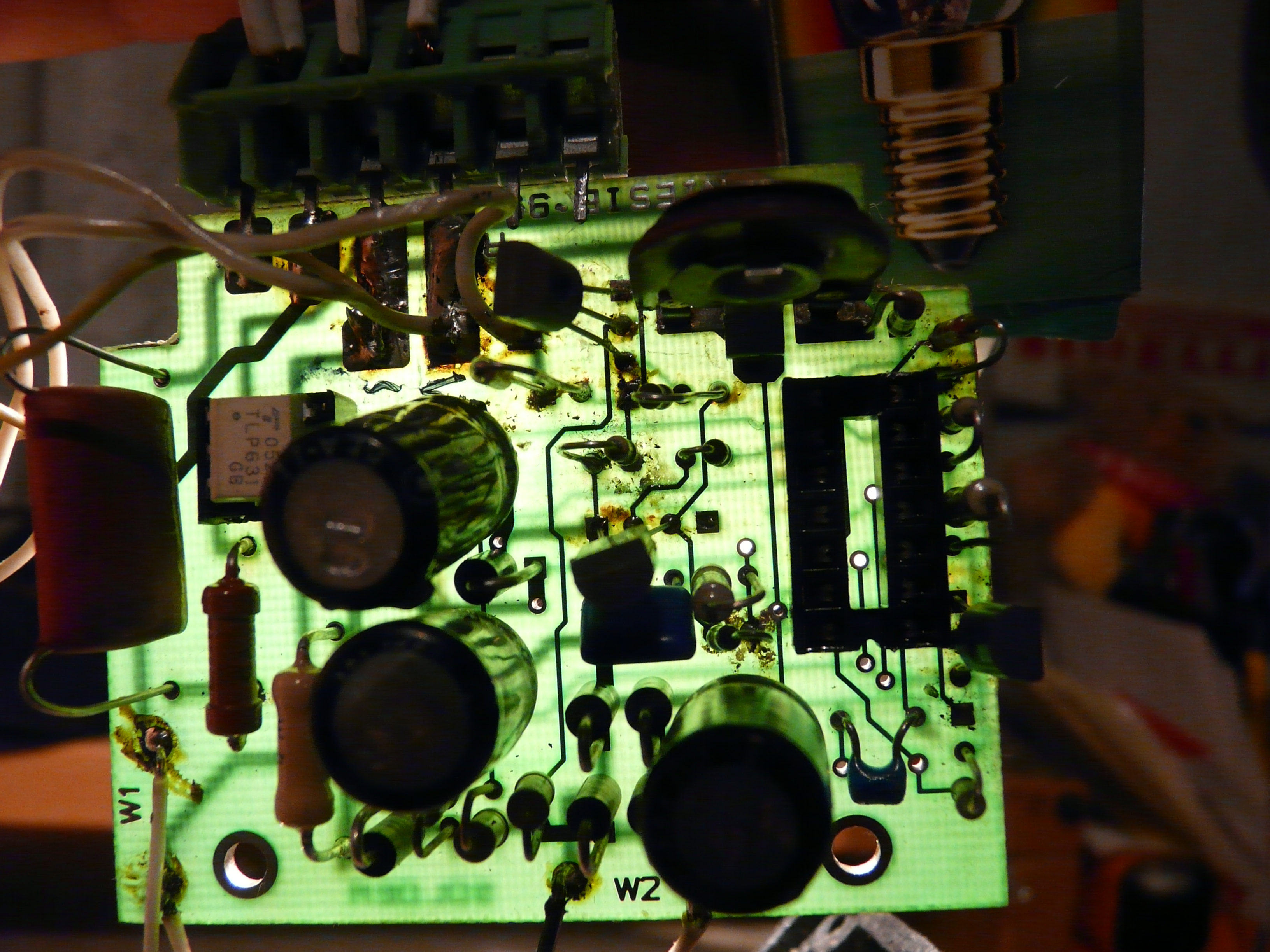

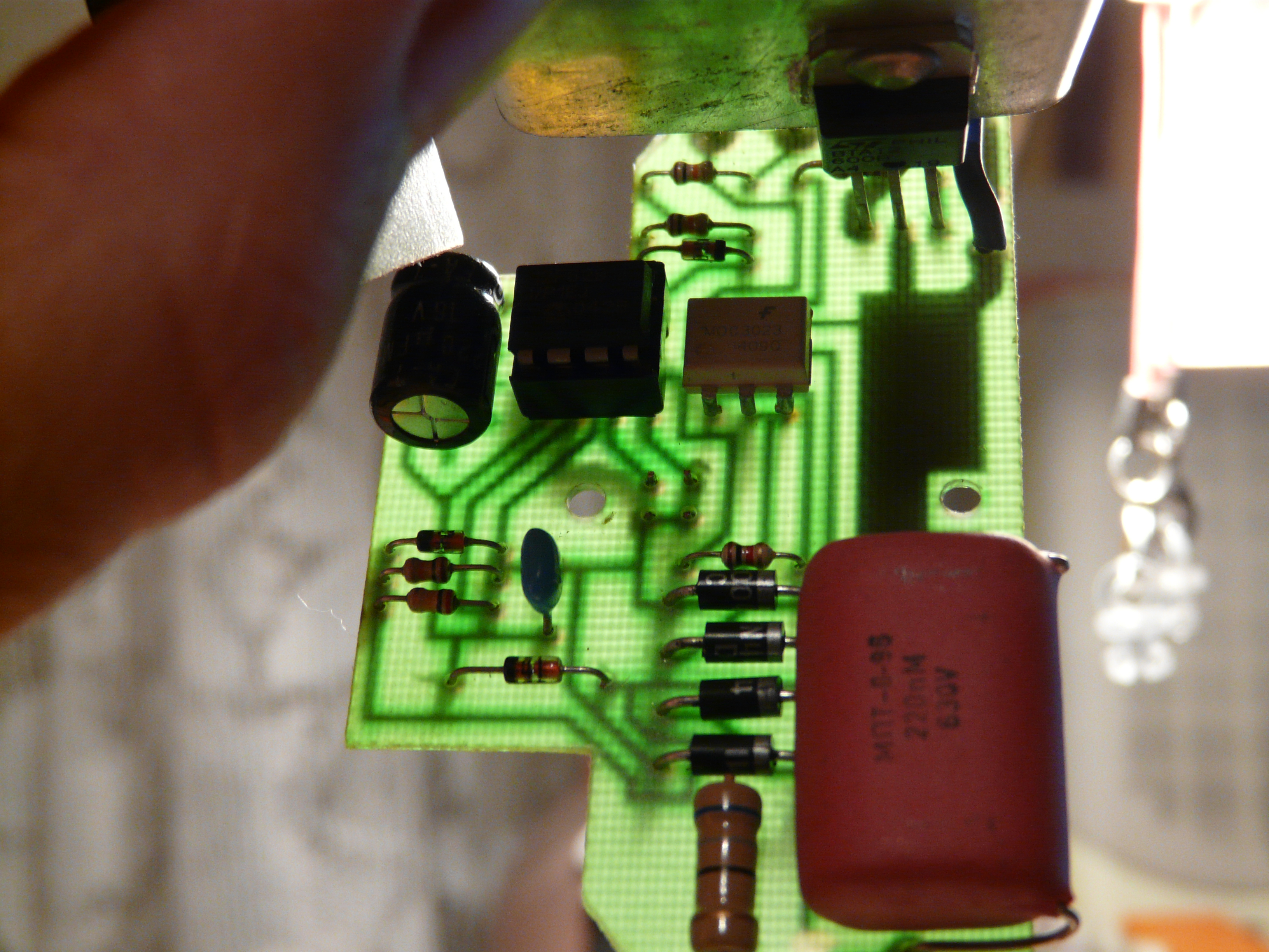

Сега погледнах снимките - кога е произведен тоя стълбищен апарат? Като гледам платката и компонентите и ми прилича на нещо произведено по време на соц-а. С извинение - вътре прилича на г*з :) .

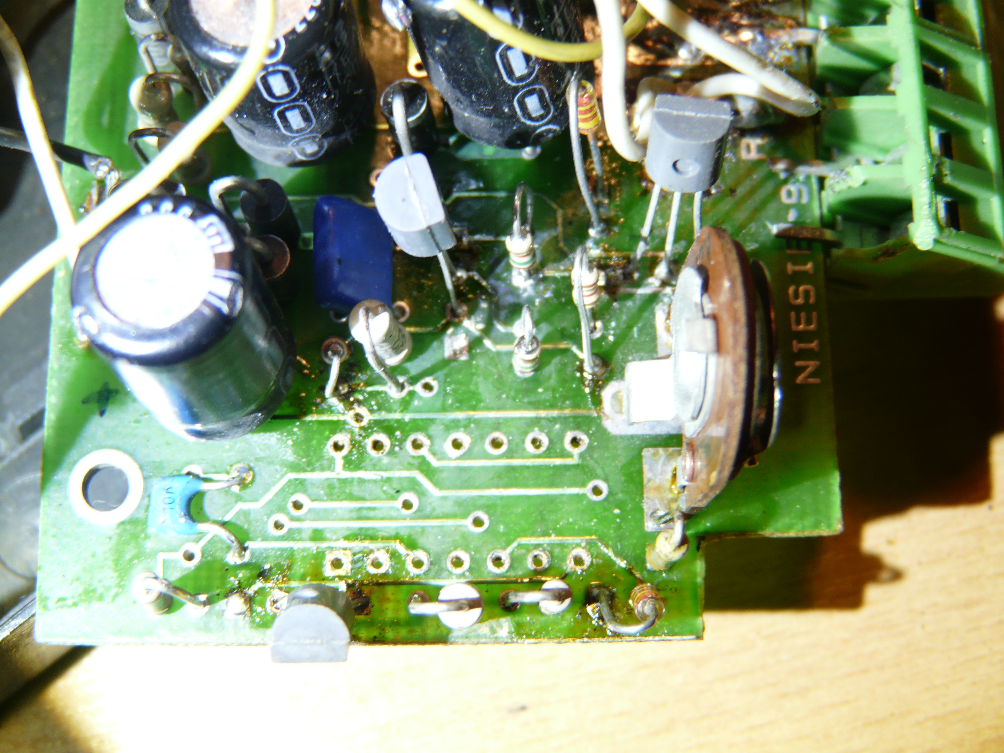

Смених и оптрона пак не пали въобще а и тази платка е голяма мъка докато се извади нещо от нея. Приемам още предложения ентусиазма още не ме е напуснал.

Иначе сега и друго ме тревожи въпросния триак възможно ли е да съм го объркал нещо, на краче А1 е свързано фаза на G e диод който отива към транзистор а A2 e лампа
