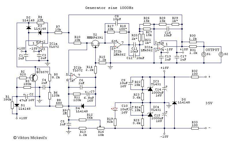

mountaineer, баси и схемата на генератор дето я е направил тоя пич ... Изглежда знае какво прави, но аз не успях да разбера всичко.
Не разбирам как точно работи частта за стабилизация на амплитудата.
Не разбрах защо така е направил двуполупериодните изправители и защо са два(по един в изхода на всеки интегратор) и се сумират изходите им?
Умножителя и свързването му към инвертора също ми изглежда странно (поне на пръв поглед) ...
Някой може ли да обясни това?

Аз си мислих също да си правя подобен, но си купих нещо много добро от ebay. Ето го:
Ultra Low Distortion sine generator
Като сметнах компонентите, платката и времето, което трябва да отделя реших, че не си струва. Все още не съм го пуснал и мерил, поради липса на време и други проекти, но отзивите в ebay и в dyuaudio са добри. По спецификации: < 0.1 ppm ( < 0.00001%) - при 1kHz. Авторът твърди, че постига 0.055ppm. Има го и във вариант 10kHz.
Ето и схемата:
