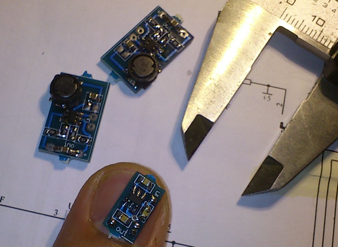

Имам останали платки. Някой ако пририта да пише.
Отдолу са екранирани.
Малката е с LTC3200, другата mcp1640.
ESR на керамичните SMD кондензатори при около 100 kHz се оказва нисък , в сравнение с ESR при ниски честоти. Т.е. оказват се подходящи за импулсни схеми. Недостатък е че над 30 uF са рядко срещани или скъпи. Над 30 uF изглежда най-добри са полимерните.

За над 30 uF слагаш 10 uF керамичен X7R + 1 000 uF електролитен.
