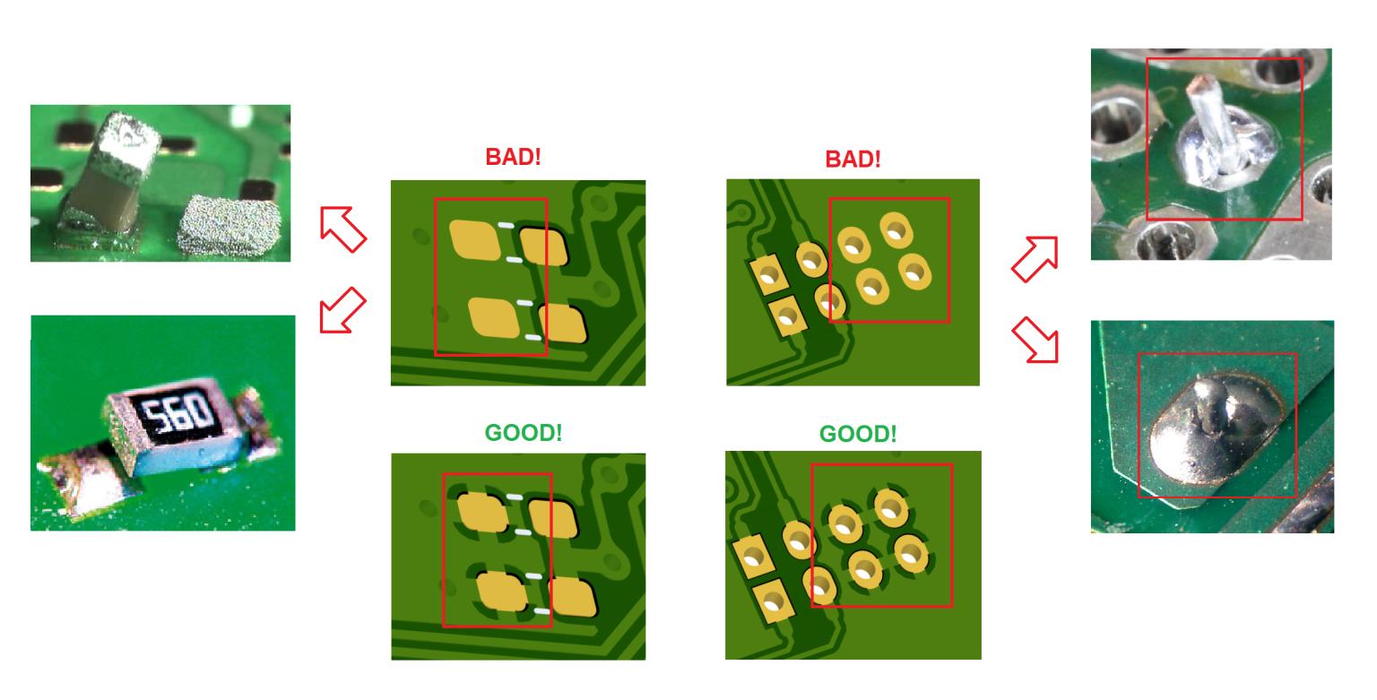

Свързване на падове - добър пример
pads.png [ 681.99 KiB | Прегледано 4967 пъти ]

Предимно при ръчно запояване би станало нещо подобно. Все пак не казвам, че са особенно красиви първите 2 снимки. Тя пък и третата е тип светилник, голЕма красота :-) .

OK, снимките не са мои - хареса ми описанието. Начертай и покажи :)
Третата е тип еврейски свещник, а четвъртата - гребен.

Проблемът с първия и втория начин донякъде е визуалната инспекция. Пада чудене, това така ли трябва да е или има проблем...

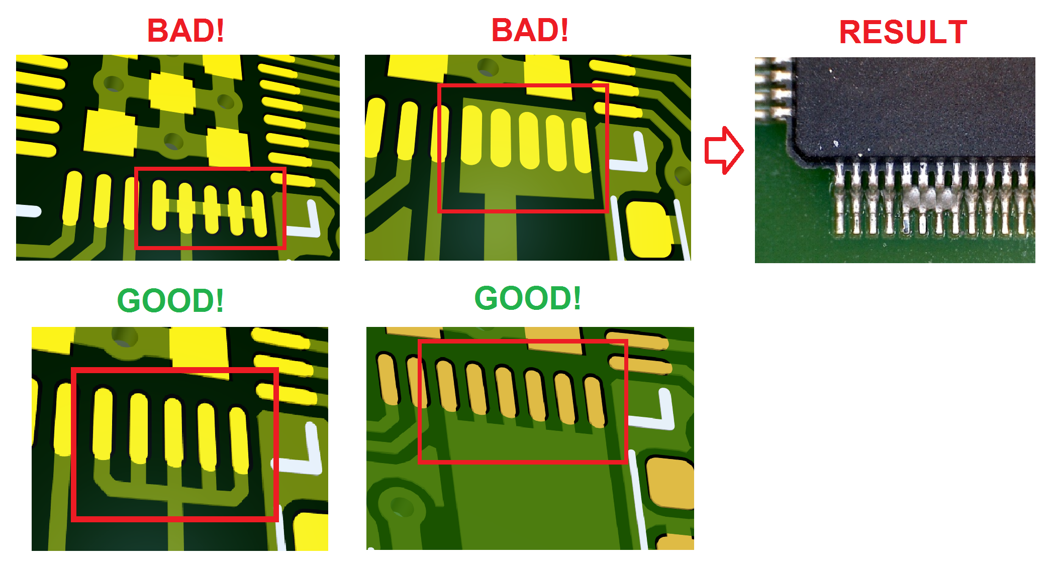

Още малко примери
thermal_relief.jpg [ 94.41 KiB | Прегледано 4837 пъти ]

В най-дясното и двете не са ок, погледни ъгъла на омокряне, или припоя не е бил читав, или крачето много окислено... ако е била вълна може и скоростта да е била много висока.

Ееее, Grubi. Това отляво е прекалено аджамийска грешка, а отдясно защо не, ако ще се запоява на ръка.

Всяка платка е много повече от "така пише в учебника"... И е според индивидуалния случай. Понякога се налагат елементи като тия на "лошите" снимки. Така че не всички от тия сниманите платки са дизайнвани от лоши инженери, просто не се знае целия спектър на изисквания и обсттоятелства

Desert Leo написа:
това отляво е т.н. tomb stoning
случва се когато имаш проходен отвор до или в единият пад. е може да се поспори може и заради многото мед която охлажда припоя(както е написано на снимката) но най-често е зарад проходните отвори.
тогава припоя изтича и от другата страна повърностното напрежение на припоя придърпва елемента нагоре. е когато не може да се избегне това се слага лепило под смд елемента( новата технология е да се слага капаче върху проходният отвор), но оскъпява продукцията.
