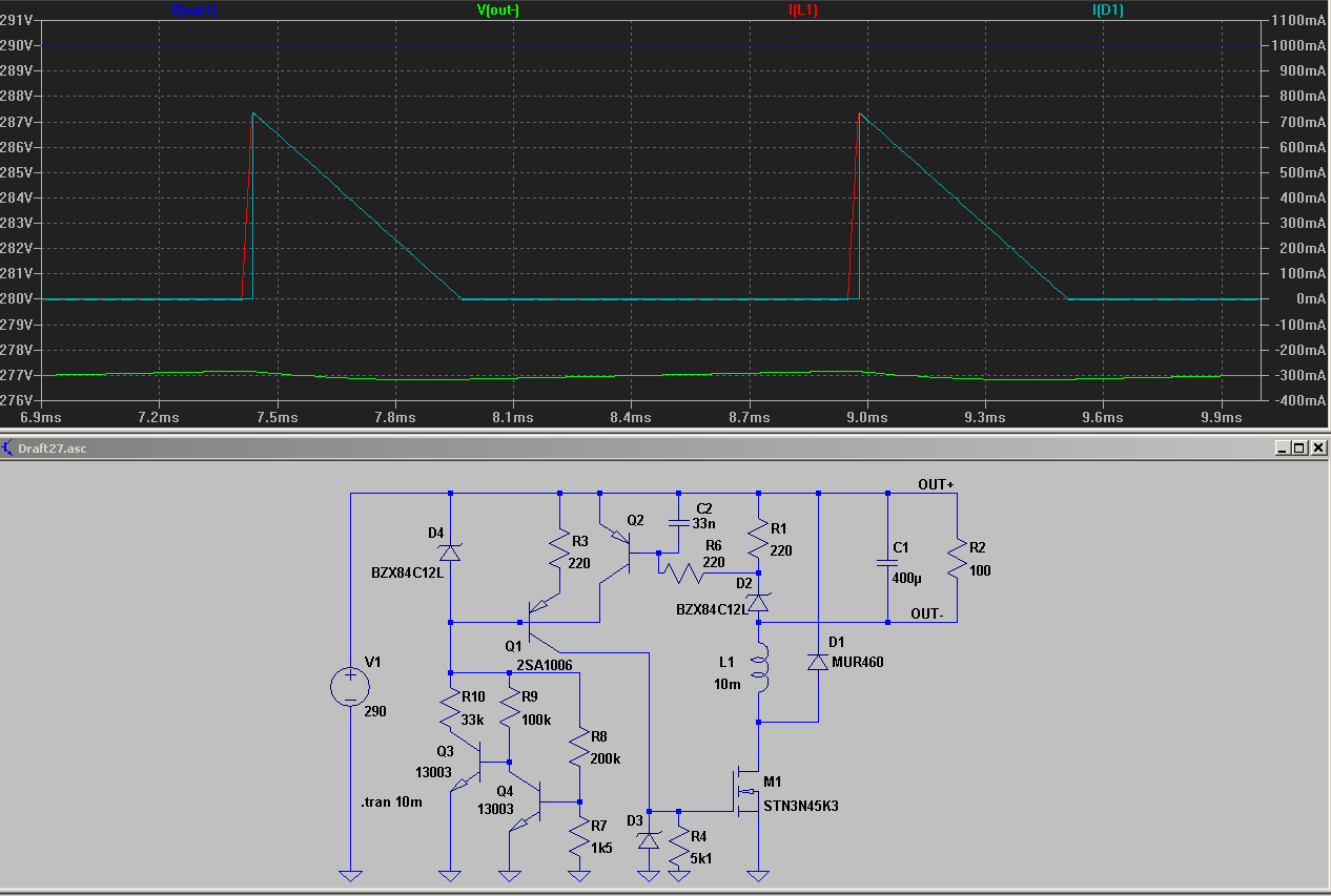

Странно импулсно, работещо на 500 Hz. Захранва таймер H3C с микроконтролер
и релеен изход. КПД под 50 % ! С намаляване на товара, честотата на импулсите
също намалява.
Коментар на файл: Китайско творение от таймер H3C.
strange_psu.png [ 58.25 KiB | Прегледано 3029 пъти ]
