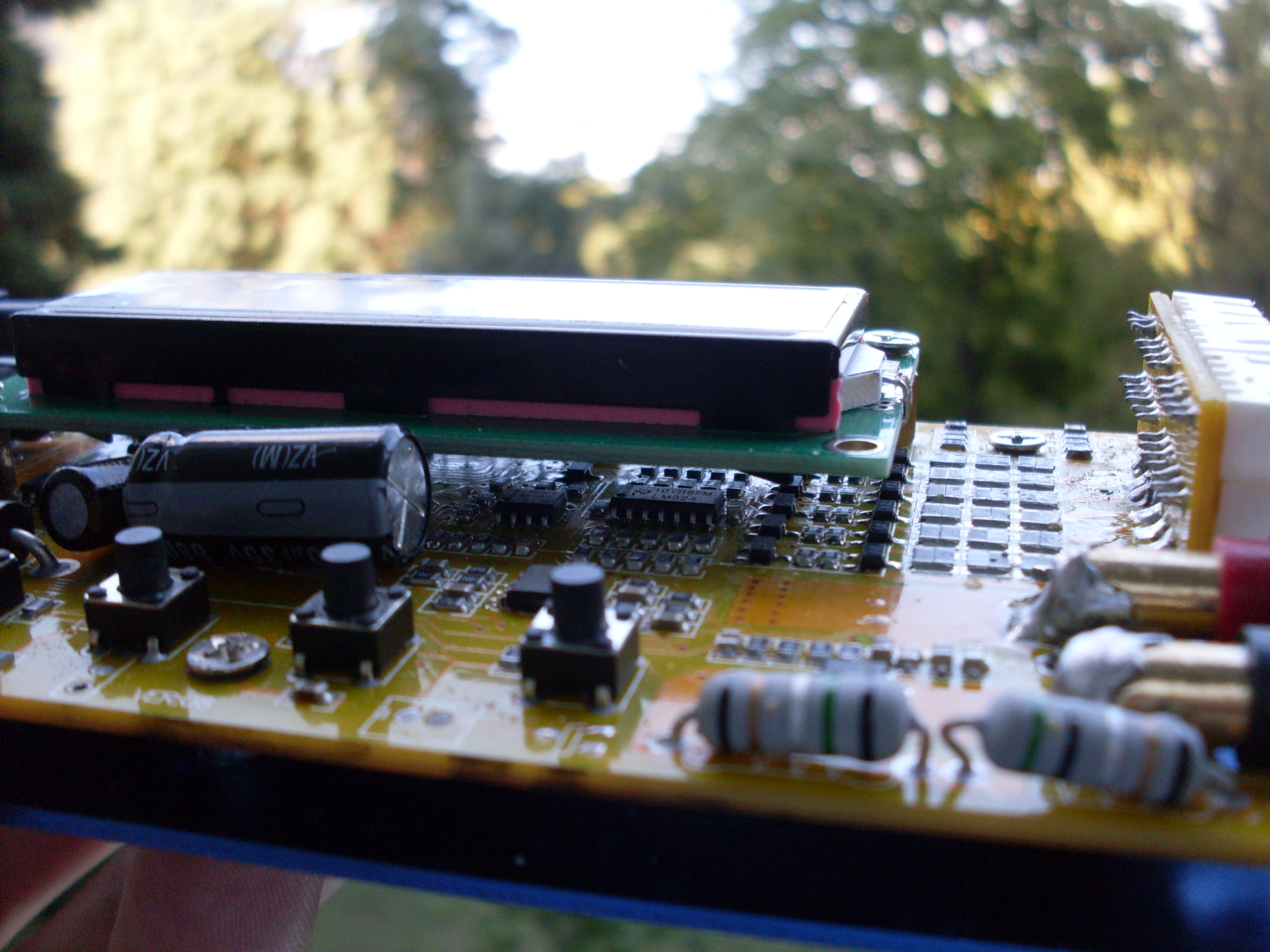

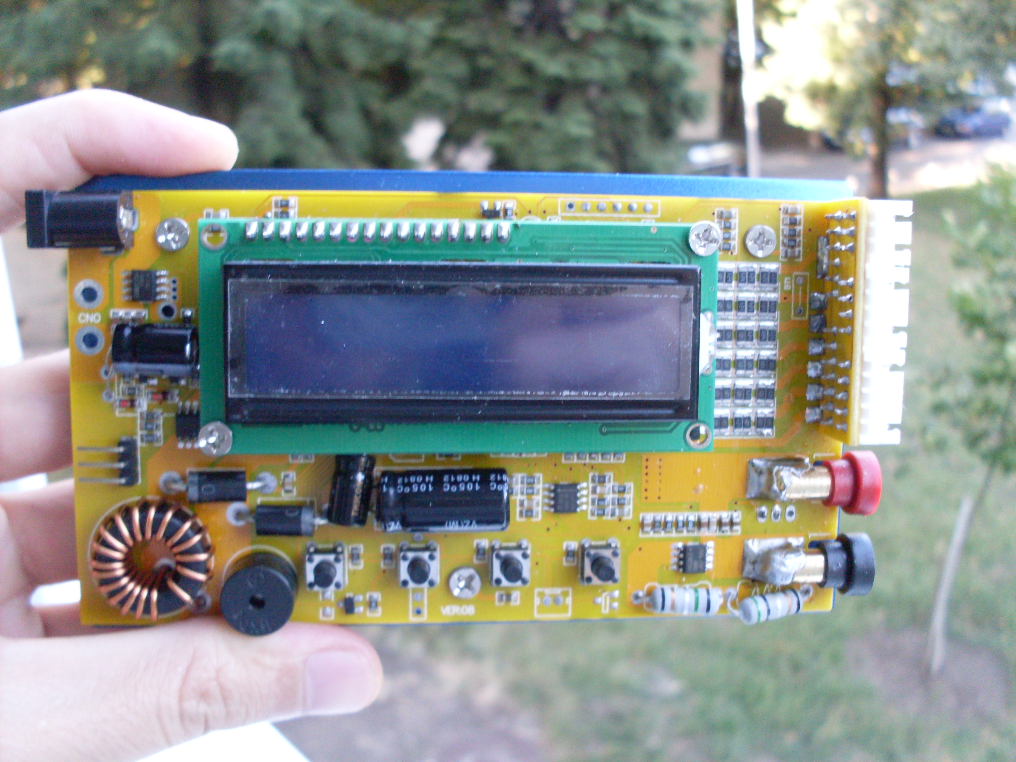

kasparov написа:
ето направо схемата
Това е зареждачката отвътре, под дисплея има и една много малка ИС която е май БГА (не се вижда). Отдолу има само два транзистора залепени за алуминиевото дъно. В домашни условия и за една две бройки просто е изключено да се прави. А и само дисплея плюс алуминиевата оребрена кутийка струват над 30 долара най-вероятно.
SDC13686.JPG [ 1.65 MiB | Прегледано 1277 пъти ]
SDC13691.JPG [ 1.68 MiB | Прегледано 1277 пъти ]

Сря Авг 31, 2011 9:46 am
Мнения: 877
Мнение Re: Зарядно Литиево-йонна батерия
Martin-bg1, твоето предложение за няколко такива зареждачки може би има смисъл в частен случай, когато батериите са на земята. Като цена са недостижими.
Като се качи на велосипед, освен да дава ток, пакета трябва да може да поема частични зарядни цикли от регенеративното спиране, тоест трябва зареждачката да е на борда и да може да се захранва от генерираното от мотора напрежение.
Като мощност, при пакет примерно 20 Ah, зарядния ток ще е поне 20 А, така че общата мощност на зареждачката отива към киловат.
Сря Авг 31, 2011 10:18 am
Регистриран на: Пет Юли 14, 2006 11:02 am
Мнения: 50
Местоположение: Burgas
kasparov написа:
Не са нужни няколко едно такова зарядно му стига просто ще зарежда на части -2 или 3 зависимост от точния брой.
Той пакета си поема колкото му върне контролера който управлява мотора (няма нищо общо с зарядното) и там изравняването е безсмислено защото регенеративната енергия е мижави проценти от произведената, но и за това се грижи контролера на мотора.
20 амперчаса за всяка клетка общо над 12 както каза питащия е абсурдно за колело, но дори и да е е 20 може да ползва Imaxb8 който зарежда с 8 ампера или някое по мощно стандартно зарядно което може да си вземе от ибей за под 50 долара. Ако става дума за пари (найкономичен проект) алтернатива на китайско зарядно няма. Ако е за учебна цел и има много свободно време и пари тогава ок, само да уточни малко подробности за точен брой батерии и капацитет.
