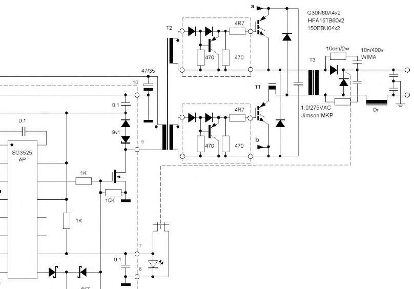

Относно трансформатора - става въпрос за този който "драйви" транзисторите, или другото е например един IR2110. Транзисторите са два защото е "Two transistor forward converter" и си имам и high side.
Ето една схемичка само за идея.
p0001.jpg [ 58.86 KiB | Прегледано 1849 пъти ]
Чет Юни 03, 2010 5:29 pm
bobyk написа:
Относно навиването на сандвич, до колкото знам е с цел намаляване на leakage inductance...
по-скоро не. Главната файда е в по-добра магнитна свързаност между първична и вторична,
т.е. намаляват загубите в магнитопровода. Между навито така или навито иначе при такъв
малък брой навивки разликата може да бъде драматична, пъти.

Един лаишки въпрос - защо в първичната се използват два транзистора и диода, като ми се струва, че и един транзистор и диод стигат?
Това да не е за презастраховка?

Мнение Re: Въпрос
bontchevs написа:
Не е презастраховка - постига се почти двойна мощност. Странно малко изглежда ама си е факт.
Отделно, че се ползват транзистори на 2 пъти по-ниско напрежение.
//описано е в теорията

@Wise
Ти как беше направил управлението на крайните транзистори с трансворматор (както е в схемичката по-горе) или с някой драйвер от рода на IR2110(евентуално + допълнителни транзистори отвън). Ще имам по 3 транзистора в паралел и входният им капацитет е ~12nF на всяка групичка. Правих малко симулациики и гледам времената за превкючване и по точно за "изключване" при вариянта с управляващ тр. го докарвам 70-80ns, дали може да се подобри още.
Пон Юни 14, 2010 9:00 pm
Регистриран на: Нед Ное 28, 2004 10:02 pm
Мнения: 141
@ bobyk, загледай и HCPL-3120 за драйвер - може и да ти свърши работа.
