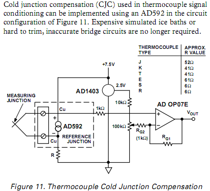

Проблема при ПП термодатчици е, че не са направени като готови сонди, иначе на параметри го докарват и за четене са елементарни. Аналоговите напреженови (шунтови) са като ценеров диод с Rd=1om и tau=1us - сиреч може да текне доста правоъгълен ток по жицата ако се захранва само в момент на четене. Ако се пусне постоянен ток трябва да се отчете самозагряването (типично под +1о). Грешката им е адитивна и са с едноточкова калибрация, ако се налага. При 10mV/K с 12bit ADC може да се достигне 0.1°К разделителна способност. Лесно се мултиплексират без да се влошава точността. Евтини са ,което май е причината фирмите да не си дават много зор да ги усъвършенстват откъм миниатюрност и прецизност, още повече и при този сравнително тесен диапазон.
Коментар на файл: Не са необходими ледени бани!
ad592_tc.png [ 37.28 KiB | Прегледано 1344 пъти ]

не напирам да си шия балтон, само питах каква е модата този сезон :D
разходих се по магазините за балтони, но като че ли не видях много нови кройки.
е, има балтони без ръкави (за испанци), балтони с три ръкава (за руснаци), балтони с газова компенсация на нулата (за украинци), антикризисни балтони (за американци) и виртуални балтони за индийци. направи ми впечатление, че всички балтони са летни (за над 0С), явно е трудно да правиш дреха за по-сериозен студ.
като че ли съм имал невероятен късмет със стария балтон (max6675). но такива никой не шие вече. не разбрах защо - демоде ли са или само разглезени типове с консервативен вкус като мен си ги купуват, като гледат етикета не за цената, а за процента вълна...
напазарувах няколко модни якенца (ПП датчици), да видим дали ще ми е топло с тях.
хвърлих око и на модни списания с кройки. на пръв поглед не изглежда сложно, но дакото я докарам дрехата да не ми седи като чувал, бая плат ще батисам. пък и не ми е интересна шевната машина.
това не пречи да доразвием темата, макар и теоретично. например :
- компенсацията на нулата как е по-добре да се прави - с подместване на напрежението или с промяна на числата от АЦП-то
- какво АЦП е подходящо? промерно с двойно интегриране има много предимства и едно от тях е биполярния вход.
- температурата в точката на компенсация как да се мери - с ПП (като на горната картинка), с ТД или с нещо друго

От пробите които съм си правил бих ти препоръчал софтуерно компенсиране на студения край. Хардуерното като на картинката го намесваш в миливолтите и става гювеч. Пък и подлежи на софтуерна донастройка. Аз като си играх с това пробвах с 10к терморезистор и съвсем не ми се получи. Има един ефект на самозагряване на термо елемента, щото се някъв точец си тече през него.

Подкрепям Cekins за софтуерната компенсация, за студения край Pt1000/Pt100, или полупроводников сензор.

Още един глас за софтуерна компенсация. При това не просто прибавяне към сметнатата температура от напрежението на ТД, а преобразуване на температурата на студения край в еквивалентно напрежение на ТД (с правите коефициенти от стандарта), прибавяне на получения резултат към измереното напрежение от ТД, и след това преобразуване на алгебричната сума в температура с обратните коефициенти. Иначе с просто отместване ще има грешка заради нелинейността, особено ако температурата на студения край варира в широки граници.

С ТД определено няма да стане, трябва да имаш поне едно нещо да мери абсолютна температура. ПП сензор, който обаче да мери температурата на клемите на ТД, а не температурата някъде по платката. При това с добър термичен мост между двете клеми и сензора, и доколкото е възможно - термично изолирано от каквито източници на топлина има в кутията.
