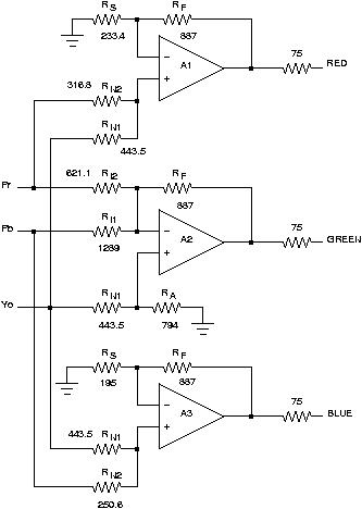

Не съм сигурен но може да е полезно
http://images.google.bg/imgres?imgurl=h ... N%26um%3D1
Figure3.jpg [ 24.17 KiB | Прегледано 1663 пъти ]

Аз пък сефте чувам, че на дискретния транзистор му се опират повече мегахерците отколкото на интегралния 8O
А такива "сметки" наистина стават с резисторна матрица и емитерни повторители на вх/изх само дето пада усилването пък и се губи съгласуването. Затова предлагам на входа се сложат повторители и след резисторната матрица: готови интегрални "буфери" които всъщност усилват за да има к'во да пада при съгласуването.
Пък и само с дискретни става, никак не е сложно.
Edit: Щото аз си мислех, че подобни усилвателчета струват майка си и баща си... Ама не виждам как LT1399 ще изкара 100MHz, значи па дискретно...
