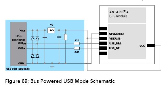

Схемата е взета от документацията на Ublox-а ANTARIS4_Modules_SIM(GPS.G4-MS4-05007).pdf и е изпълнена с 4 бързи диода. В документациите намерих изисквания относно LDO-то - 100 mA за LEA-4 и 150 mA за LEA-5T, но реалната консумация не съм я мерил. Съобщенията се предават 1/сек и нямам проблем с комуникацията (след като тръгне веднъж). Пробвах и разни варианти за филтрация, но без особен успех.

Според мен проблема е в консумацията от USB-порта на единия и другия, а не от смущения.
Жалко, че е късно, но аз бих заложил на FT232R през серийния порт на GPS-модула.

Повечето модули имат един недомислен вътрешен ресет. За да сработи читаво, трябва подаването на захранващото напрежение да е с достатъчно стръмен фронт. Явно това ти е липсвало на модула.

Мдааа, има общо с ресета, ама май само от части... Ресета по принцип следи напрежение. Обаче, когато изключа компютъра напрежението си остава (но не осигурява необхимите 100mA) и в резултат ublox-a зависва някак си. Оттук следва и необходимостта да откача и закача USB кабела (пропадане в захранването) за да сработи ресета/модулчето.
Хубавото е, че въпреки зависването, COM порта може да се отвори. После се изпраща командата CFG-USB и модулчето се ресетва.
.... Известно време след това стринговете най-сетне започнаха да пристигат :idea:
