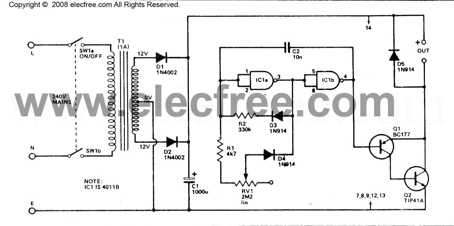

Мнение шим
Аз повече предпочитам реализацията със CMOS инт схеми
например тази само че вместо съставен транзистор слагащ един MOS транзистор за 50А например IRFZ44
oт изхода към гейта слагащ последователно един резистор 15 ома и това е
Поздрави и дано стане :)
12v-dc-motor-speed-controller-by-ic-4011.jpg [ 104.6 KiB | Прегледано 922 пъти ]

забелязвам,но поне предлагам схемно решение,което лично съм пробвал :)
