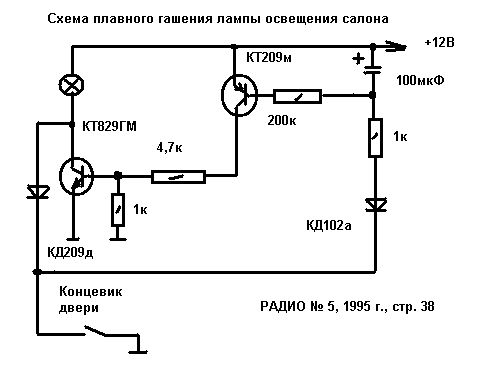

още един вариант за разнообразие, крайният транзистор е съставен, с усилване над 1000 /дарлингтон/

kasparov написа:
Тази схема сработи, но неможе ли малко да се поопрости - с по-малко елементи :roll:

@ Zeus Диода последователно на кондензатора не е излишен - той пази кондензатора да не стои зареден през крайния транзистор - тогава лампата няма да угасне. Ако се махне този диод, трябва да махнеш и този, който директно захранва лампата. Но пък той е хубаво да го има.

stanleyhacker написа:
Нали говорим за схемата от последния ми пост. Когато ключа е задействан, кондензатора се зарежда и стои така през цялото време. Когато ключа се изключи, единия край на диода остава висящ. Не виждам как ще помогне или пречи на заряда на кондензатора в този слущай.
Пет Фев 15, 2008 11:49 am
Мнения: 877
Диода служи да елиминира евентуална консумация от алармено устройство, използващо същия контакт - написано е в статията.
Веригата около кондензатора е достатъчно високоомна, за да се получи нужното времезакъснение.
Ето защо варианта на Zeus с предложения транзистор KD503 няма да работи, той има усилване около 40 и само базовия му ток е 60-70 милиампера, така че даже и да се намали резистора в базата ( на 100-150 ома) ще трябва да се сложат една кошница кондензатори, за да има няколко секунди закъснение. Просто са необходими 2 транзистора, като единия е дарлингтон.

kasparov написа:
Съгласен съм напълно. Подобни схеми съм правил отдавна и наистина само с маломощни транзистори (просто за хоби, без конкретно приложение.
....просто всички ключета по вратите са с общ край на маса, а не на +, тъй като по купето имаме маса и е по-лесно да стане така :) така че без още един транзистор за инвертор, няма да стане. Или аз поне не знам друг начин. Е може с реленце за инвертор.
Сигурно затова оригиналната схема, постната от Chamade е с PNP транзистор. По принцип осветлението в колата е реализирано с лампи, които не са с много голяма мощност, така че и средномощен транзистор сигурно ще му свърши работа. Има и мощни дарлингтони в един корпус.

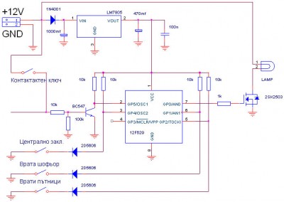

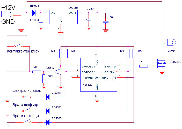

Онази схема с контролера е най удачна, може да се префацонира да стане без транзисторите на входовете, просто се слага един защитен диод и вътре в кода се обръща проверката , и какво му е сложното - 1 чип, 4 диода, толкова резистори, 1 транзистор и 7805 , чипа е 2-3лв какво толкова се шашкат като видят контролер не знам :?
Ето помисли пак :wink:

Ами просто не съм запознат с контолерите. До колкото знам, трябва да се програмира, а нямам такова у-во, а изобщо трябва ли незнам :?
Съб Фев 16, 2008 1:02 pm
Направата на програматор от типа на ProPic2 примерно би ти отнело един-два часа. Дори и обемен монтаж да е. Да не говорим, че за 6 лв. има сглобен кит JDM програматор по магазините за електроника. Самото програмиране е елементарно (стига да имаш HEX-a). Тука във форума има изписани "томове" по въпросите за прогаматорите. Като се почне от най-елементарните и се стигне до професионалните решения. А от тази схема с 629 не виждам накъде по елементарно може да стане, а и няма да е критична към елементи.
