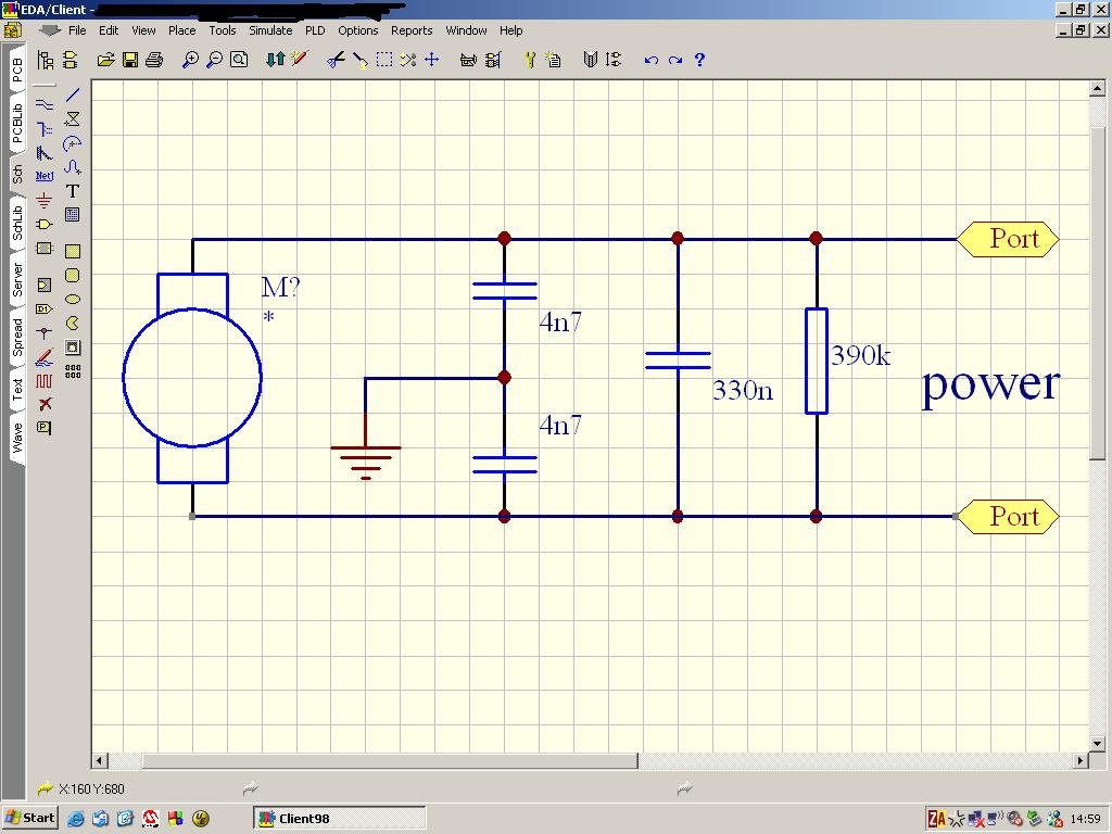

сега погледнах какви съм ги вършил на тема филтри и намерих следното - вземи 2 кондензатора по 4.7 нанофарада на 250 волта.Свържи ги последователно.Паралелно на тяк сложи един резистор 390 килоома (от зелените 1 %) и един кондензатор 330 нанофарада на 250 волта.Средната точка на двата кондензатора по 4.7 нано вързваш към маса,другите два края вързваш към + и -.Погледнах и за готови филтри - имам един от захранване с 2 трафа,4 кондензатора и феритно мънисто,но той е за преди греца.Пробвай с кондензаторите и резистора.Ако не си ме разбрал ще
І І І
330 n----- І І --- 4.7n
І І І І--------- земя
І ---- ---
І І --- 4.7n
І І І
Пробвай го,дано да стане.

Нещо такова, нали? само искам да попитам - как се смятат тези стойности - за различните мотори, няма ли да е различно?

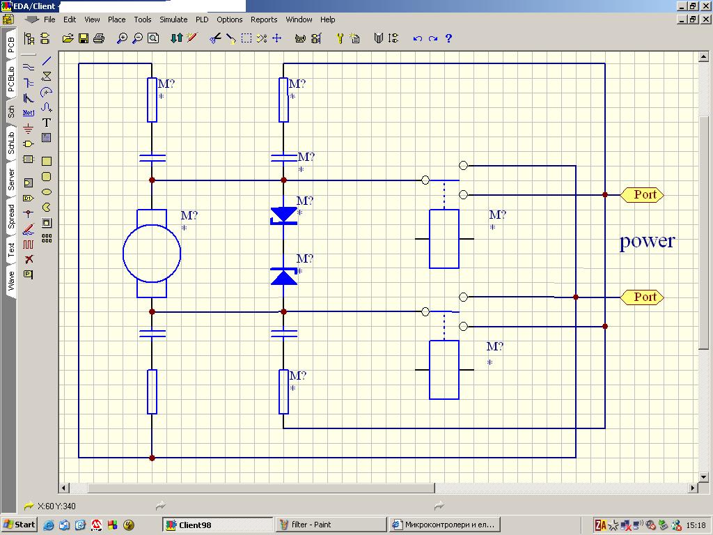

Ето на това мисля да наблегна, като добавя и схемата на Ки4о. Само си мисля, дали няма да е по-удачно да заменя двата ценера с един добър варистор!? и пак възниква въпроса: Как да изчисля стойностите?! Помагайте колеги.

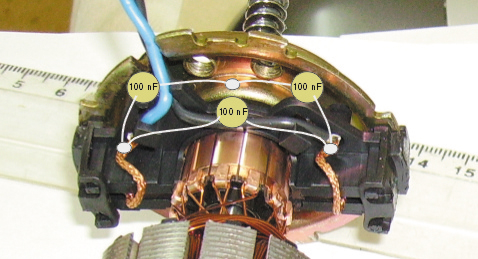

Сега виждам че и четкодържателя е пластмасов, по добре щеше да е метален. Предлагам ти да запоиш кондензатори вътре в мотора, по тази схема, керамични. Мисля че е добре да са запоени максмално близко до четките и с по къси изводи. На твоята снимка видях че си сложил кондензатор, но той е далеч от изводите и този участък може да излъчва.
Допълнително може да се навие 2-3 слоя пермалоена лента, около цилиндричната част на мотора, или похе върху участъка където са четките.

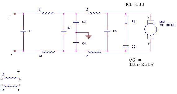

Идеята за филтъра е следната .След малко ще пусна и формулите
filter.JPG [ 13.41 KiB | Прегледано 1997 пъти ]
Нед Авг 20, 2006 4:23 pm
Мнения: 279
Шибана история /извинявам се за израза/, може ли производителя, който е от Германия, да не предвиди никакви филтриращи групи, пък било и то само кондензатор :(.
Нед Авг 20, 2006 4:26 pm
Мнения: 1638
Всичко е възможно -тука е БГ.Сега за изчисленията - в common mode -С3=С4=І/(2*3.14*Fc*Ein),
където Fс -честота на срязване,Еin-входно напрежение.І се избира 0,5*10^-4 А.От тук L1=L3=1/C*((2*3.14*Fc)^2).За С2 и С5 не е дадено,предполагам че се смята по формулата на Томпсън,но е посочена стойност 1 микрофарад.Fc е 18 kHz
В diff. mode Ld=1/C1*((2*3.14*Fd)^2)
L2=L4=1/2*Ld ,За С1 отново не е дадена формула но стойността е 0.05 микрофарада.Fd е 16 кHz -честота на срез.
L2 и L4 ца дросели ,а L1 и L3 са навити на един феритен О-пръстен с посоки на проводника както е покаано с L6 L5,в смисъл начало край. Дебелината на проводника по стандарт ANG избираш като:
ANG=-4.31*ln( (1.889*I)/Cd ) ,където І е тока през проводника,Cd- токова плътност -400 или 800 amps/cm^2.
Броя на навивките определяш по формулата N=(( L*10^6)/AL)^1/2 .AL ти се дава за материала с които ше деистваш,т.е трябва да зо знаеш като си копувал ферита или го има в каталога(за феритите на Кашли в комет има данни).Важното тук е че двете намотки на трансформатора се навиват на срещуположни страни.Това по-принцип е методика за изчисляване на филтри за променливотокови страни на устройства.Пробвай,може и да се получи.Честотите на срез са за 120V 60 Hz в такава мрежа да не пуска смущения ключовия преобразувател. Ако нещо не ти е яасно питай.Успех.
