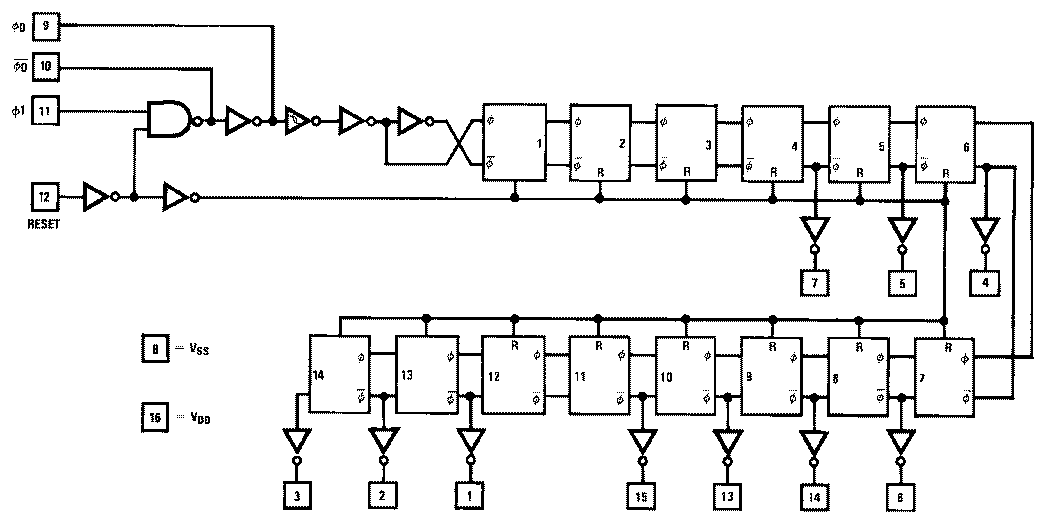

Ето нещо за брояча (4060)
Както се вижда вътре има 14 делителя на 2 (Т или D тригери - позабравил съм). Т.е изходната честота на всеки от тях е два пъти по-ниска от входната.
Изходи имат 4-ти, 5-ти, ..., 10-ти, 12-ти, 13-ти и 14-ти.
Изходната честота е f=F/(2^n), където F е честотата на генератора, а "n" е номера на съответния тригер/брояч.
Например на извод 1 ще има f=F/(2^12)=F/4096.
@techboy
По формулата за честотата на генератора със стойностите които си дал се получава приблизително 1,3MHz!
Тогава на Q5 ще има 40k !!!

ММ така ли бачкали... тези CD4060B
Тоест на изходите ще имам:
Q4=16 крак 7
Q5=32 40KHz крак 5
Q6=64 крак 4
Q7=128 крак 6
Q8=256 крак 14
Q9=512 крак 13
Q10=1024 крак 15
Q12=4096 320Hz крак 1
Q13=8192 160Hz крак 2
Q14=16384 крак 3
Намерих една книга за Импулсни и цифрови схеми, ориентирам се по нея ако имам грешки поправете ме моля ви.
Книгата е за TTLки но предполагам че няма да има разлика освен захранването.
Нямам за CMOS, че да прочета като хората, резултати намерих само в английски страници. И може да не съм разбрал правилно.
Тоест за Q5 имам 40KHz които ги виждам така?
