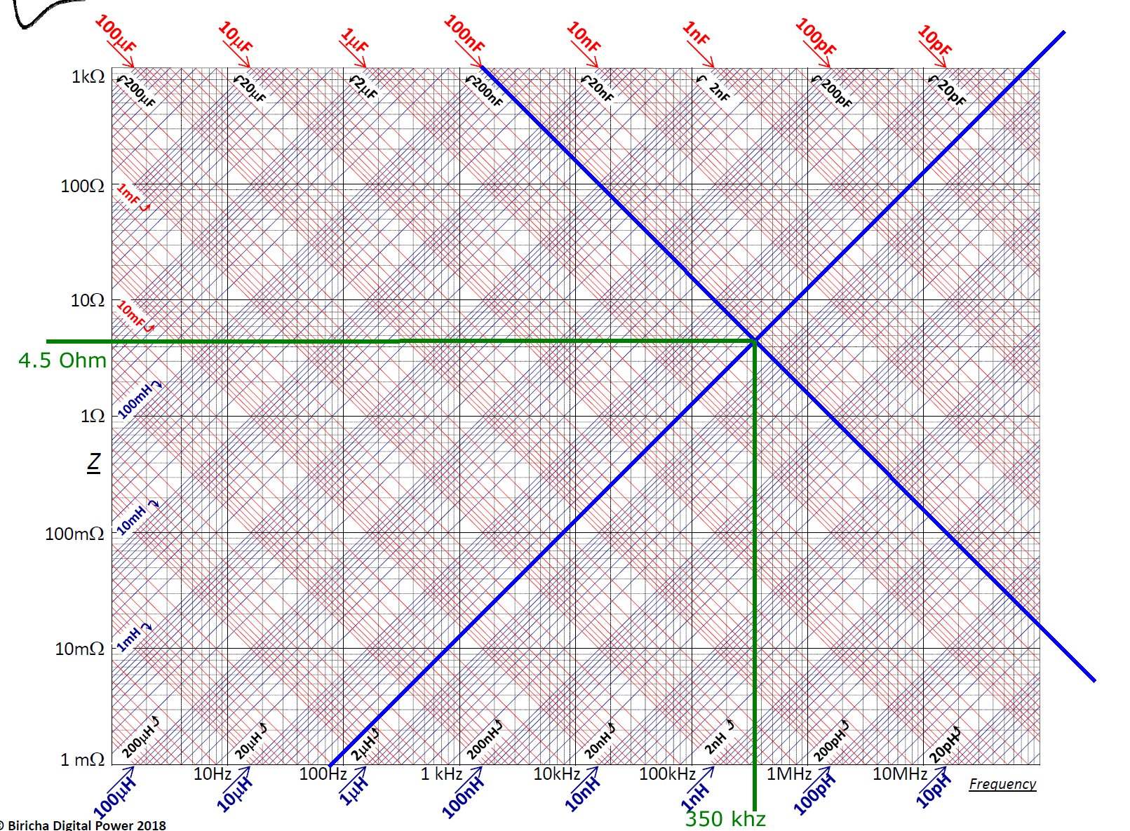

Днес ми е ден за филтри, та се сетих за твоя, не знам какви са ти изходните данни, но нещата изглеждат доста странни. 2.2 uH и 100 nF са 350 khz, това ми се вижда доста високо за диференциален шум, високо като с порядък два. Аз смятам диференциалните на 1/100 честотата на импулсното. Второто нещо което ми се види странно, доста ти е голям кондензатора в RC веригата за компенсация на отскока, при 100 nF на диференциалния тоя няма смисъл да е повече от 1 uF, то не е и добре. Резистора ти е сметнат да компенсира отскока, но тоя кондензатор е голям и ще се получи малко по-странна картинка с компенсацията. Третото нещо, но това е малко на гадаене, струва ми се доста висок импеданса, според теорията на милдбрук трябва да целиш 1/10 от този на захранването, при теб се получава импедан 4.5 Ом, т.е. захранването ти трябва да е 45 Ом импеданс, ако това не е спазено при определени товари няма да имаш запас по фаза и усилване.
СМ филтъра с тия параметри ще е 23 khz, което пък е малко ниско но лошо няма, но другото странно импеданса му е доста нисък, 1.3 Ом.
Та като сложим и това, че са близко и имат връзка, и отделно тоя 4.7 nF на входа ми е малко съмнителен че не отговаря на критериите за стабилност. Тоя филтър смятан ли е, симулиран ли е или да е мерен ? Като цяло това си е един ден работа, аз днес вече 4-5 часа с такова се занимавам, хем имам и номограми и направен маткад, и това само да го докарам на сметки, дори симулация още не съм правил, най-вече избирайки компоненти, 3-ти чок сменям щото все нещо не ми пасва като размер ... мож еби щото е 12 през ноща и мозъка ми е спрял да интерпретира цифрите ... ама трети чок избирам и все ми голям иде за платката, или ще е широк, или дълъг, или висок ...
