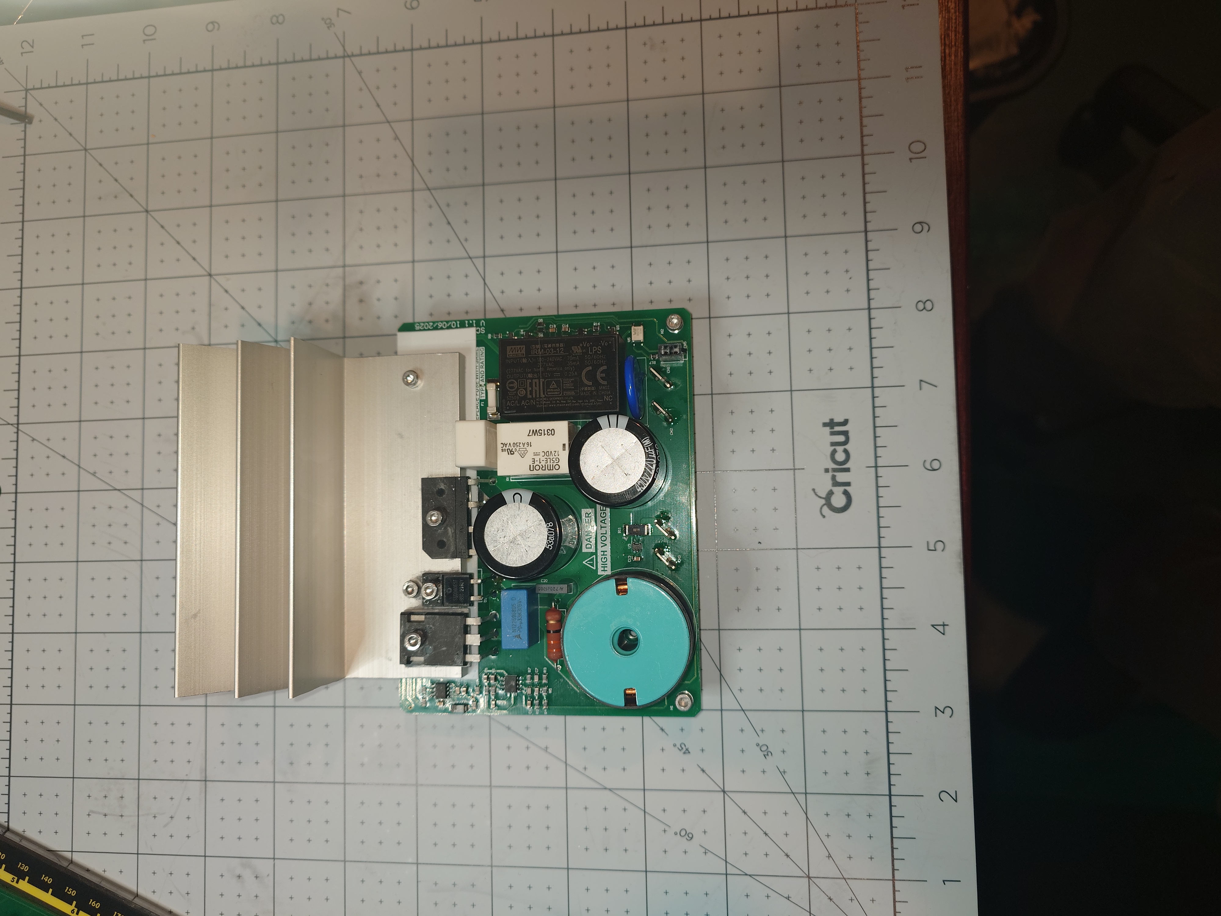

Ами цялата работа че реших да не променям конструкцията. Първо мислех да сложа един от тия с танковете направо на дъното, то даже не е и дъно ами си е половината кутия от 4 мм алуминий. Но за да си спестя тази промяна и още 4 кабела реших да го запоя. Естествено тия за поене има смисъл ако са сип корпус, съответно сложих такъв и го заболтих на радиатора на мосфета. То реално заради тоя грец радиатора стана доста по-голям, мосфета не грее много. Ще премисля пак кое е по-удачни от към асемблаж и цена.

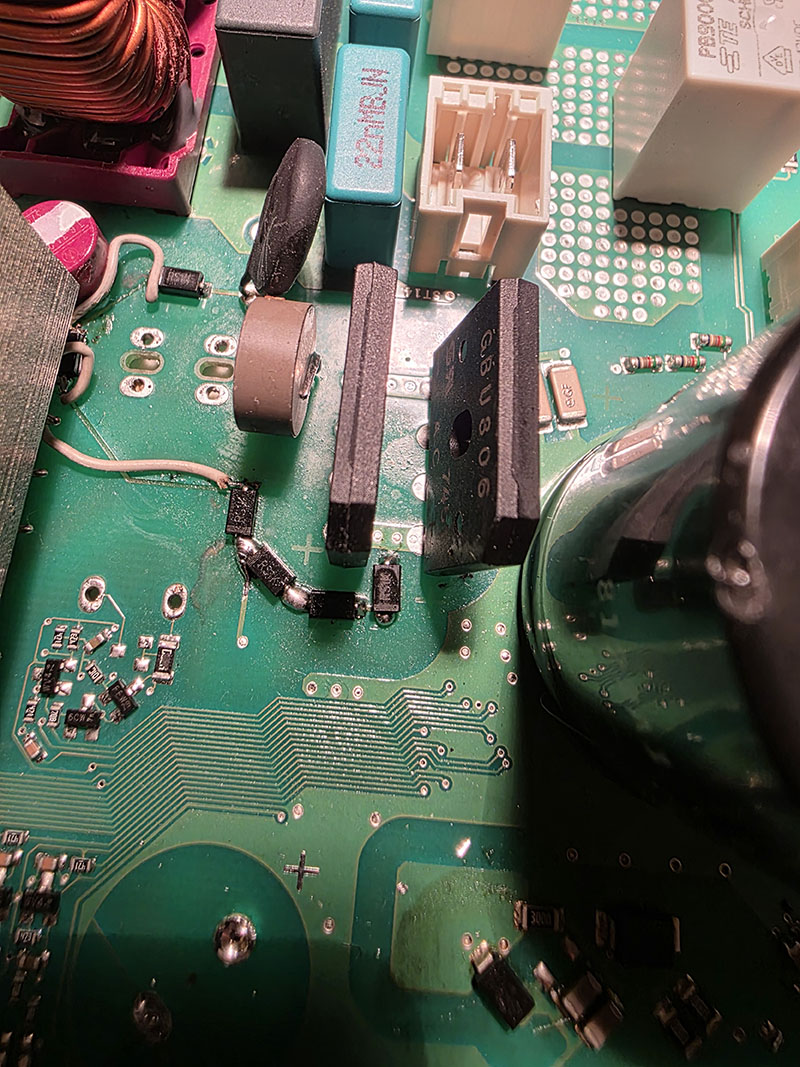

al_at написа:
То по пътя на тази логика ще стигнеш и до PFC :) .
Ако си останеш с греца, той не се плаши от пикове.
Може да сложиш два греца в паралел. Добре е да са от един batch (не се сещам в момента как да го преведа).
Задължително на общ радиатор. Но печалбата е малка - 10-20% от към греене.
П.С.
Сетих се за един трик, който съм използвал, но бях забравил - може да се запарелят диодите в самия мост,
за които се предполага, че са близки, понеже са на един кристал и термично са свързани супер добре.

Е при мен е смятано, не са просто така сложени, има и радиатор смятан ....
