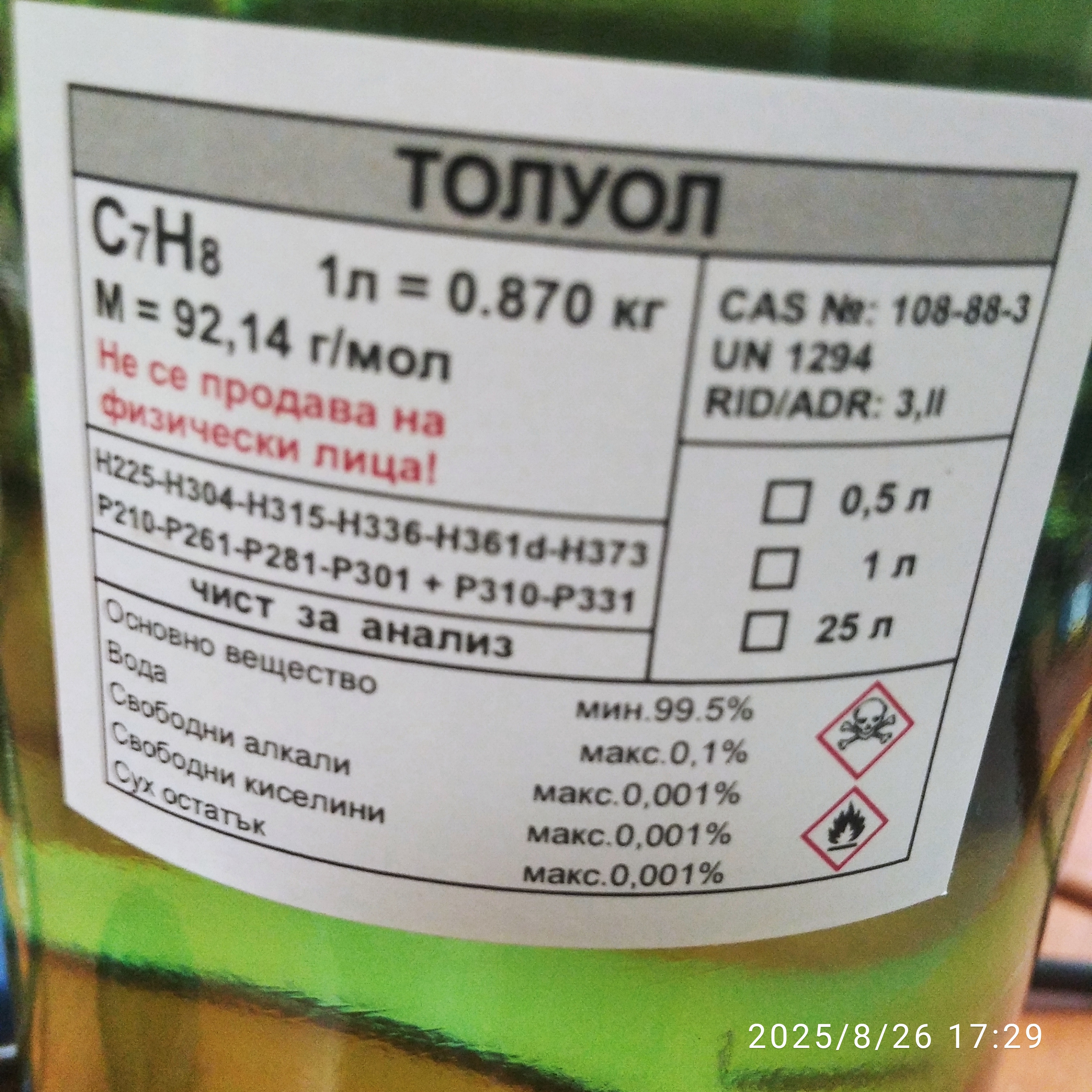

Толуолът е гадна химия която ползвам само в краен случай.

Не става въпрос за поливане с толуол, а за почистване с топче памук, натопено в толуол и щипнато с пинсетата. За поливане и четкане има 95% етилов алкохол по аптеките. Изопропиловия ми причинява главоболие. :x

Desert Leo написа:
...Изопропиловия ми причинява главоболие.
Хайде оправдания... :D
Всички тия химии през 99.5% от времето ги използвам до вентилацията, и не дишам почти нищо от тях.
Да, знам, язък за ацетона и спирта, ама това е положението. :D

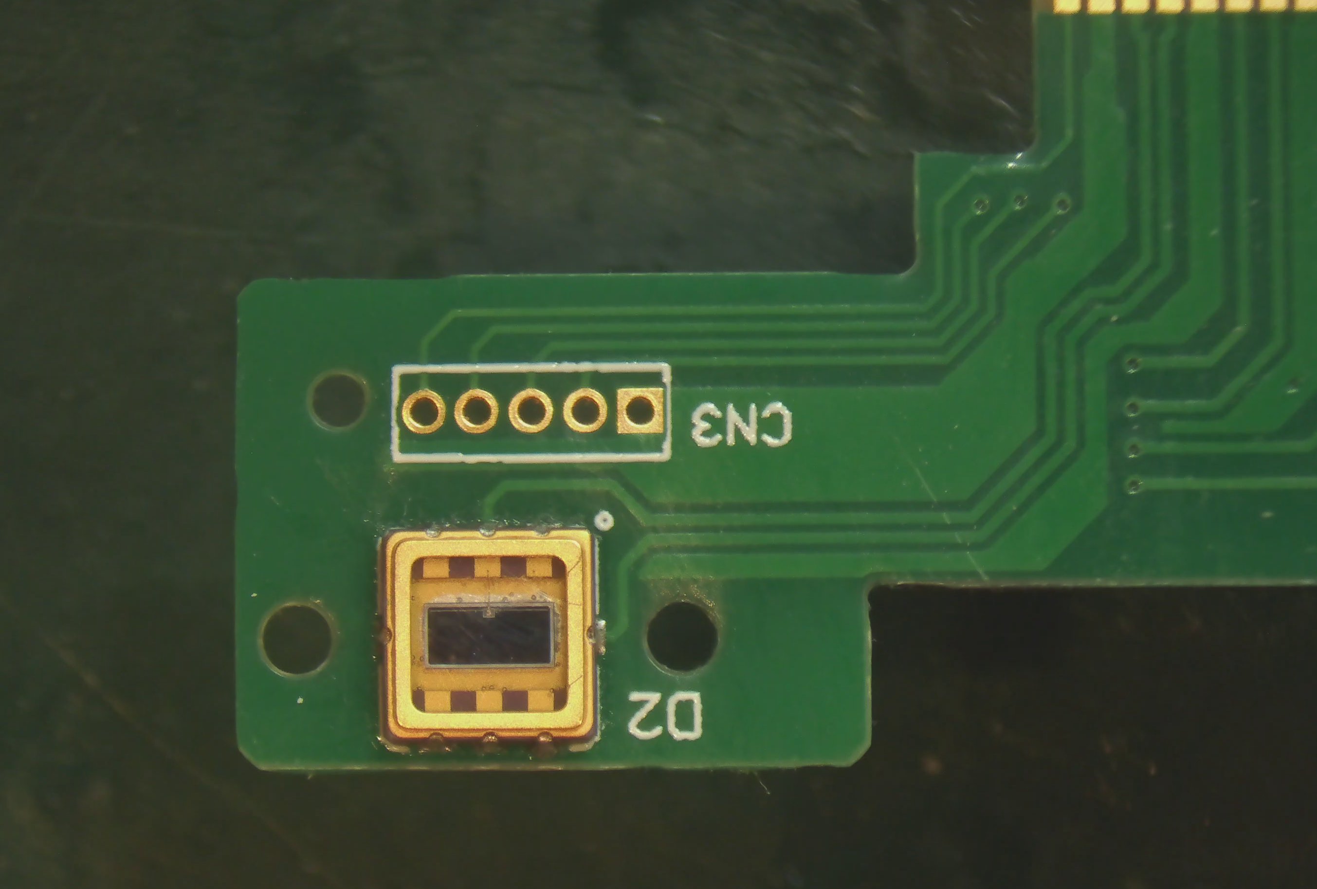

А ей сега поя една плитчица малка, с те тоя фото диод, и фото диода явно е с някаква органика отгоре. Видях два проблема. Забелязах го на първата, там просто се втечни но после кристализира и си изглежда ОК. Втория викам дай ще го поя с нискотемпературен, да ама не, аз го запоих, да ама тая органика се втечни частично и остана ... абе не е мехурче защото въздух няма, но явно една част се е стопила друга не , и оптично изглежда различно, та сложих духалото на 260 и го нагрях хубаво, стопи си се като на първото, кристализира и сега изглежда ОК.
Но .. трябва да се внимава, ако тръгнеш да чистиш докато е топло лошо, поема спирт или не знам какво става, но се матира :) А преди година .. две май , поих някакви светодиоди ... осрам ли не помня вече, те не само че не носят на топло, ами флюса ги разтваря, не знам от какво бяха корпусите но до де им хвана чалъма що светодиоди унищожих ...
