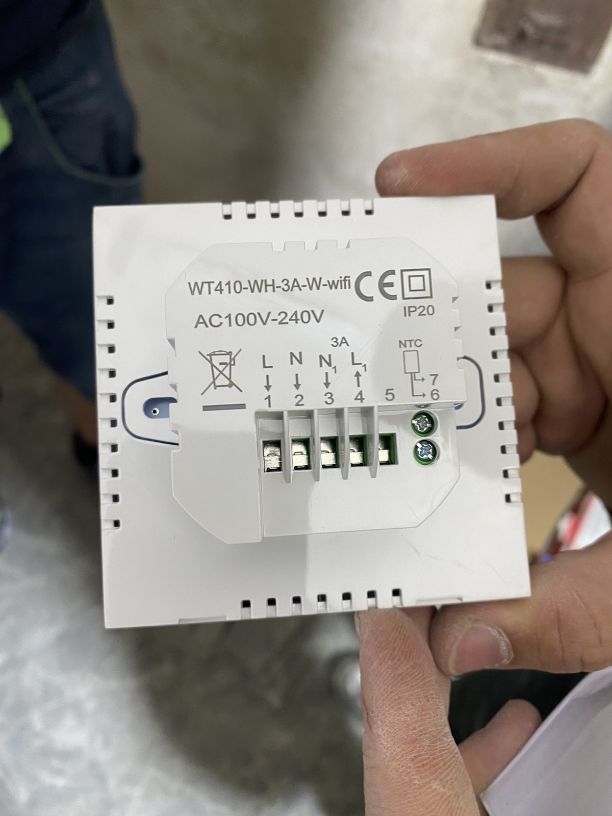

Не намерих потенциометър или нещо с което мога да контролирам хистерезата на термостата.
Ако термостатите ти са със дисплей, хистерезисът се пременя през сервизното меню. Трябва да намериш инструкцията им.
Има и друго решение. Китайците продават термостати със изнесен температурен датчик. Кабелите до колекторната кутия ти вече ги имаш, ще ги ползваш като удължители за датчици. Термостатите ще ги сложиш където няма да ти пречат. Отгоре на всичко ще управляваш температурата във всяка една от стаите по wi-fi. Цена 40лева. Не знам дали е разрешено да оставя линк, но лесно се намира на алито.
IMG-c09f0f9a8d5ce9a767c4f9dd25018744-V.jpg [ 212.2 KiB | Прегледано 755 пъти ]
