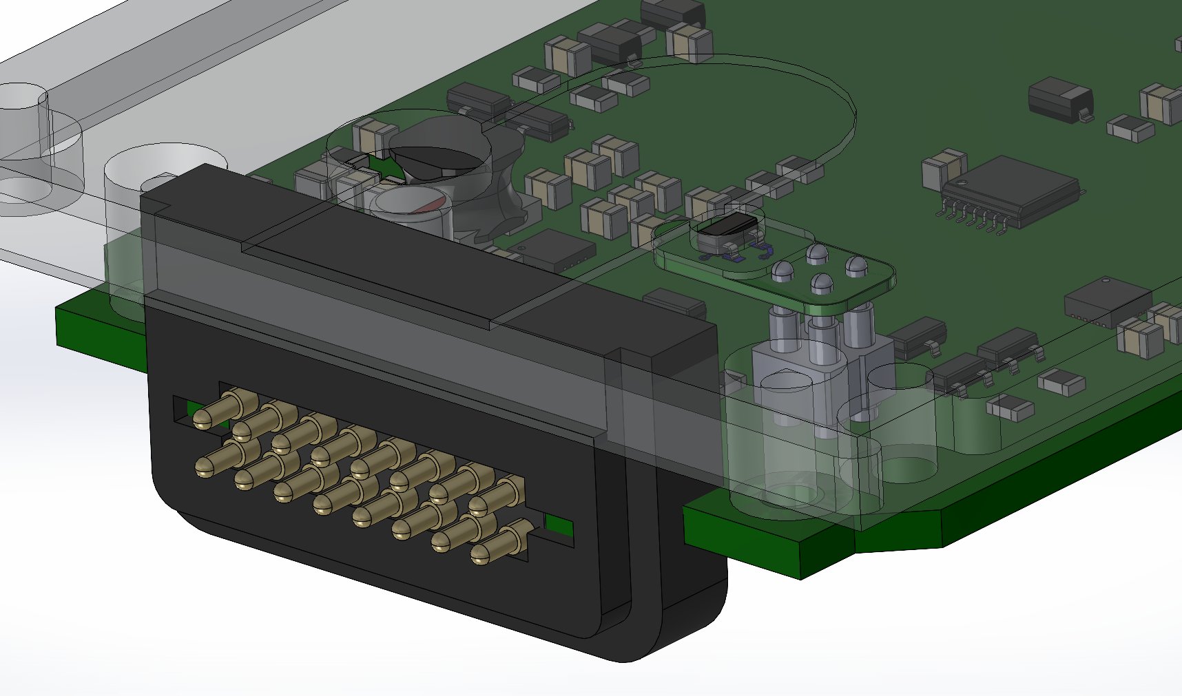

Нещата могат да се опростят доста от механична гледна точка, като се използват спейсърите.
Предполагам, че те са здраво закрепени към алуминиевата плоча или са изляти като част от нея.
Та идеята е от някакъв материал - примерно алуминий или стомана правиш една планка с 2 отвора малко по-големи от диаметъра на спейсърите и с междуцентрово разстояние каквото е между спейсърите.
Идеята е да нанижеш пластината върху спейсърите, (които са здраво закрепени към алуминиевата плоча), върху тях да нанижеш 2 обикновени стоманени кръгли пружинки с вътрешен диаметър малко по-голям от външния диаметър на спейсърите. При монтирането на платката самата платка ще притиска горния край на пружинките, които са нанизани на спейсърите.
Идеята е термо сензора, който е запоен към платката с максимално дълги крака за да могат да се огъват и така той да може да се притисне към плочата без на
напряга спойките на краката му към платката (той може да е ТО220 или DО41) да се постави под пластинката докато платката се нанизва на конектора. След това при пристягането на платката към спейсърите, тя ще натисне и смачка двете пружинки, които ще натиснат пластинката, която пък ще притисне сензора към платката.
Така притискането на сензора няма да упраждява усилие върху платката и да я държи под напрежението на пружините.
(дано да е разбираемо описана идеята ми)

nik написа:
Малко по скъп вариант - единия или и двата дистанционера да се заменят с пластмасов детайл който някак да се защипва към платката и освен като дистанционер да държи и притиска темометъра
Аааа е те на ....добра идея ....която ме навежда и на по добра, може само нещо за тоя датчик ...в това изделие имам 50-на пластмасови детайла, още един е бял кахър ...а защо не ми хрумна ....

Ако не държиш меренето да е точно между двата спейсъра и ако може за замениш единия спейсър с малко по-къс, то на него да може да нанижеш ТО220 сензора и с него да го притехнеш към плочата.

Ами мястото е определено а и да го затисна със спейсъра не е много технологично.

Който и вариант да избереш гледай всичко да е закрепено стабилно към платката (или алуминия), в смисъл като монтираш и демонтираш платката да няма опасност да се разлетят дреболийките
Вто Авг 20, 2024 4:38 pm
Мнения: 30926
Мнение Re: Мерене на температура .....
Да това е задължително. Това целия модул ще се вади поне по веднъж на ден, да не кажа и повече, всеки път когато външното тяло минава през автоклава, та задължително всичко трябва да е стабилно. Въртят ми се няколко идеи, сега пътувам но като се върна ще ги моделирам и ще постна какво съм решил.

Щом ще се сваля толкова много защо е с болтчета? Не е ли по добре някаква лостова система за заключване
https://encrypted-tbn0.gstatic.com/imag ... Fbf-zb0hQ&
https://www.fastpointweb.it/en/product/ ... spacers-5/
Тия спейсъри едва ли ще издържат ежедневна употреба но схващаш идеята
Или нещо подобно на хард диск трей за хот суап
А сега се сещам и за друг вариант, но е труден за обяснение, плоска пружина която има зъб, хем заключва хем натиска настрани, пак по някакви хард дискове съм го виждал
В твоя случай с болтчета хващаш към платката пластмасов детайл/дистанционер който държи термометъра, а на алуминия закрепен заключващ механизъм, дистанционера също може да съдържа част от заключващия механизъм, както го измислиш
Сря Авг 21, 2024 9:03 am
Мнения: 30926
Май не се изразих правилно не платката ще се демонтира, самото асембли заедно с платката, но така или иначе всичко трябва да е добре закрепено.

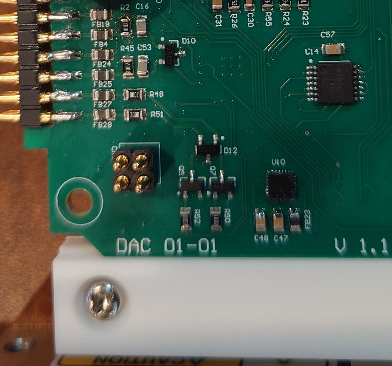

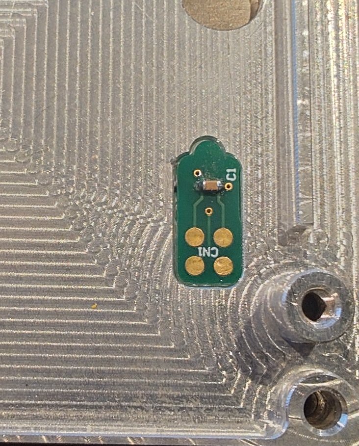

Да споделя какво сътвориг, то е малко частен случай, ама то какво не е. Тъй като ми се наложи да слагам къстъм детйал, който в случая е дъно на кутия, направих му отвор, направих и стъпало , и "вкопах" платката с термосензора в този детайл. Междината между самия сензор и повърхността която меря е около 0.5 мм , може да се запълни лесно с гъста термопроводяща паста, или с мек термален интерфейс. Връзката с горната платка е през пого пинове. За момента всичко е ОК, пасват доста добре, пиновете са горе долу в средата на площадките, ще разберем в дългосрочен план като мине термалните цикли, но очаквам да е ОК, погопиновете са читави и скъпи, таргетите .. нямаше как да запоя механични, карам на позлатяване.

Да споделя и аз малко опит, щото постановката ми е подобна. Исках да меря температурата на мощен транзистор със SMD NTC, Транзисторът е запоен с надписа надолу и радиатора го притиска към платката. Терморезисторът е запоен върху платката така, че опира в корпуса на транзистора. Не работи. В смисъл- работи, но реално терморезистора мери температурата на платката. Затова направих друго. Взех ТН терморезистор 3мм и разпробих в радиатора дупка 3х3мм точно до мястото на контакт на транзистора с радиатора. Напълних дупката с термопаста и сложих терморезистора, след което монтирах радиатора върху платката и го стегнах. Стърчащите крака на терморезистора през платката ги отрязах и запоих и вече всичко е точно.
В твоя случай може да сложиш терморезистора в дупка на капака и отгоре му да нахлупиш малката платка и тогава да го запоиш към платката.

Ами за сложност ...колко пък да е сложно, тоя детайл така или иначе е там, така или иначе го копаем, в случая още 2 Мин машинно време не променя нищо. Отделната платка е минус, че и дребна но това е най-сериозното усложнение, живее се с него.

Малко късно го видях ... Не може ли да се направи един от отворите за закрапване да е с по-голяме площ за контакт с винта, и там на самата платка да е термодатчикът? Ще потрябва някаква термоизолация от останалата част от платката, може да се наложи и да се сложи и втори термодатчик, за да се компенсира температурата на останалата част от платката. Плюсът е, че механичният монтаж е класически.
