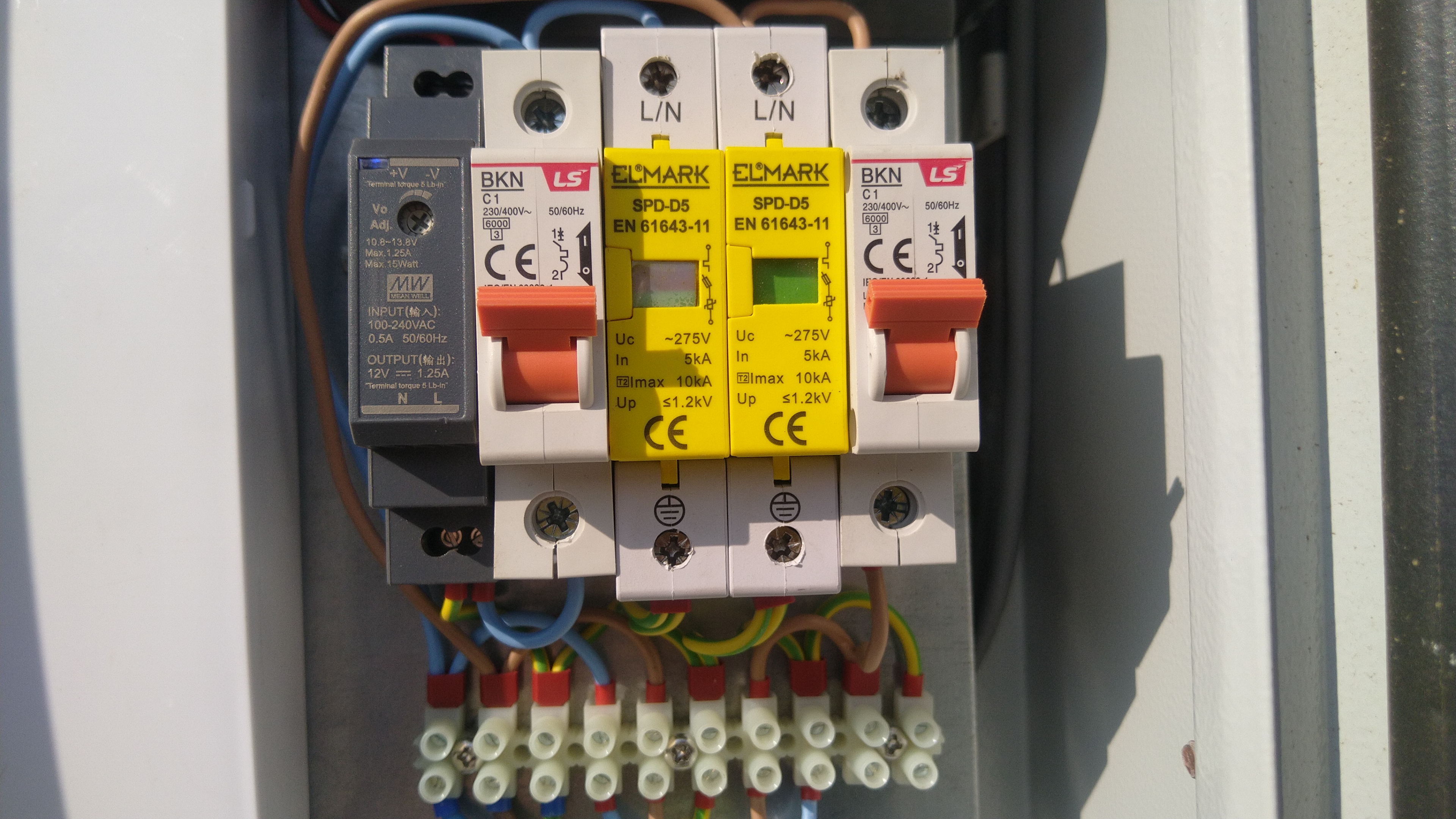

Направиха половин година работа и оня ден гледам едните арестори, тези които са нон-стоп под напрежение повечето са си сменили цвета на контролния прозорец. Тези които са на линията за прожекторите и работи само нощем - не са мръднали. Що така бе Миме?
Дали са съвсем менте или нещо са сработвали? Нямам паднал предпазител, нито поражения по електрониката.

Ех тоя хубав MW до какви грозници си го сложил .. :)
Нямам представа тия на елмарк как са, някои си сменят цвета след като са поели определена доза бой, може би и тоя да е така.

Преди години ги бях заглеждал но така и не се престраших. Ако съдя по това как им работят АП...
Те са и излишни според мен но възложителя така иска - арестор и предпазител. BKN той си ги хареса, били корейски, с прилично качество. И най-вече евтини, щот на Шнайдер за такъв режат главата. Ако са 5-6 да сложа Шнайдер, ама за сегашния обект ми трябват 100 бр. Взех АП на NOARK този път.
Проблема ми е с аресторите. Инсталацията е изцяло в пласмасови тръби, на метър под земята. Ама иска арестори. Тези на Елмарк са евтини, 20-на лв., за това избрах тях. С презумпцията че така и така са безмислени. Ако мина на Шнайдер за 100 бр. са 10 000 лв. отгоре.
Дали е възможно трафа в обекта да прави номера? Той е дърто трафо 20Кв - 400в. Няма никакви консуматори включени към него, напрежението му е между 236-240 волта.

Правилно иска, те тия арестори няма да те спасят от директно попадение, но са идеални за всякакви индуцирани пренапрежения, а те в твоят случай са по-вероятно и опасни.
