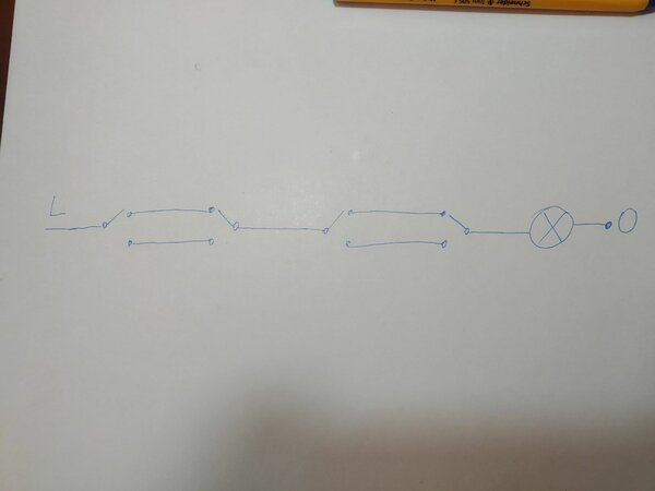

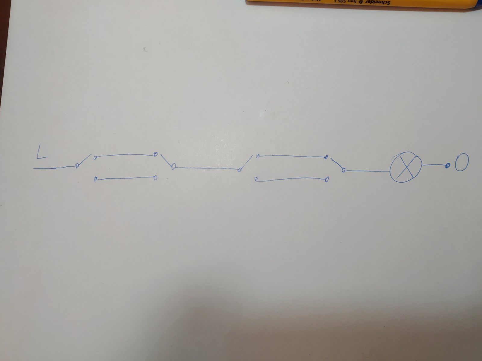

Ами схемата с два девиатора е известна, повтаряш я два пъти последователно ;)

Не съм казал от 3 места. Четен брой ключове за четен брой места на вкл/изкл.
2 ключа - две места. 4 ключа - 4 места. Предимството е че не слагаш кръстати, до колкото може да се каже че е предимство.

Нещо не вдявам - ако изключа лампата от първата група ключове - как мога да я включа от втората група?

Нещо ми подсказва, че при определена комбинация на средните ключове лампата няма може да бъде запалена от крайните.
Това ще е полу-девиаторно свързване, с елемент на изненада или хазарт. :D

jofcho написа:
Подробности :D
Не само на средните. Ако цъкнеш най-левия ключ на долу, ако не цъкнеш най-близкия до него пак на долу никога няма да светне ламбата.
