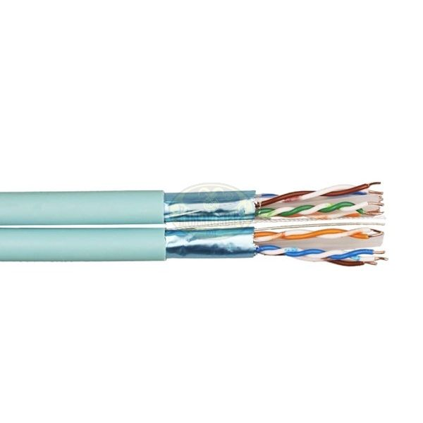

изображение_2020-11-22_171248.png [ 96.69 KiB | Прегледано 908 пъти ]
https://www.cablecommerce.bg/ftp-dual-2 ... at-5e.html

Това са си са два кабела - дали ще са слепени - пак са си два кабела. Мяза на 6-та или 7-ма категория, ама пък жичката ми изглежда малко по-тънка от колкото би трябвало да изглежда за 6 или 6а. Може и снимката да лъже де. Дали ще отлепи на 10Gb - божа работа. За целта на упражнението си е по добре да се ползва LiYCY - много по удобен за работа, спокойно може да се вземе малко по-дебел и един чифт да се ползва за захранване. UTP-тата не се славят като добри захранващи кабели.

Повечето етернет кабели са правени за неподвижно полагане, без усилия и при спазване на минималните радиуси на огъване, отделно не са никак ОК при ниски температури. Има мрежови кабели които са за полева работа но там и цените са други а и не знам някой да ги държи на склад. Не знам какво е приложението, но за индустриални условия аз бих бил внимателен какъв кабел слагам. налагало се е да слагам стандартни UTP/FTP за ethernet когато клиента не е искал да плаща за индустриални етернет кабели и съм брал грижи, затова и не виждам никакъв смисъл някой да се набутва с такъв кабел когато той изобщо не е нужен.
